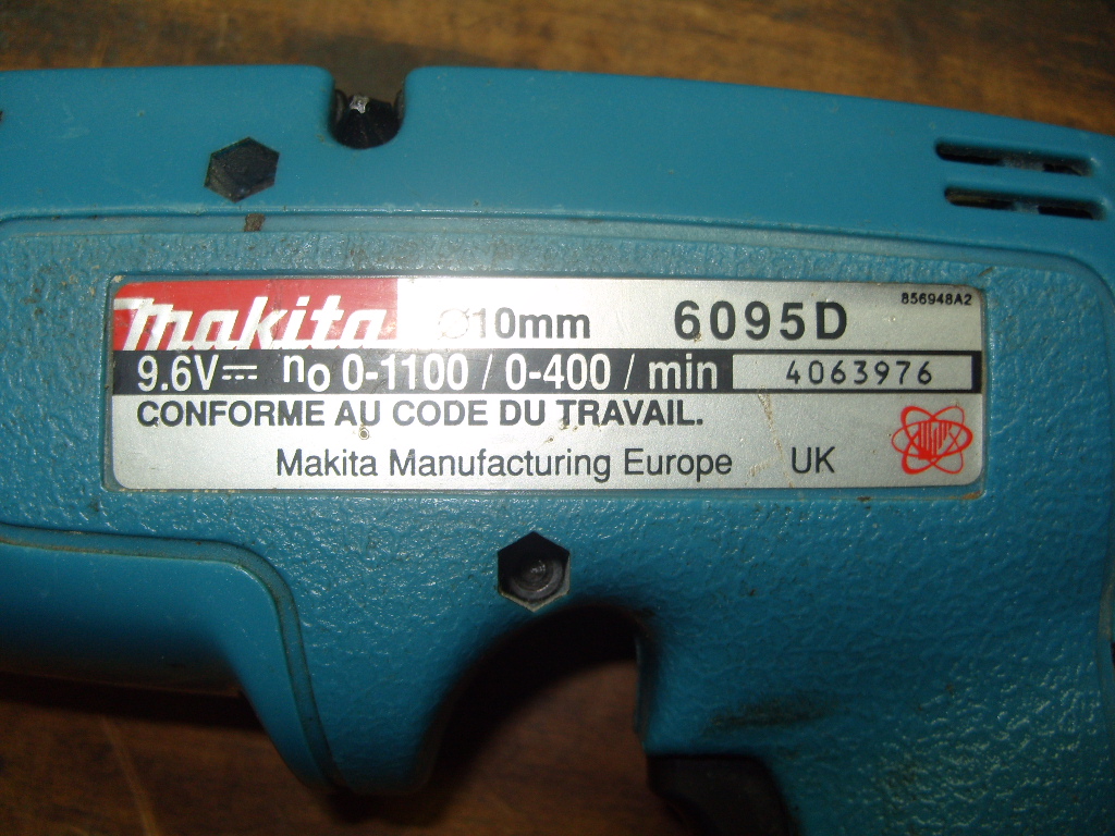

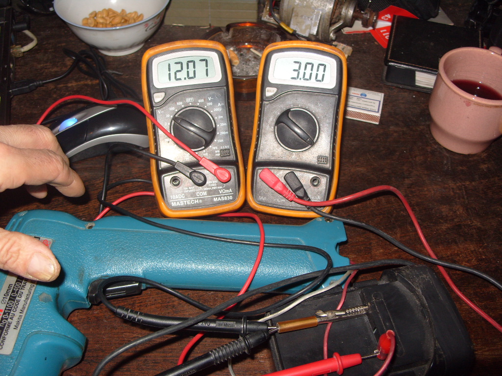

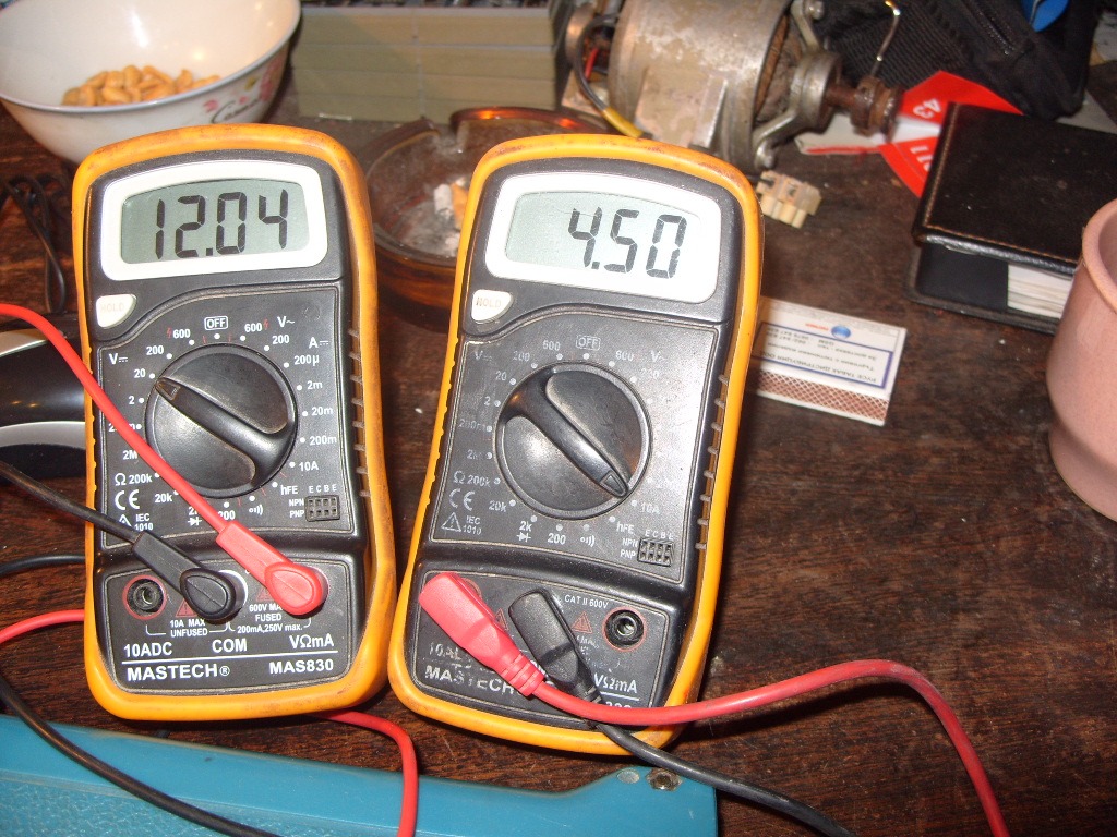

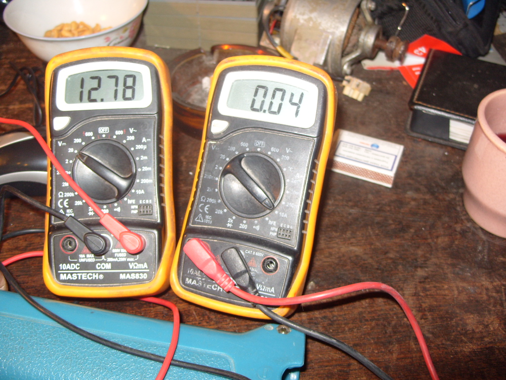

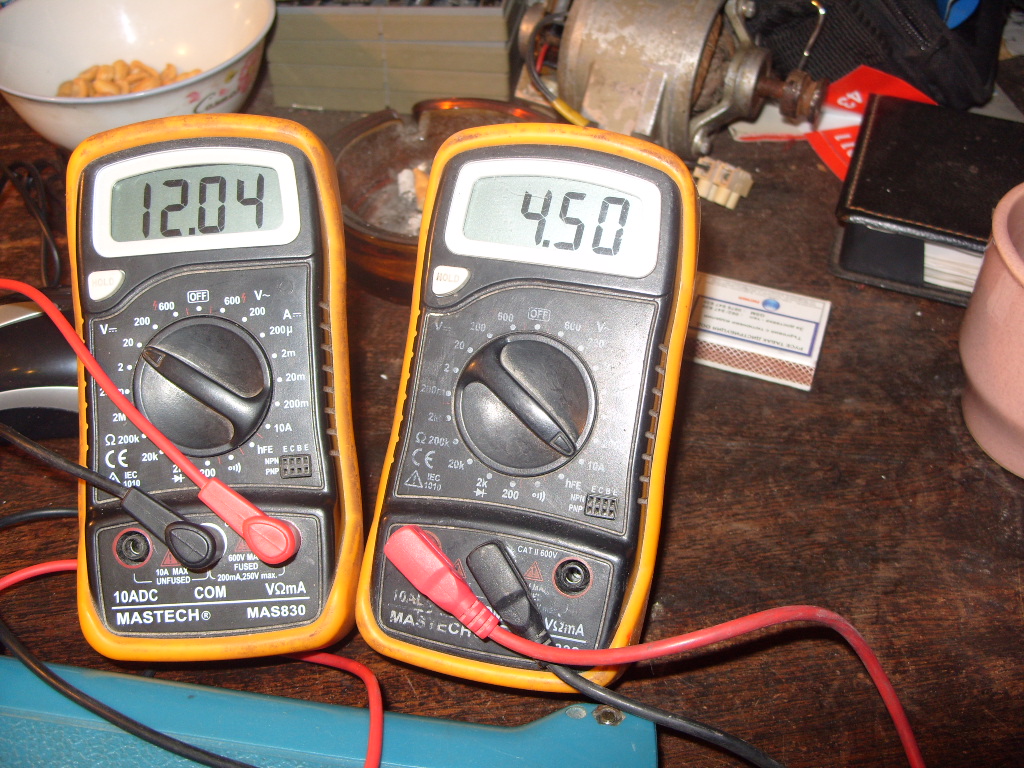

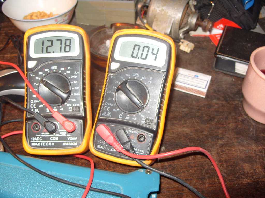

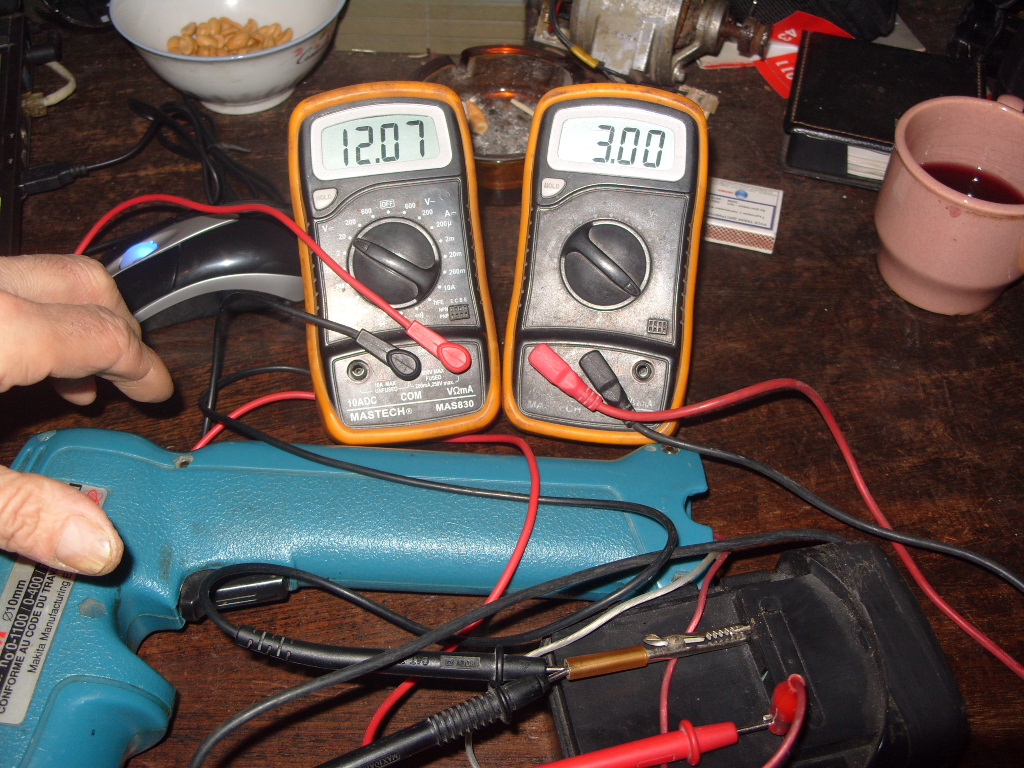

Веднага я направих установката, винтоверта е Makita 6095 D, старичък модел, но много як...работното напрежение е 9.6 В, но търпи и 12 В...захранването от акумулатор 12 В, но данните важат и за токоизправител,показанията на уредите се виждат...само ампермера в пусковия момент достига 6 Ампера, но това не успях да го хвана на снимка. Мерил съм при натоварване-около 7-8 Ампера "дърпа".

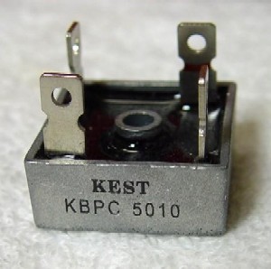

или това KBPC 5010 http://www.google.bg/search?q=kba+5010& ... e2a8ec4e20

bulhomes2, грец KBPC3506W те устройства напълно. На цената на една бира в кръчмата, 2 кинта и нещо

Изглежда елементарно. Радиатори имам от стари дъна и видеокарти. Ще повторя дали правилно съм разбрал:
Захранващата фаза минава през димер. На вторичната намотка меря двата изхода и с димера нагласям необходимите за винтоверта волтове. Махам врътката на димера. От вторичната вкарвам с 2 кабелчета в AC буксите на греца. Към + и - на греца връзвам кабела на винтоверта, като спазвам поляритета.
