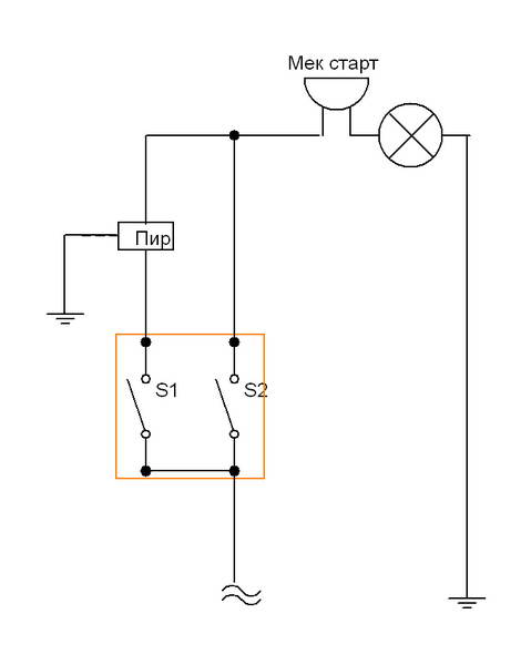

Мисля че схемата на ELEMENTAL е ненужно сложна и скъпа. Както казах по рано един единствен двоен ключ че свърши работа! Ето една простичка и работеща схема удовлетворяваща всички изисквания , дори и мекия старт!
Моля не ми се смейте и на мен! Това ми е първата схема! Ако съм объркал или изпуснал нещо при чертането ще се радвам на съветите ви!

Ами мисля, че ако замениш символа "земя" с N (и евентуално "вълничките" с L) ще е по-правилна схемата ти. Моята идея първоначално беше подобна.
Въпросът е какво би се получило когато подадеш фаза едновременно на входа и на изхода на PIR-a. Вероятно няма да е проблем за тези които са с реле, но ако е чисто електронен... знам ли. Иначе със схемата на ELEMENTAL този въпрос не стои.

Що се отнася до сложноста, не ми е по-сложна схемата от твоята.И в твоята и в моята схема се използва един ключ.В твоята е двоен, в моята е двусекционен с три позиции.Освен това не е и по-скъпа моята схема, щото един двоен ключ за осветление е от лев нагоре, а едно ключе от моите струва мах.30 стотинки (в магазините за електр. компоненти).
Иначе добра ти е схемата като първа.Означенията ти за фаза и нула трябва да са както ти каза ed, и иначе димерчето си го обозначил като микрофон (по западно европейските стандарти).

Благодаря за съветите! Не знаех как се изобразява димер и го обозначих както намерих за добре и просто написах какво е това .
А аз се чудех какъв е този специален "двусекционен с три позиции" ключ - мислех че става въпрос за ключ за осветление! Поне аз останах с впечатление , че автора на темата иска управлението да се извършва с стандартните ключове. ще си коригирам схемата , за да удовлетворя всички искания на автора , сага чак прочетох , че това с двата ключа му се вижда сложно!
