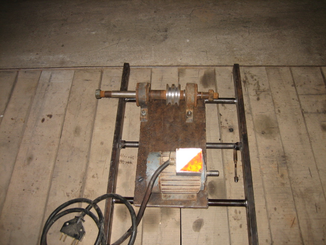

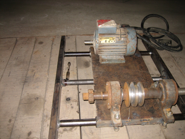

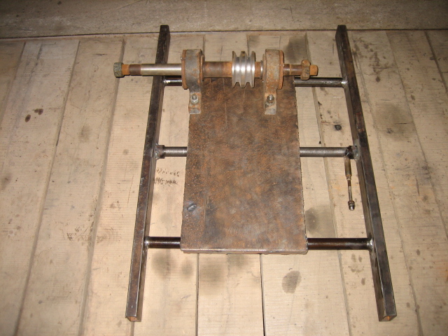

miroslav - напреднал
още снимки
оста с мотора /но мотора не е закрепен

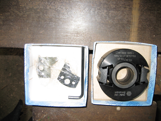

главата

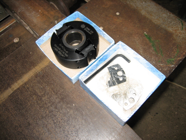

главата

това е добре.
само защо оста трябва да е хоризонтална.
гледах из интернет много такива машини. по принцип са с вертикална ос и главата е над масата или поне по-голямата част от нея :). правят се много масивни за да не поддават на вибрациите.
само си представи или пък някой да ми го обясни как се правят прозоречните сглобки с хоризонталната ос. това според мен значи да имам вертикална плоскост, която да стабилизира обработвания детайл и евентуално да има на него и шейна.
впредвид, че повечето детайли се обработват с фреза по кантовете - паркетни сглобки, дюшаме, сглобки на врати и прозорци и т.н. смятам, че ако оста е вертикална е по-добре.
чакам някой, който работи с такива фрези да каже. аз само теоритизирам :)
Никъде не съм писъл че ще е хоризонтална.
Така съм я снимал /на земята/
а в действителност ще е вертикална нали за това са плъзгачите и винта с който ще се движи нагоре недолу по вертикалната ос.
Представисия завъртяна на 90градуса.
Искам първо да я сглобя на земята, а после ще я разглобя и ще я заваря за станока.
И най на края плота ..... който мисля да направя от някаква плоскост.

Palawnik - специалист
Мога да ти дам съвет само за избора на ел.двигателя.
1. Желателно е да е трифазен (за да не кажа задължително)
2. Мощността зависи от усилията които трябва да преодолее. Ако сложиш малък двигател, фрезата пак ще работи, но подаването трябва да е по-малко т.е. ще работиш по-бавно. Струва ми се че 2,2 kW може да е малък.
3. Оборотите: колкото са повече толкова по гладка ще е повърхността. На снимката се вижда че тази фреза работи при 5 000-9 000 об/мин. Спомена някъде 7 000 об/мин - мисля че е добре.
Съотношението между шайбите се пресмята W1/W2=D1/D2 където W - са оборотите, а D - диаметъра на шайбите. Под диаметър се разбира средния диаметър който е разликата между външния и вътрешния диаметър на канала.
4. Ремъка задължително трапецовиден един или два. Знам ли по-добре два.
5. Нещо което не виждам е обтегач на ремъка. Възможно е си го оставил за по-късно.
Не се притеснявай за тежината. Дърводелските машини по принцип са тежки за да няма вибрации.
И като за финал ВНИМАВАЙ рядкост са дърводелците които могат да преброят до 10 на пръстите на ръцете си.
PIP - майстор
Екстра изглежда. Обърни внимание на плота, трябва да е идеално прав, иначе ще имаш проблеми и разлики, които се отразяват и забавят работата. Може да помислиш и за някаква блокировка на винта, в случай че се саморазвърта от вибрациите при работа. Много е важно оста да е идеално перпендикулярна на плота. За целта можеш да ползваш възможно най-голям размер диск от циркуляр, стегнат към оста ще покаже дали има разлики като го смъкнеш до плота. 5-6 години съм работил на подобна правена фреза /правихме я с баща ми/, като съм пробвал няколко пъти и друга правена и съвета ми е, ако ще се занимаваш професионално по-добре купи втора ръка оригинална и я отремонтирай, ако има нужда. Ще ти спести много време и нерви.
