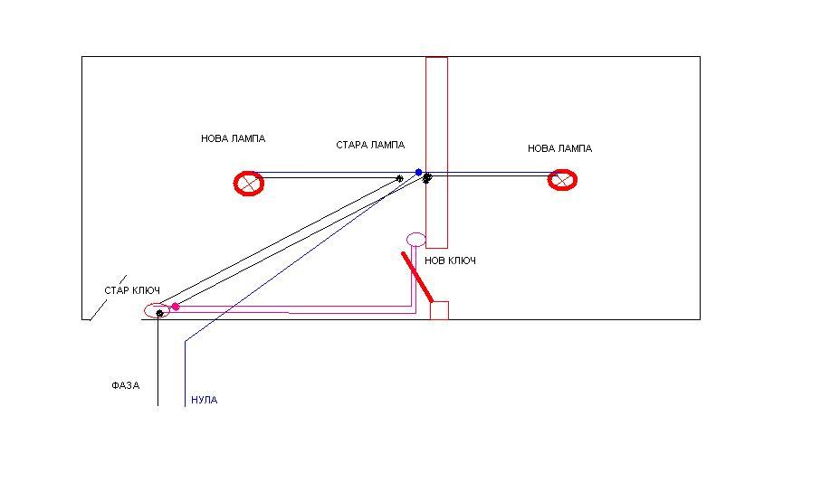

да разбираме ли че на тавана от старата лампа която е била в центъра на големия хол са вързани новите лампи,ако е така то най вероятно там не е вързано правилно
въпрос:и на двете нови лампи ли има фаза?да не би да са объркани и на едната да идват само фази а на другата само нули
при ключовете няма какво да се обърка ми се струва
съществува вероятност и да има объркани жици в таблото
в панелка ли е живееш?
стария ключ двоен ли е бил?предполагам да но пак да питам
ЕТО ТАКА БИ ТРЯБВАЛО ДА СТАНЕ

Ако това е наистина така ...... В ключа има само фаза , коята отива до лампата и се връща през нажежаемата жичка към другия проводник.Това се получава , ако няма подадена нула към лампата . Нулата трябва да е подадена направо към клемореда на лампата или от старата лампа , или от разклонителна кутия в близост.
Има и вариант в стария ключ да има подадени и фаза , и нула , като фазата минава през ключа , а нулата отива направо в лампата .Но по написаното не личи да е така . Единствено в този случай е възможно захранването за новите ключ и лампа да идва от стария ключ...

- 2-та ключа - първия е на старото си място и има три кабела (един червен и два бели), като по два от тях тече ток; втория е на ново място с два кабела (кабелите идват от стария ключ). Пробваха различни варианти - трите кабела едновременно допряни, включване на двата ключа и т.н. и нито светнаха лампите, нито даде на късо.
- кабелите минават по тавана и стена където не е дупчено, така че няма вариант да е прекъсната връзката освен при разделнето да не са вързани добре
Ще ги чакам сега да дойдат с ел.техник и мултицет да мерят, но ако имате идеи много ще се радвам!
Извинявай, ти кой майстор извика? :shock: Инсталацията ти 'асан-мазача ли я прави?!...
Много сбъркани неща има при тебе...явно някой здравата се е о*рал...
По всяка вериятност "майстора" се е опитал да раздели серийния ключ на две отделни места с две отделни осв.тела...но е пообъркал вързването в разпр. кутия...
Сега защо не го е направил като хората и не е пуснал кабели от разпр. кутия до всеки ключ и лампа както пише в дебелите книги, вие си знаете... Тежко му и горко на този дето в последствие ще търси някакъв евентуален проблем...

Идва майстора днес и не можа да разбере какъв е проблема като положението е следното: .Сменя майстора тогава :rolleyes: :rolleyes: :rolleyes:
То "майсторите" като бяха в нас чертаха как би трябвало да са вързали инсталацията и е така както е нарисувал колегата moimoimoi. Какво са натворили в действителност не е ясно.
И на двете нови лампи има фаза при включен ключ. Проблема е, че при вързана лампа има фаза и на нулата на клемите. Стария ключ е двоен, а таблото също го гледаха и уж всичко било вързано както си трябва и пристегнато. Ако са вързали нулата на лампите на друг кръг не би ли трябвало и някъде другаде да имам проблем с тоците?

То по принципна схема трудно ще се ориентираш. Има един култов разказ, който е спасявал не един електричар от провал. Писал го е Й.Йовков и се казва "По жицата"...
Та, давай сега и ние така, аз казвам/пиша - ти изпълняваш. Вземаш една батерийка, една крушка от фенерче, един по-дълъг кабел и почваш да прозвъняваш. Да не забравиш преди това да свалиш главния предпазител!
Някъде трябва да имаш разпределителна кутия, където се събират кабелите от таблото, ключа и лампата. Разкачаш всичко, махаш и лампите. Пътя е:
1. Фаза - главно табло -> разпределителна кутия -> ключ -> лампа.
2. Нула - главно табло -> разпределителна кутия -> лампа.
Като направиш едното, другото лесно ще тръгне.
