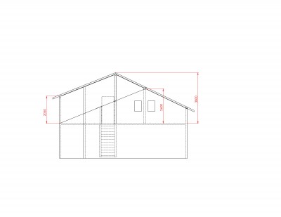

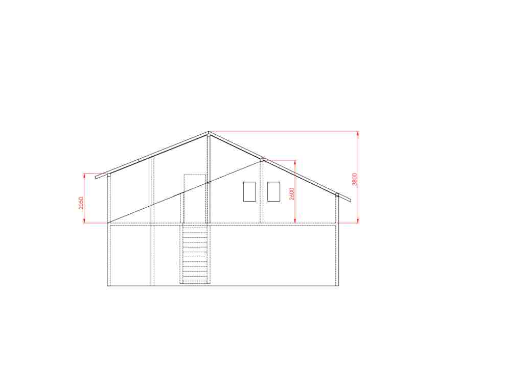

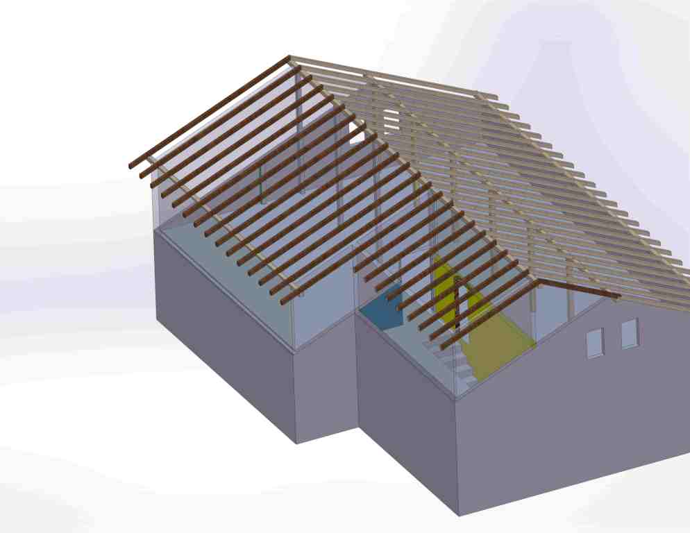

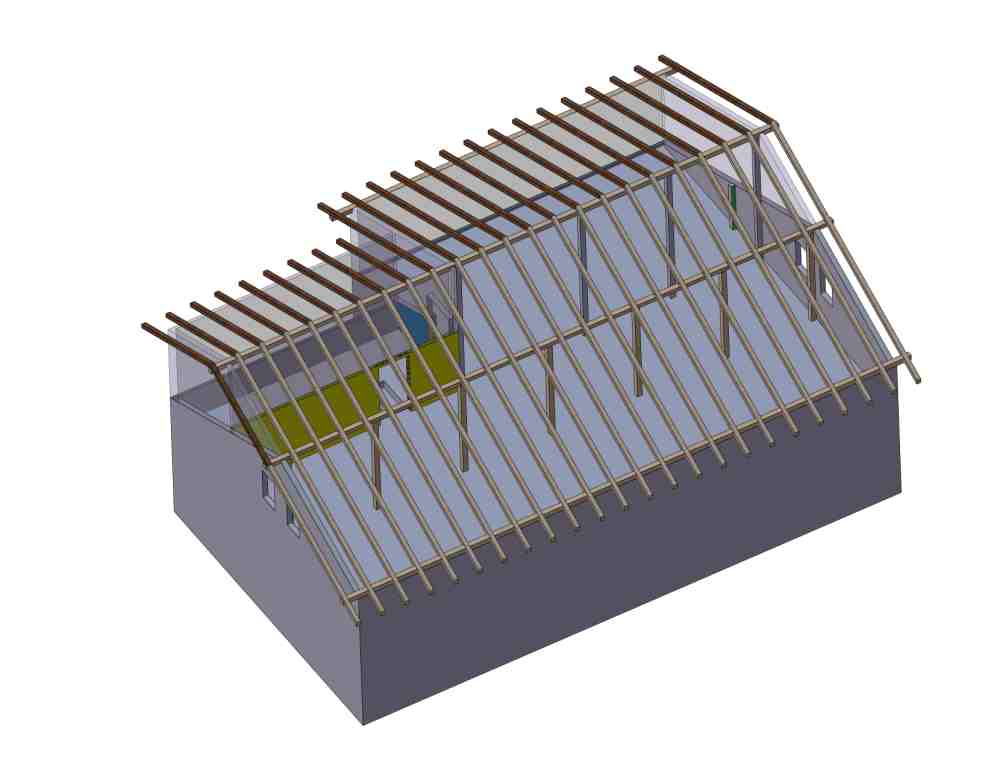

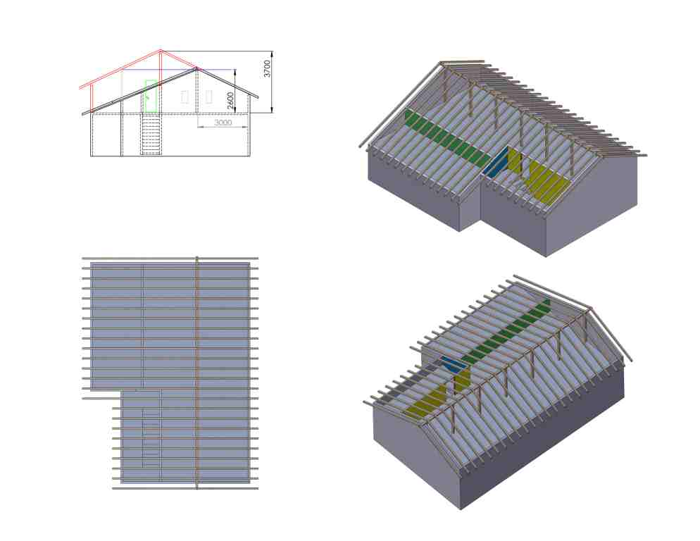

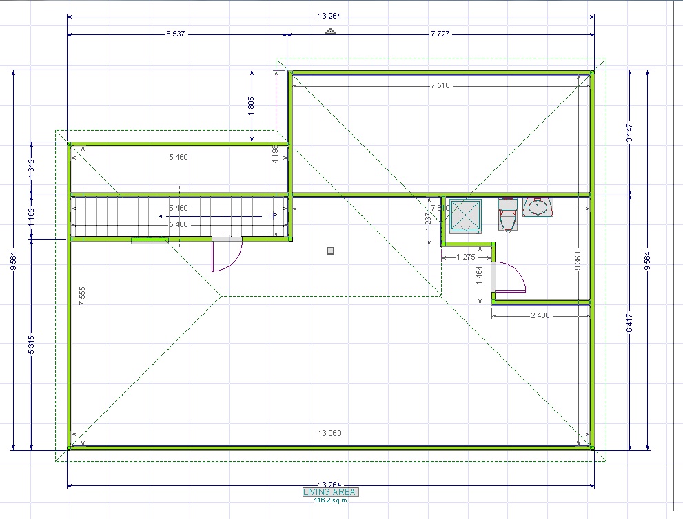

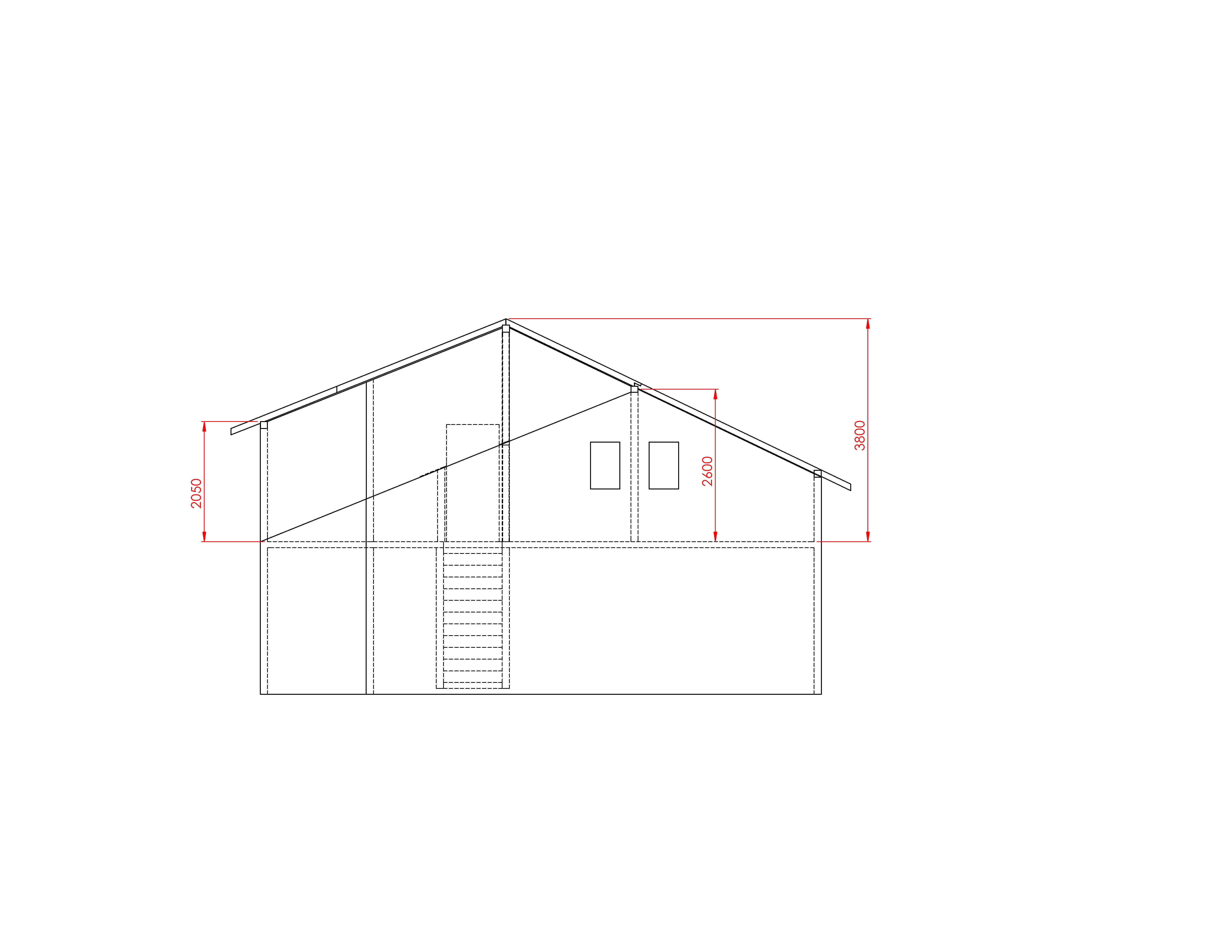

Предлагам ти според мен най-безболезния вариант- не да разваляш и правиш наново целия покрив, а да оставиш единия скат, който само да удължиш, премествайки само билото. Съществуващото било остава като столица. Евентуално ще трябва да разпокриеш най-горните два реда керемиди от този скат, за да можеш да закрепваш ребрата, с които ще удължиш този скат.

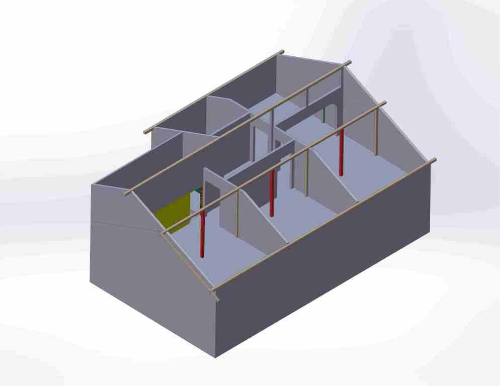

Освен крайните три стени - стената, която съм оцветил в жълто ще се надзида, като на нея ще легне билната столица. По продължението на тази стена- ще се сложат няколко попа, освен ако при новото разположение не се реши там да има стена. Това, че се запазва единия скат- естествено си има и недостатъци, височината от 1,10 м не е голяма, но все пак правиш мансарда, а не цял нов етаж.
Съществуващата врата към новия етаж- предлагам да се премести. При сегашното положение- тя не е никак удобна. Това, че е ниска- ще се промени- стената, на която се намира- ще се надзида, но проблема е местоположението- хубаво е вратата да е на площадка, а не врязана в стълбите. Предлагам вратата да се премести на стената, оцветена в синьо, която естествено също ще се надзида.
за да се направи подходящо разпределение-при условие, че ще има баня и кухня- е хубаво да уточниш къде ще бъде извода за вода и мръсен канал.
Засега съм скицирал едно разпределение, ще го кача по- късно, но - варианти има много. Мястото не е малко и човек може да развихри въобръжението си. Проблем са съществуващите попове през два метра, но предполагам, че ако се премахнат някои от тях- конструкцията ще издържи. Трябва, обаче да се консултираш за това с констуктор.
А това са 3Dв pdf формат:
http://dox.bg/files/dw?a=548e6064bb
http://dox.bg/files/dw?a=75e63649c9

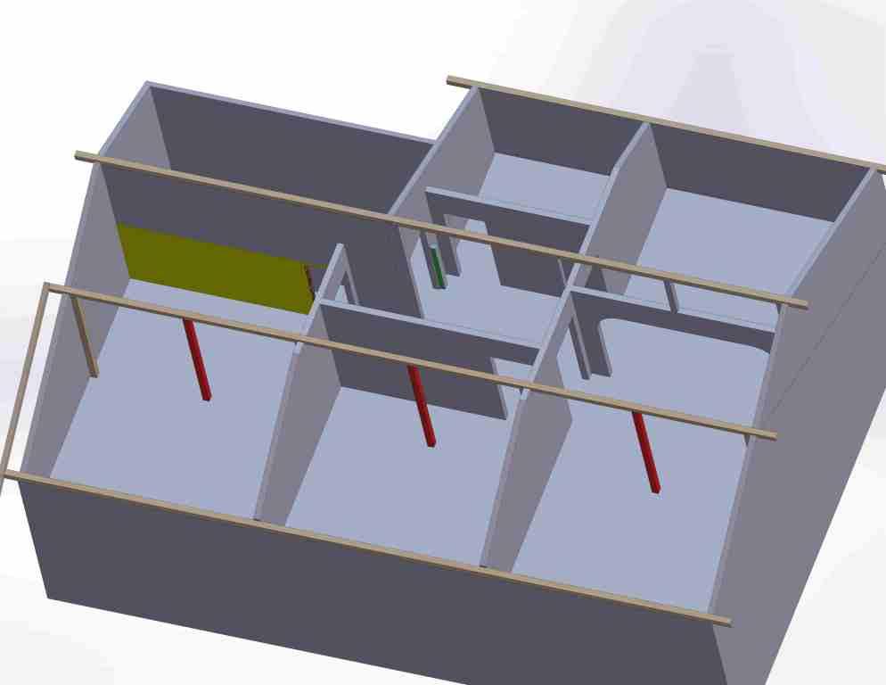

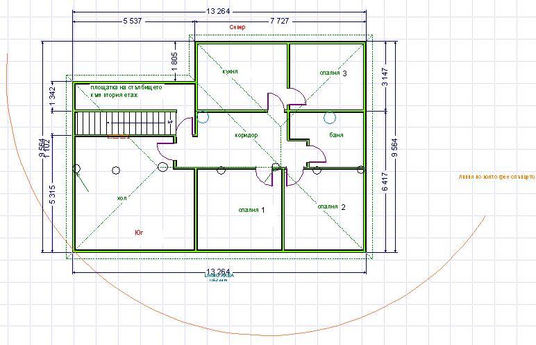

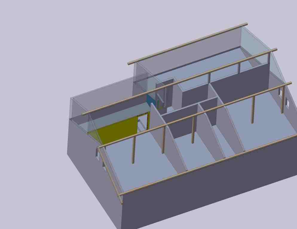

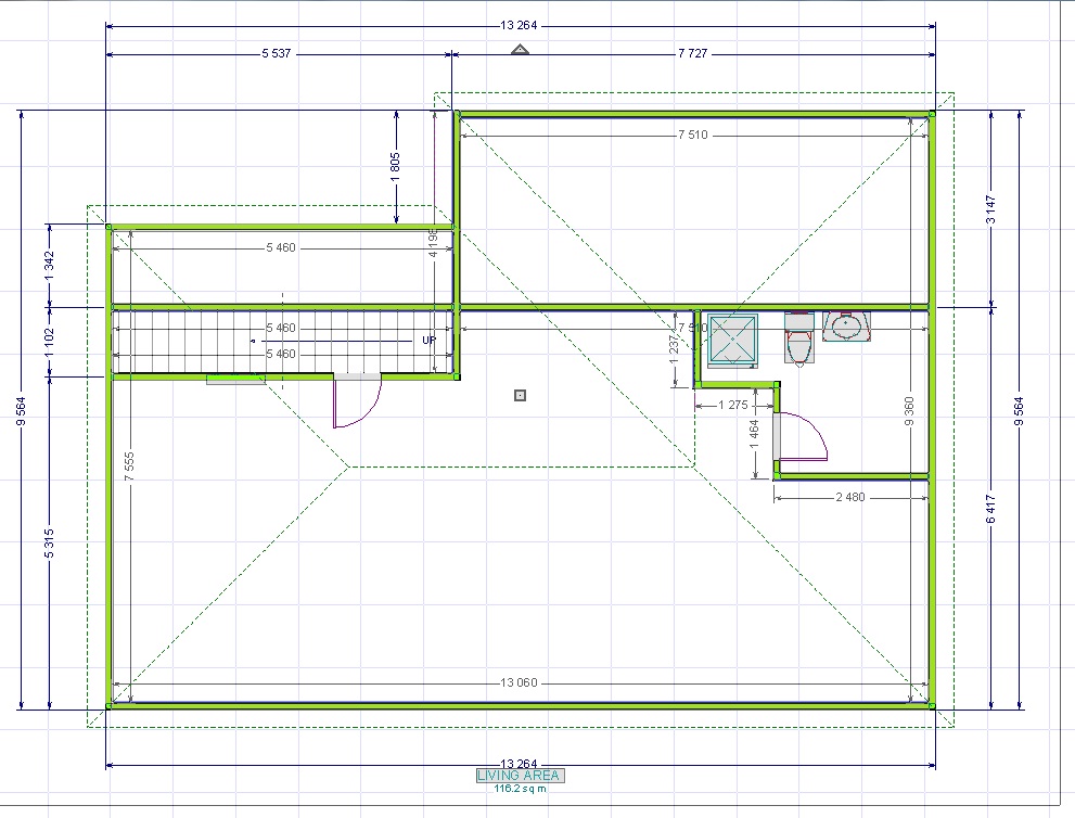

Аз скицирах две примерни разположения, сега поствам едното, другото ще го доизкусурявам. Банята и тоалетната идват малко дълги, но това е така, тъй като се стесняват и в края, където е 1,10 не са използваеми. Даже в тази част неизползваемата област може да се прегради. Поповете, които се получават в средата на помещенията могат да се махнат и столиците да стъпят върху стените. Това разпределение е правено без да се има впредвид къде са изводите за мръсния канал и водата от долния етаж.
Тъй като времето се развали вече- не вярвам сега да тръгнеш да разпокриваш, зидаш и правиш покрив, така, че- има време до напролет да седонатаманят нещата ;-)
На другата схема бях сложилл банята и тоалетната в чупката, там, където при мен стената е в синьо. Което ме наведе на мисълта, че е редно да кажеш къде ти е севера. Щото- не върви на южната ти фасада примерно- да ти сложим банята и тоалетната, да речем.

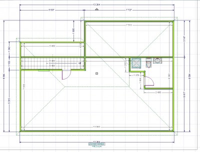

Ето посоките (в червено) а в синьо съм сложил възможни места за мръсната вода .Там има канализационни тръби и само с едно пробиване на таванската плоча може да се продължат.

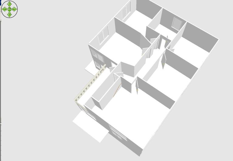

Сложих и схема на втория етаж как с разпределени стайте мисля , че също е важно да се знае.

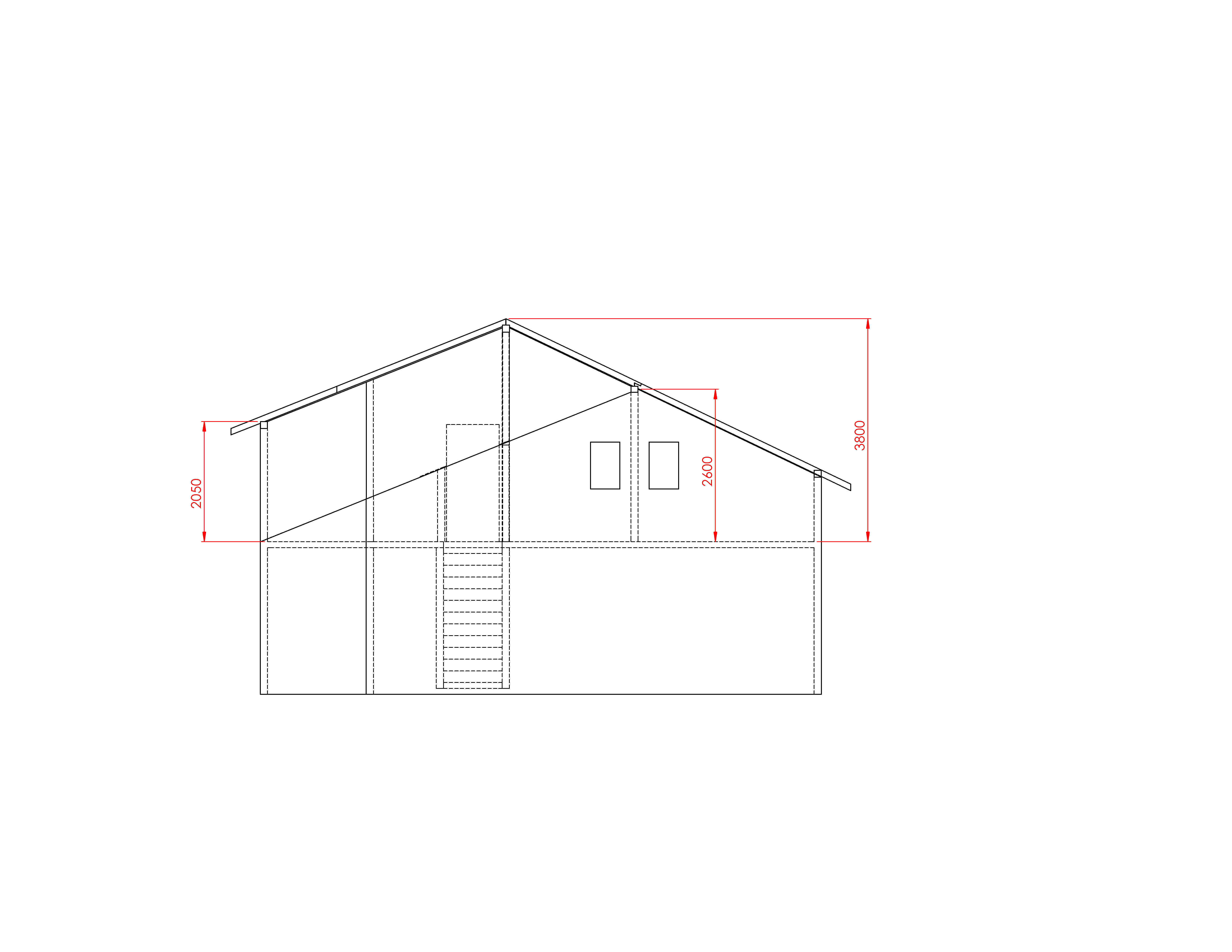

Идеите ти с много добри , но имам един въпрос все пак ако се надзидва защо да не е по-цялата къща.Така и така ще се взима разрешителни и т.н. Тъкмо ще може да се ползва цялата площ на тавана.Ако мине без "бумащината" да заслужава си да не се пипа единия скат , но не мисля все пак ще вдигна билото с над 1м. по закон се иска разрешително.
Да знам , че съм писал таванско помещение (мансарда) , но в последствие промених малко идеята си.Все пак ако с твоята идея мина без проекти и община ще е супер.
Не искам да изглеждам неблагодарен за помощта която ми оказваш!
cybersas сподели по-горе какво е направил той и мисля , че доста добре се връзва с твоя план.Скосеното което е под 2м. на южната страна (виж схемата по-долу) може да се остави за тераса и в последствие да се остъкли и използва.

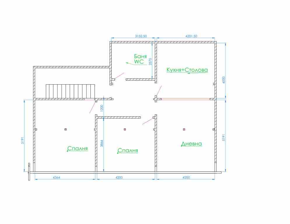

Eто скицата за таванските стай
Това е план на втория етаж
dadko - майстор
ОК. Ти сам си решаваш.
Благодаря, че оценяваш усилията ми. Правя го, защото и аз имам едно таванско помещение, което мисля да направя обитаемо, та може би ще използвам твоята тема за дискусия- за да не пускам нова. И съответно за да очаквам предложения при моя проект- е хуаво и аз да давам такива, а не само да искам.
Моето предложение ти дадох, тъй като ще си спестиш малко хамалогията, не се променя цялата една фасада, единия скат на покрива, улуците и водосточните тръби към него. Е, пълно щастие няма- всичко е за сметка на намалената функционалност.
Крайната спалня вляво съм я направил доста голяма- тя може да се намали за сметка на дневната, която съм сложил вдясно, до кухнята( трапезария) Между дневната и тази трапезария съм предвидил да има връзка, но може и да няма.
