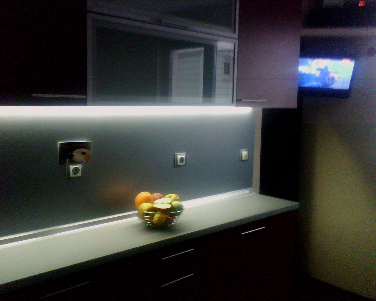

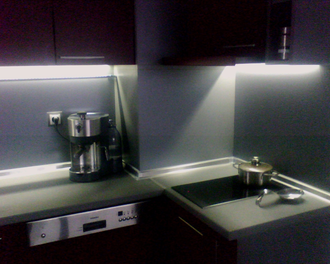

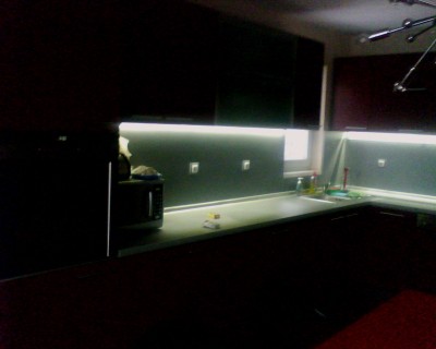

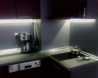

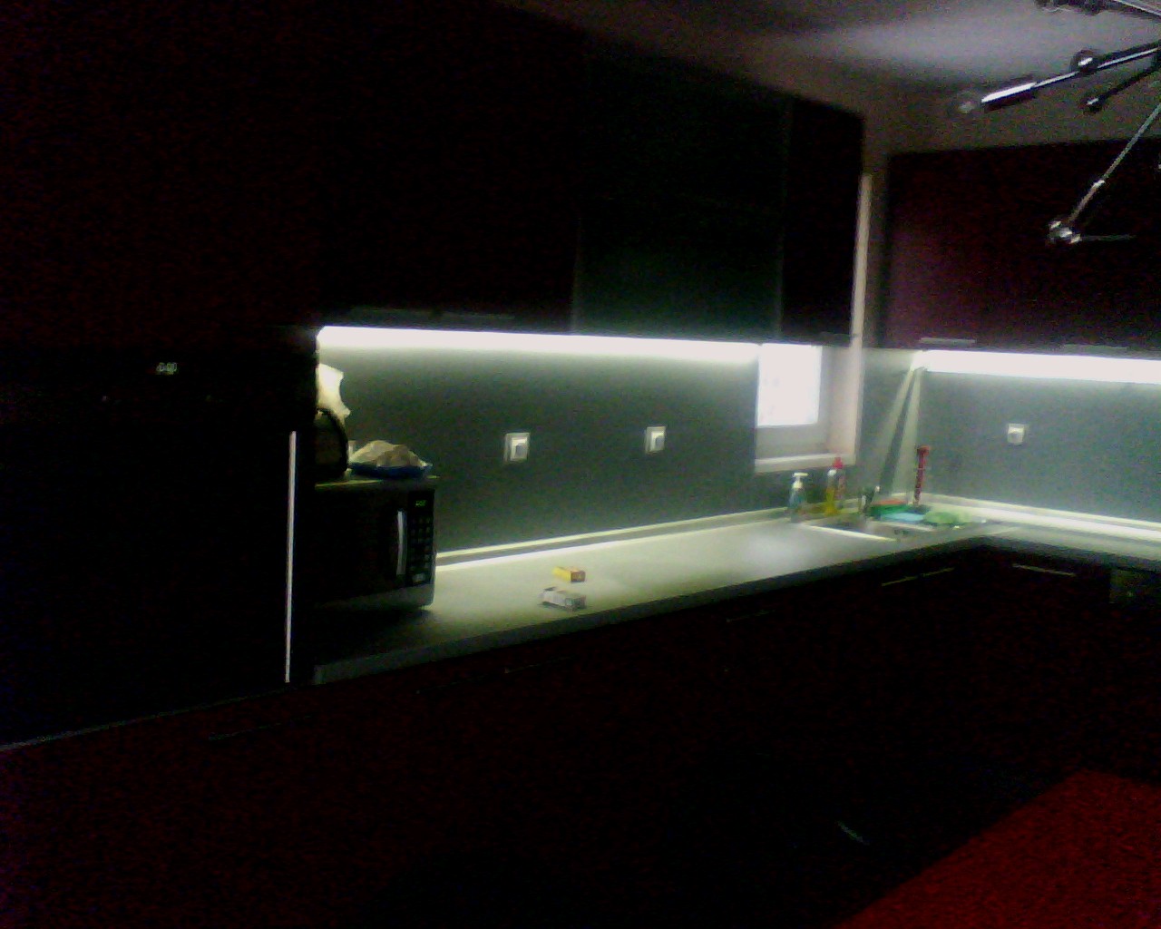

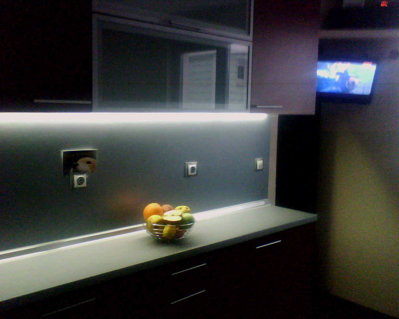

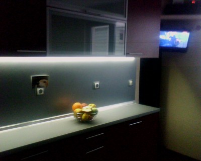

Подкрепям мнениета на Тони. С Г винкел става добре, захващам го с двойно лепящо, за пробите.Аз обаче ползвам 60 диода/м. най-вече заради цената , защото купих 100 метра. Смятах да сложа една до друга 2 или 3 ленти и пак ми излизаше по-евтино. От друта страна лентите с 120 диода/м имат проблеми с охлаждането. Оказа се обаче, че и една лента е достатъчна. Така, че започни с една и само ако ти е необходимо добави още.
															SoWhat написа:Тони е казал как.Колко пък толкова да се концентрира?
Но ако я сложиш в Г или П образен профил, светлината силно ще се концентрира.
За да е по-разпръсната - както е показал Тимо1.
Иначе такива ПВЦ или алум. профили има във всеки голям строителен магазин. По-евтино ще излезе, ако намериш в магазини за обков, прм. Кентимпекс.
Но все пак, светлината от лента е слаба, за да се ползва за основно осветление при готвене и т.н. Трябва си и по-сериозно - лунички, лум. лампа и др.
А за слаба ... Ако искаш да осветяваш цялата кухня - сигурно ще е така. Но в качеството на локално есветление над плота LED-лентата си върши перфектна работа - viewtopic.php?f=7&t=39571&p=447862#p447862
