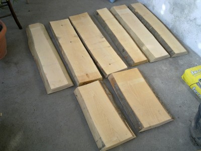

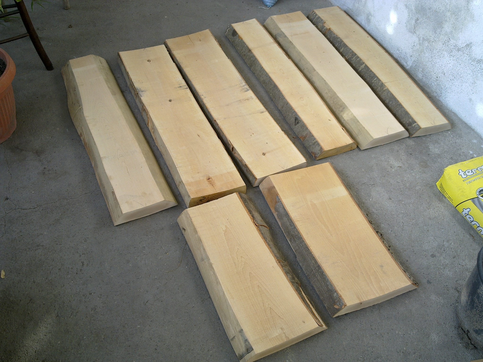

С доста зор и уговорки ми дадоха сух буков материал бях на кръстосан разпит от шефа на цеха но в крайна сметка го убедих че ще се справя и с уговорката да му покажа готов стола така че помагайте
Обясни ми че е до добре да набича материала на повече части по 10 см примерно и тогава да ги слепя като рдувам кръговете на дървото на всяка летва да сочат в ту на горе ту на долу така се избягвали измятания и тн.Та сега мисля да намеря дърводелец да ми изглади материала, да го разбичи и да се залавям с лепене и разкрояване на детайлите.Тази последователност ли да спазвам или първо да го разбичи да си го слепя да го разкроя и след тога да се изглади или бичи лепя гладя и след това разкроявам!?!?!Даите идеи за добро лепило да не стане гаф.

Ман като гледам материала малко малко ми се струва но щом толкоз са ти дали. Значи това за лепенето важи за натоварените детайли където може да се падне влакната да са къси и да не могат да поемат натиска(не знам как да ти го обясня) по човешки ама ако си кълцал материал знаеш че късо чамово пърче ако до натиснеш напречно на влакната се чупи.
Както и да е струва ми се че са ти дали малко материал за стола но не мога да преценя така от снимка струва ми се че най материало спестяващия начин е да си правиш детайлите на пърчета и да лепиш примерно това подлакътниците ако трябва да са 40х40 дебелина едната дъска я подгонваш да е 40 дебела, правиш я на летви по 50мм и почваш да лепиш челно летвите като трябва да си срязал челно летвата до необходимия ъгъл на извивката (това ще ти е голяма играчка но не е необходима безкрайна прецизност) слагаш дюбел в челата на двете летвички или най-добре е ако може да си подготвиш по дебели парчета дърво за сглобка и лепиш. Цялата идея е да направиш подобна на детайла който искаш форма с малки излишъци които в последствие като наложиш шаблона да изрежеш.
За големите детайли примерно не знам как е седалката трябва дъските да се изчистят отсрани да се минат през абрихт да са гладки и да си ги залепиш до необходимата ширина. В тоя случай гледаш колко ти е дебел детайла примерно 2 см а дъските ти са по 4 дебели по добре е първо за се разбичи за да загубиш по малко изрезки но се съмнявам някъде да им се занимава да направят първо това защото страната не е равна и захващането да я разбичат на банцинг ще е леко проблематично. Най-вероятно ще ти я окастрят отстрани дъската и после ще ти я разбичат до дебелините които искаш. Винаги оставяй по малко фира за да може да напаснеш дъските на абрихт щтрайхмус.
Лепила не знам ман, аз съм ползвал на Хенкел което продават в БГ много е здраво, хора са ми казвали че няма проблем и с Ц200 или Ц300 за това съвет не мога да дам.
Като идея това е да спестиш малко откъм материал ако някой колега даде друга идея

griffin
- Мнения: 2061
Еми ти си си решил как ще го разкроиш а и от снимки малко трудно е човек да прецени.
Иначе лепилото лепи по влакната на дървото напречно на влакната не лепи това трябва да го съобразяваш ако имаш челно лепене някъде или трябва да правиш някакъв вид сглобка или с дюбели. Мацаш нагласяш и стискаш с стеги. При добро изпълнение на лепенето слепеното място става по здраво от самото дърво(при усилие се чупи някъде другаде а не на сглобката) в нет-а имаше клипчета. Иначе до сега при добро лепене нищо не съм успял да счупя
но ако при лепенето не приложиш натиск не става здраво това е.
Сега за ламинирането комбинирането на нишките в различни посоки примерно трябва ти дебелина крайна 40 мм трябва да ти разбичат дъските на 25 или малко повече дъските ги минаваш на абрихта после на щтрайхмуса така че да станат идеално гладки и едната страна да е паралелна на другата. И после лепиш ман не знам с какво разполагаш като техника. Според мен най лесно ще ти е да налепиш 2 отделни плочи челно и после да ги залепиш заедно за да докараш дебелината. Като трябва да изчистиш лицата на плочите преди да ги залешиш да няма неравности или остатъци от лепило( ако внимателно си лепил плочите челно няма да имаш разминаване по височина и просто ще трябва да изчистиш остатъците от лепило).
Другия вариант е да налепиш една плоча и върху нея после да подредиш по малките парчета които да дадат кръстосването на нишките обаче как ще го хванеш това в стеги не знам.
Недостатъка на тоя метод е че ще имаш диста фира но ти си знаеш.
Видиите ще се разхлабят с времето в смисъл от люлеенето и усилията ще им се ушири гнездото
При лепенето на плоскостите може да добавиш бисквитки бисквитна сглобка ако толкова мислиш че ще има проблем.
Въпроса е с какви инструменти разполагаш защото няма да ти е лесно.

griffin написа:http://www.planitdiy.com/how-to-project ... inery.htmlстъпка 19 точно както и аз си мисля едно парче с кората нагоре едно с кората надолу
