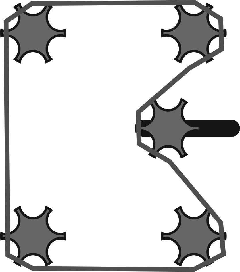

Моите мисли са в друга посока. Още не съм си го доизмислил в подробности, но мисля, че мога да обясня основното. 4 големи болта, държащи краищата на двата притискателни вала, се завиват едновременно някъде встрани от работните плотове. Зора е болтовете лесно да се навиват едновременно и равномерно. Е тук ще ми е зор да обясня как си го представям. Виждам го като 4 камъка от гедоре с необходимия за главите на болтовете размер, заварени за малки зъбаци от велосипед. Всичко туй лагерува на необходимите над болтовете места в 4 мм (да речем) ламарина. Зъбаците са над ламарината, отдолу са камъните за болтовете. За "комндна" врътка се прави пети зъбак... мамка му - по-ми е лесно да го нарисувам.
С командната врътка се натяга веригата. Цялата плоча с врътките може и да се махне след реглажа.

Това е принципа на повдигане на масата на щтрайхмуса на 50перационната габровска машина, само че се задвижва от верига, в тази http://www.napravisam.bg/forum/viewtopi ... 75#p460675 тема съм постнал снимки на същата. Четирите винта се въртят синхронно от едното зъбно колело на врътката. Закрепени са неподвижно с лагер за основата на машината, гайките са закрепени за подвижната маса и при въртене се повдига синхронно, в горния край винтовете се държат от Г-образна планка с отвор.

Заораваме вече в изпълнение "щрайхмус", пък аз търся само някакъв равномерен натиск върху цялата ширината на дъската, заместващ натиска на ръката в една точка :wink:
