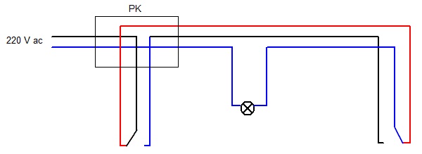

:cry: Ужас! Каква трябва да е схемата. И възможно ли е да я преправя. Всичко вече съм замазал...Ужас.
Dzver - специалист
АКО всички кабели идват в една кутия и са 3 проводни може да се преправи..
eто ти схема..

Третия кабел не минава през кутия. А защо при така изпълнената схема работи работи и вземе че изгърми. Не би ли трябвало ако е збъркана още от първия път да гърми?

Който е от ключ в ключ. Сега гледам схемата и се мъча да разбера, как да я променя с възможно най-малко щети.
todortv - майстор
Защото в ключовете има и фаза и нула.При комутацията на 350вата се е образувала метализация върху изолатора и мине не мине време буум...
Може да пробваш с нови, качествени ключове и ЛЕД луни на 220в или пак халогенни, но с по-малка мощност.

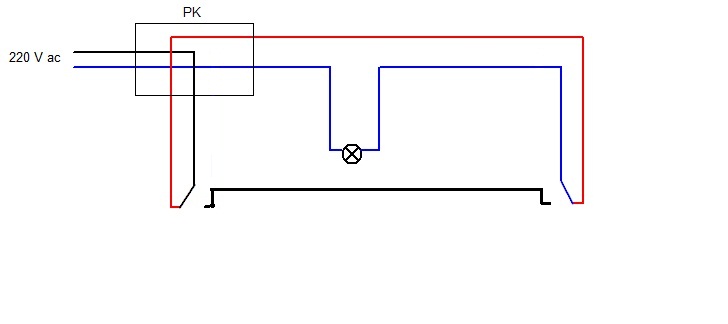

wlado.. - напреднал
Така трябва да ти изглежда схемата..
