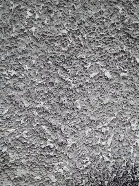

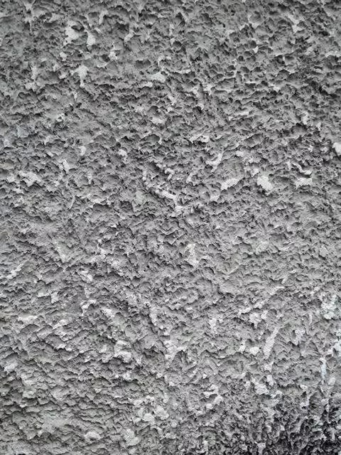

Здравейте, може ли на такава мазилка да се Лепи Ти с пяна. Ако някой е пробвал на подобна мазилка ще бъда благодарен да сподели впечатление от към разход и здравина. Благодаря предварително.
8180 - майстор
Не мога да се ориентирам за мащаба на фотото.
Лепил съм на пръскана мазилка, но малко - ок. 5м2.
Остана пяна без да пестя - рамка по периферията на плочата и W вътре - 2,5-3см. дебелина.
От мен, за сметките - разчитай на поне толкова с един флакон, ако е по-груба мазилката.
Може и да остържеш големите върхове и преметеш праха.
Изчаквай малко да втвърди пяната, да стане на "лепило", да се тегли "на конец" - като пробваш ще се ориентираш, после не раздува повече. По клиповете и майсторите не го правят и дюбелират веднага, според мен - компромис, "на чуждо".
Проучи и цените на пяната. Аз ползвам Инста Стик - ок. 9лв. (по памет) от дистрибутора в Сф. Имат и "зимна", ако си на зор. Взимал съм и др. - по 10-14лв., включително и обикновена - без разлика, ако се прецени "изчакването". СПОРЕД МЕН - не ми е бизнес.
П.П. Все едно е време за вино - лепни накъде 2-3 листа за проба и анализирай на др. ден или на пролет. 3-5см. лист се чупи, не се отлепя. По-дебел не съм пробвал.
nikolovvd - майстор
Ще питам един приятел, който през лятото си направи ТИ с 2 см XPS и розова пяна на мазилка като тази на снимката - стара пръскана мазилка с метличка. Характерно за нея е голямата неравност, която на места може да достигне 2-3 см.
