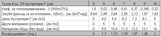

Публикувам една табличка за самостоятелни размишления и решения (дано са ми верни сметките).
Сметките са за 1 m2 площ стени (при тавани/покриви загубите са малко по-големи).
Отоплителният сезон съм приел за 60 дни при 20оС средно дневно вътре/вън.
Охлаждане не отчитам.
За базова "първична" енергия съм приел - електроотопление с конвенционални отопл. уреди - 0,20 ст./kWh (при климатици разходът е доста по-малък с 20-50%).
Данните за материалите са от Интернет.
