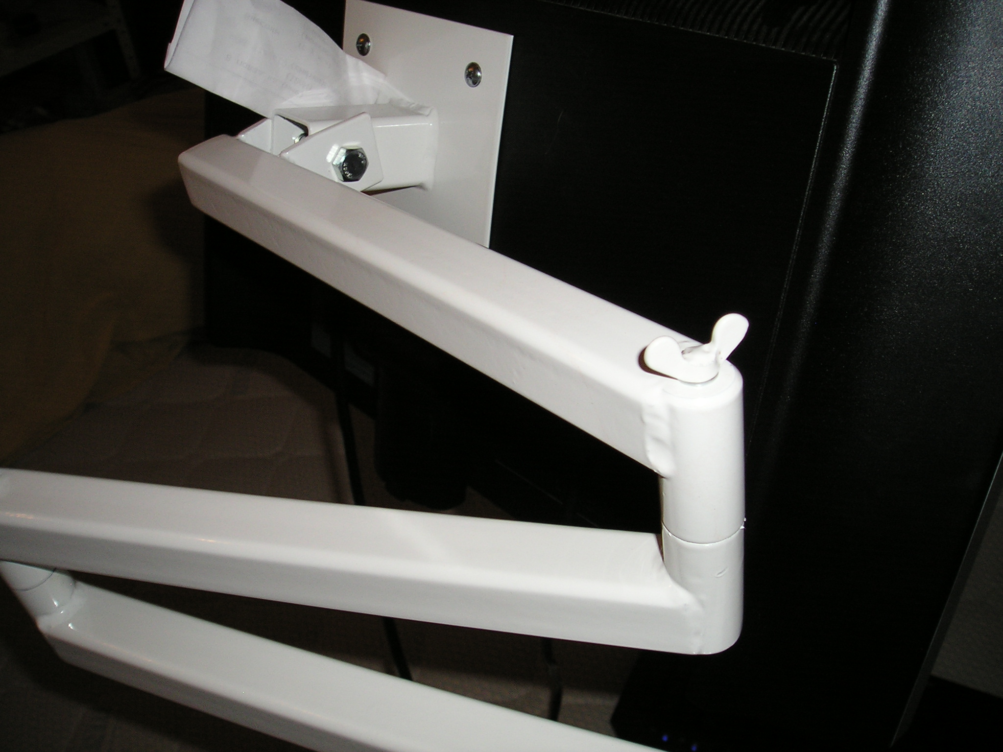

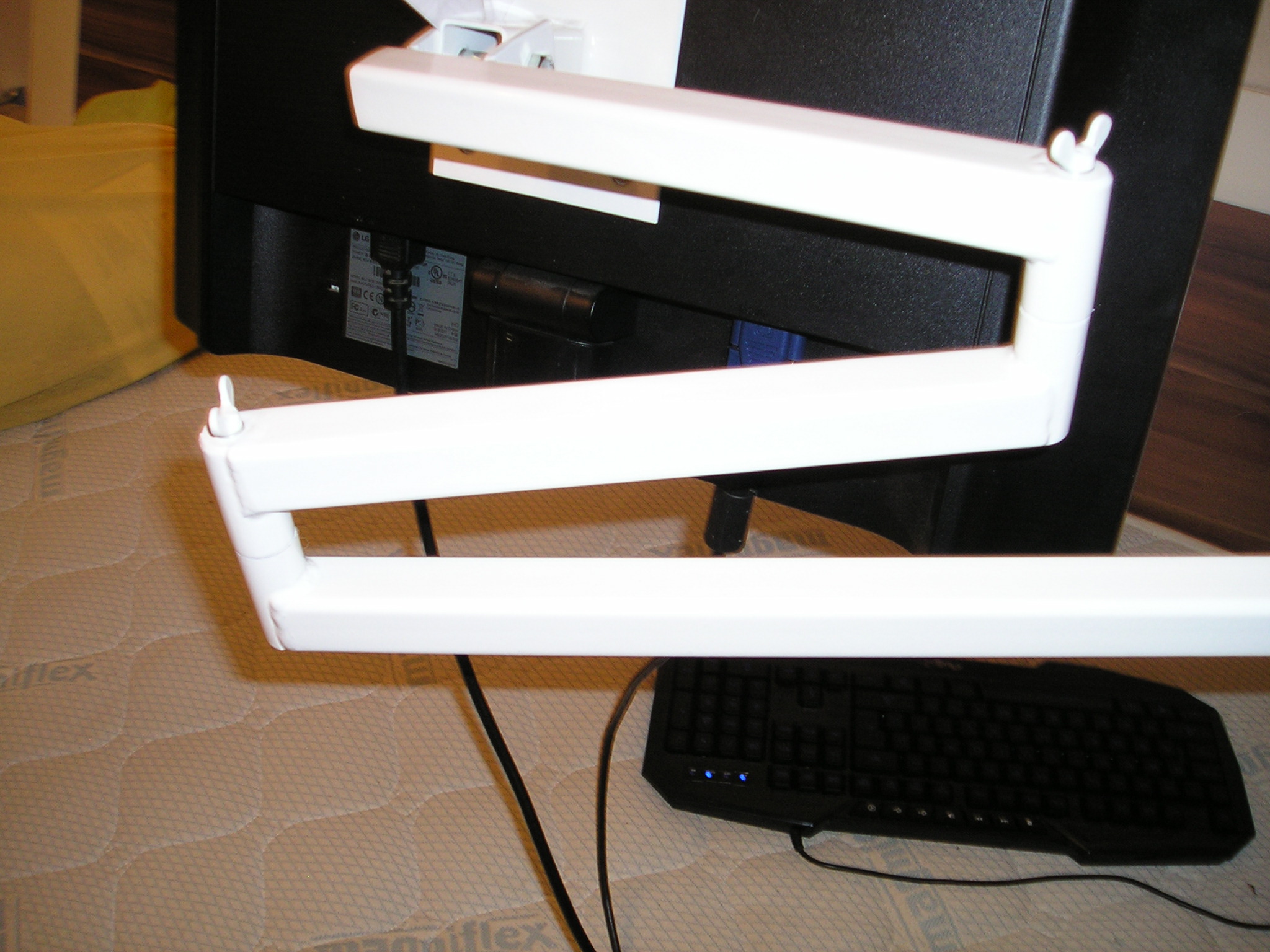

Крилчатите гайки са сложени да намалят свободното движение на пантите.
Като цяло монитора се люлее, но това е основно заради царгата. Все пак е направена от ПДЧ. Засега изглежда стабилно, но скоро ще тестваме как се държи когато леглото се натовари. :wink:
P1010012.JPG Близък изглед на рамената 1.
P1010013.JPG Близък изглед на рамената 2.
fox_vt - майстор
Изглежда добре направено =D> Ако има място под подматрачната рамка сложи една разпънка от твоята царга до другата за да намалиш люлеенето.
Lazy_666 - специалист
Люлеенето не е наистина сериозно, дори при най-разпъната стойка, когато монитора отива в другия край на леглото. Ако почне да прекалява, ще мина и ще си поръчам царги от бук. :D Да я видя как ще шава.
