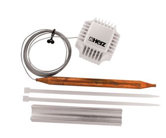

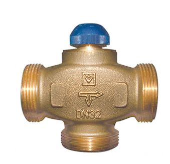

Естествено че комплект.
tupalka - специалист
Покажи и снимка ако може :-D
fbr - майстор
Температурата може да се настройва от 40 до 70 градуса. Снимките ето

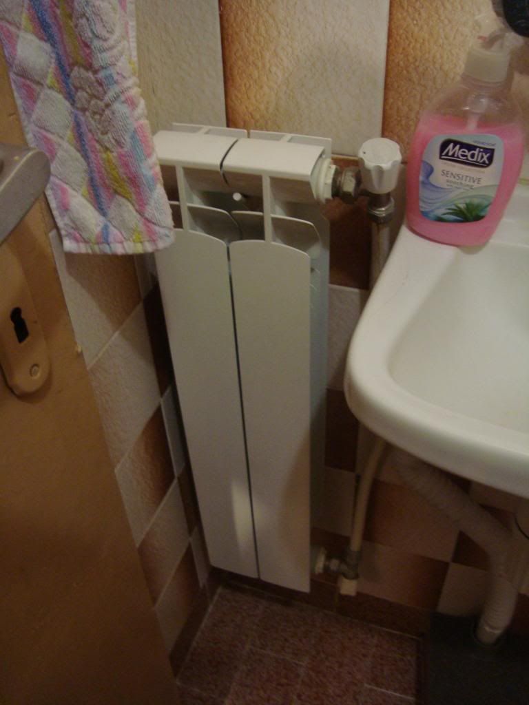

При мен в тоалетната бойлера:
и радиаторчето:
са на един кръг, но паралелно. И въпреки това понякога бойлера не успява да се затопли достатъчно и се налага да намаля кранчето на радиатора до min!

Хубаво е да е трипътен, понеже винаги минава вода през него и е по точен.ако е двупътен сондата за измерване трябва да е на тръба която минава постоянно вода за да отчита точно.начертаната схема по горе е най-точния избор.
