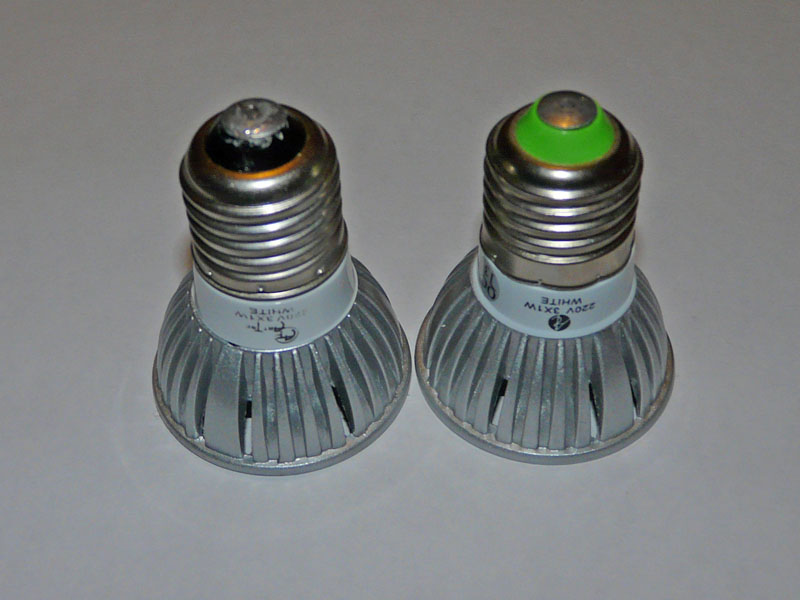

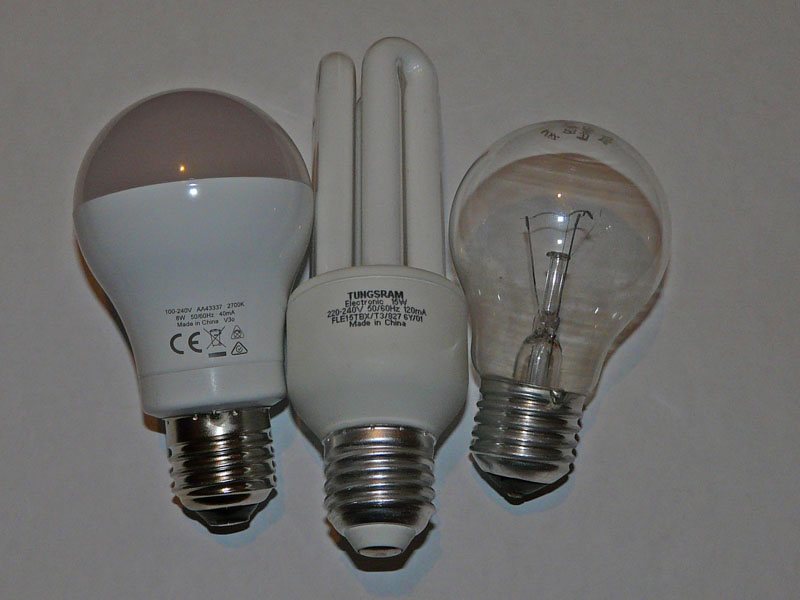

Направих едно измерване на тока през глим лампата(с вграден резистор 240 килоома в ключа) за няколко вида различни осветителни лампи.
60W ЛНЖ - 0.535 милиампера
светодиодна 8W, раб. напреж.-100-240V - 0.52 милиампера
енергоспестяваща 15W - 0.51 милиампрера.
При тези няма премигване.
И тук идва интересното - имам две уж еднакви светодиодни лунички 3W(3 диода по 1W), раб. напрежение - 220V. При едната тока през глимката е 0.5 милиампера и не мига, но при другата тока е около 0.3 милиампера(не можах да измеря точно, защото пулсира) и лампата мига като светкавица доста силно в интервал около една секунда(тая с зеления цокъл).
Сложих последователно на глимката резистор 1 мегаом, но не спря да мига, само се увеличи интервала, пробвах с 2 мегаома(лампата инат, ама и аз :-D ) тогава вече спря да мига, но и глимката светеше доста по-слабо. Така че явно зависи от това - какво има в лампата и какво е спестил китаеца :?. Между другото, тази, която премигва диодите й са със по-синкава светлина от другата - иначе ми ги продадоха за еднакви де, и на една цена :lol: .
