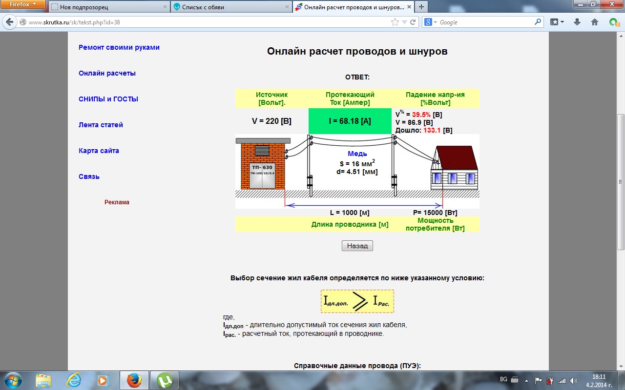

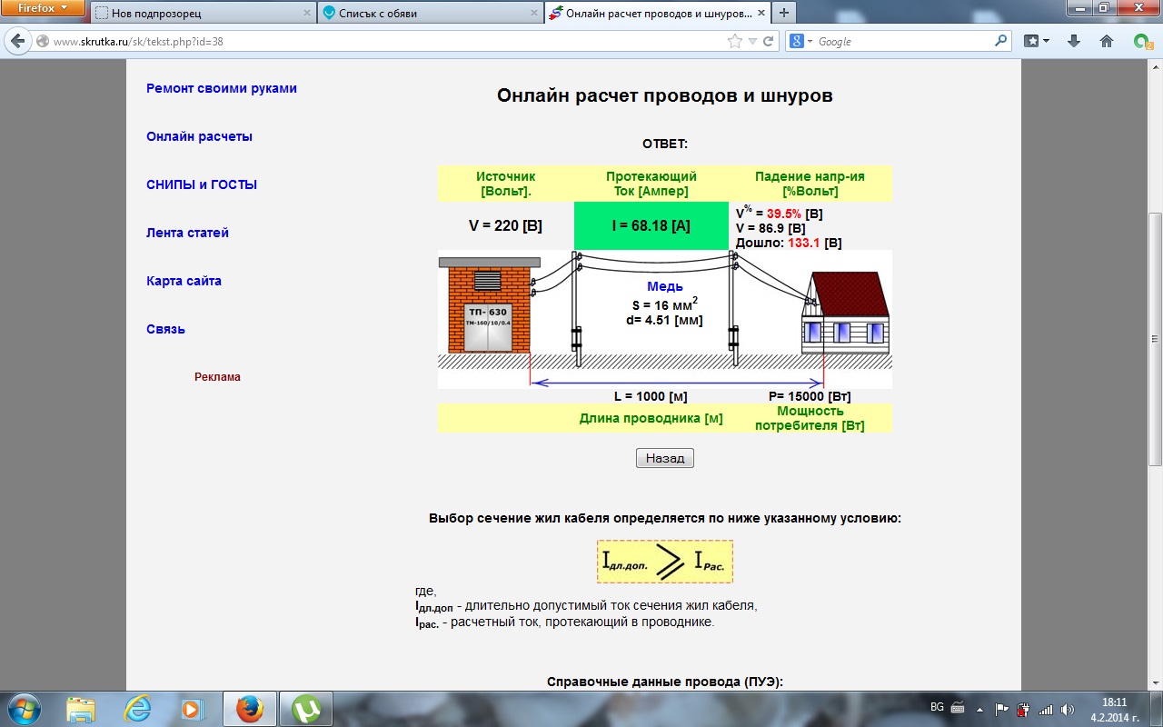

http://www.skrutka.ru/sk/tekst.php?id=38
За 1 километър кабел 16мм2 ето каква е картинката.........
ПП...Смятай с калкулатора.........в линка не е излиза

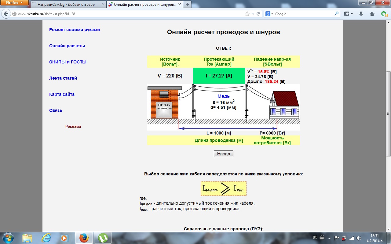

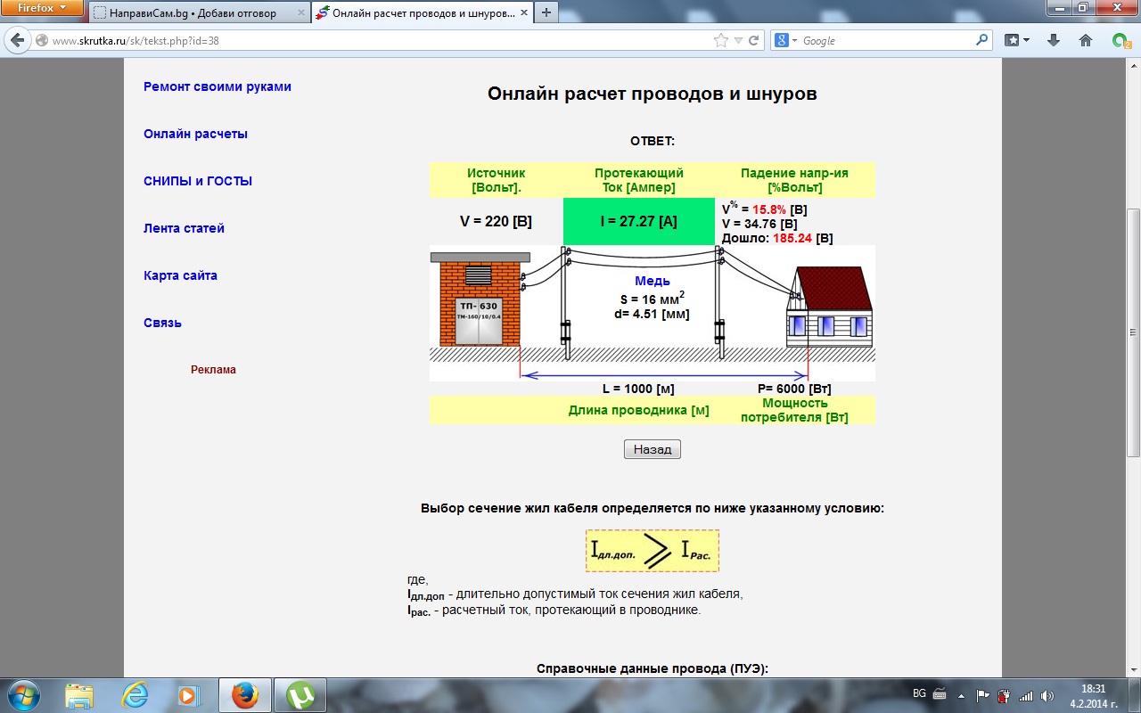

Калкулатора работи и показва примерно това:
swissmad написа:
...Калкулатора работи и показва примерно това:

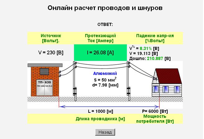

Е ти направо го утрепа с тия начални данни. Пробвай сега с алуминиев 35 или 50 квадрата и консуматор 6000 вата. Съвсем приемливо. Лошото е че няма двойка алуминиев с такова сечение. :?
И още нещо - началното напрежение не е 220 а 230 волта. :)

Ами щракнах го произволно това 15 квт. Иначе за 6 квт е това:

Е какво си го захапал тоя меден кабел и не го пускаш? :-D Цената му е по-висока отколкото 4х25 алуминиев.

п.п Ако се вярва на калкулатора - 10mm2 мед или 16mm2 алуминий стигат за 10kW.
