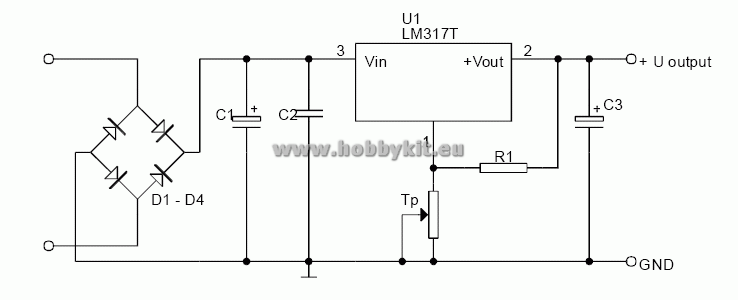

Ето ти схема на най простия стабилизатор с LM317
Този стабилизатор е до 1,5 А и е необходимо да има радиатор на LM.Гласиш си напрежението включваш лампите и мериш тока за всеки случай.

Благодаря, ще я пробвам!

Схемата я има и в Пчелар.Направил съм няколко такива и работят до 4А без проблем! :)
