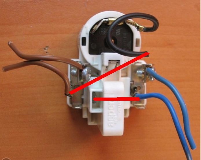

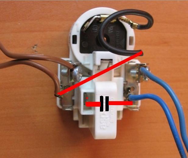

Без да пипаш нищо в таблото. Само при компресорите, трябва да направиш следните връзки.
Ако не си наясно какво правиш, качи една снимка преди да включиш!!!

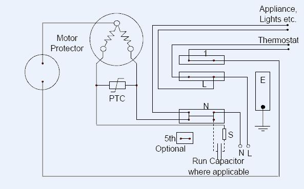

Ако има кондензатор, трябва да се включи, както е на схема4. Ако няма, не трябва да има връзка.
За да са свалени пусковите релета, има голяма вероятност компресорите да са изгорели или да имат някакъв проблем. Като ги пробваш, ги включвай един по един. След спиране или изключване на компресор, не го включвай повторно поне 5 мин.

знам че е малко олигофренско и мега аматьорско, но засега с тази връзка мисля да пробвам

едит : Ahmakov сега видях коментара, няма кондензатор, значи ли това да махна долната връзка-на нулата? - да разбрах махам я

Тази в дясно я махни,при синия кабел. Там се включва кондензатор ако има. Явно батерията ти е много слаба и затова неможеш да измериш.

Gmyc написа:
..иначе сега зареждам снимачката и ще измеря пак след малко.
Махни долния ще направиш беля , кондинзатори имат мощните и със газ 600а
