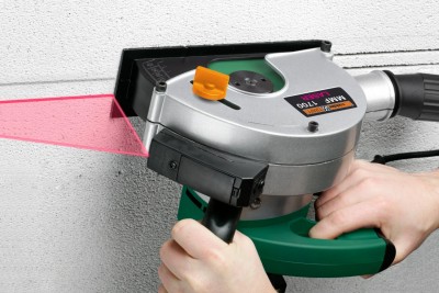

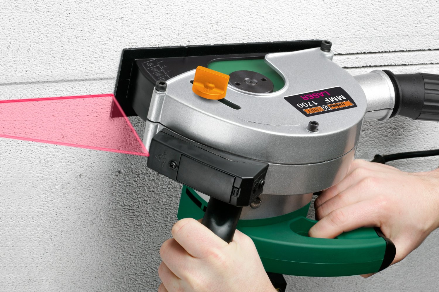

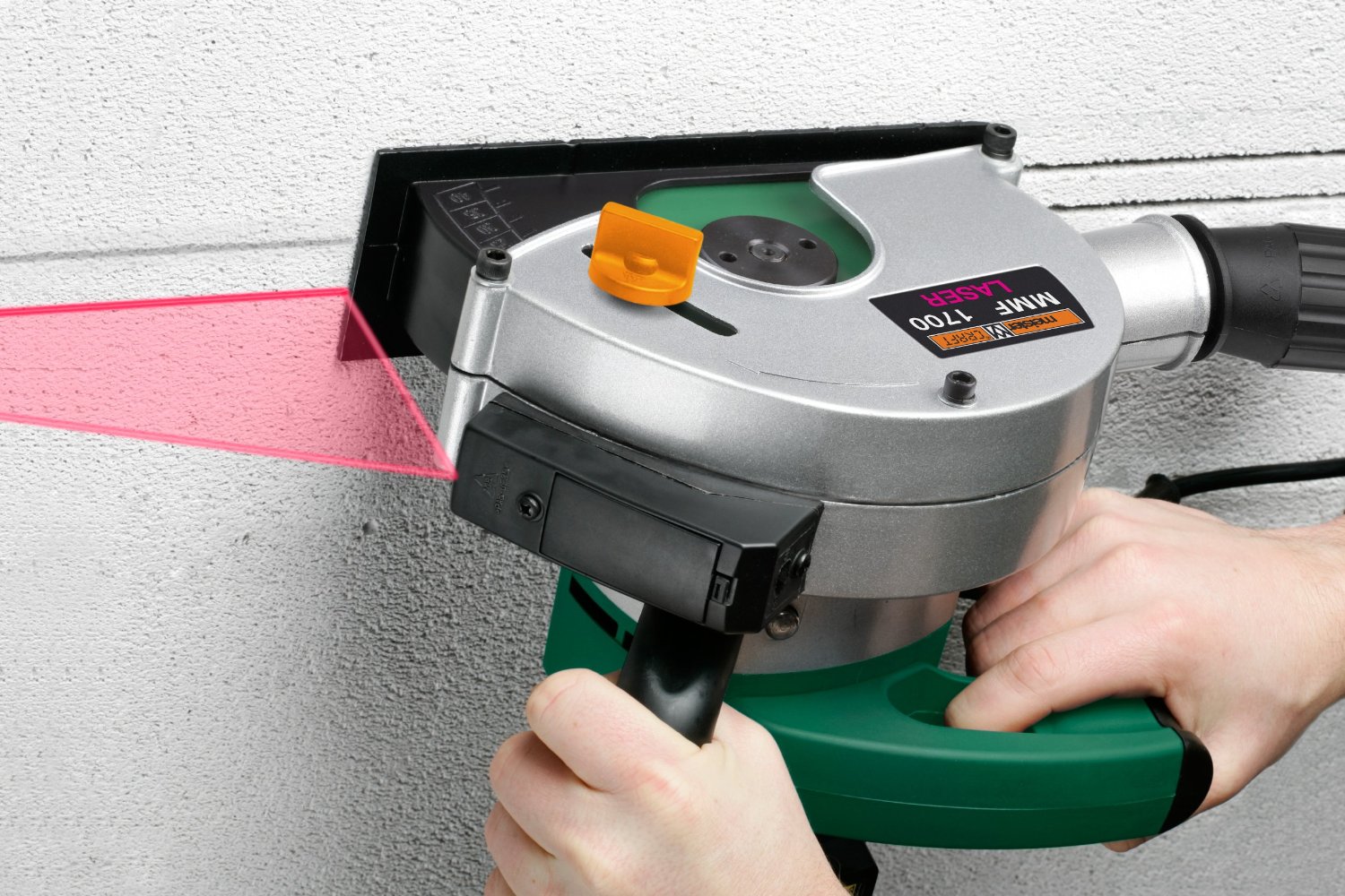

Вземаш един перфоратор и дупка до дупка в пода по границата със стената. После със секача къртиш до дупките. Това според мене е варианта с най- малко прах. Ако бяха по-меки фаянсови плочки ставаше и с мултикътър, но щом е под, са вероятно таракот или грес. Имам фреза за канали от този тип като ръчен циркуляр, но не съм мерил на какво разстояние е първата диамантина спрямо ръба на предпазителя. Не ми е под ръка обаче да измеря. Така като гледам от снимки в нета разстоянието го определям на около 2 см. Иначе в комбинация с прахосмукачка и рязане по под, почти не пуши. Точно такава проба и правих, когато я купих, на една мозаечна плоча. Излизаха само две тънки струйки прах от каналите на срезовете, без да се завихрят. По стена обаче струйките падат от гравитацията и си запрашава.

Грешно си ме разбрал. Затрупан съм с работа в момента. Просто ти отговарям конкретно на въпроса на какво разстояние е диамантината. Днес премерих с шублер и отстои точно на 14мм от ръба на предпазителя( поне на тази фреза от снимката). Обаче трябва да се сменят всички имбусни винтове на предпазителя с такива с плоска глава, плюс перчатката за настройка на дълбочината, че надуват с 5мм. Би трябвало да направи срез на 15мм. от стената. При тези с ъглов редуктор не зная как стоят нещата. Има и други неудобства- среза ще почне на поне 15см. от десния ъгъл на стената и няма да може да дореже поне 6-7 см. до левия, ако стената е с вътрешни ъгли.

Ето я твоята фреза - срез 5 мм от стената предполагам те устройва.
Дълбочината на среза е до около 60 мм , което също мисля те устройва.

marian1 написа:Ами след като и ти ми отказа, ми остава един последен вариант - ще видя какво ще стане с него в понеделник - и ако и там изгърмя - паля ъглошлайфа на ниски обороти и ще пробвам с повечко вода. Мисля да си направя една фуния от картон - и да я закача към прахосмукачката за да опитам малко да намаля пушилката от ъглошлайфа. Почвам да си мисля за тънък диск и само леко надраскване с цел чупене "като стъкло" - Дали ще проработи тази идея?Ако е гранитогрес ми е направило впечатление, че пуши много по- малко от таракота или фаянс, не знам защо. Би трябвало да се счупят по линията, но не се знае колко лепило има отдолу и накъде ще се изкърти, но него можеш да срежеш и с друг тип машина(като реноватора). Друга идея- може да направиш предпазителя тип затворен, като намотаеш по него гафтер, след като си монтирал диамантината(да хвърля повечето прах назад). Преди време правих такава приставка за предпазителФ230, даже дулбочината му се регулираше, с фланец за прахосмукачка, та всички междини ги омотавах с гафтер.
