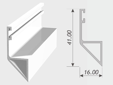

Снимката е произволна - от нета. Този профил се използва за плъзгащите ал. системи като касата на комарника се хваща към дограмата. Имам каталози, но не са пдф. Това е касата на комарника
а самия комарник се плъзга в нея посредством ролки.
Не ти трябват пружинни панти, слагай шнапери и дръжки от двете страни( на вратите де :) ).

Разгледах сайта на Sinax – имат 2-3 вида плъзгащи системи, но не разбрах разликите и коя е подходяща за мен. http://www.sinax.com.tr/index.php/en/slidings-
Вратата ми е VW, ако има значение 986 е светло ширината. Какво ми трябва за плъзгането, по-точно коя система или ще е каквото има по складовете. Искам да върви леко, т.е. с ролки (че май има и без). Аз си го представям, че правя рамка около от отвора от профил и рамка за комарника от съответния профил. Но кои точно...
