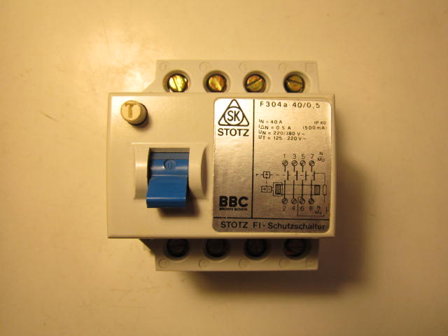

Интересен въпрос! По принцип, като чуя минималнотокова защита се сещам за ДТЗ. :)
Това си е лек жокер и може да помислиш в тази посока - как да пригодиш едно ДТЗ за тази цел?
В интерес на истината не съм го мислил. Просто сега ми хрумна. :?
Много хубава идея, само че става за максимално токова защита! =D>
(а)Ми то (ДТЗ-то) си има всичко, и отвсякъде си е готово за тази работа!
По принцип ДТЗ-тата са токови трансформатори, който при балансирани токове са ненаситени, също както нормалните ТТ. Ако на монофазно ДТЗ се ползва само едната токова намотка, а другата се свърже накъсо през нискоомен тример-потенциометър (реостатно свързване) - няма ли да стане? Още по-добре е втората токова намотка да се пренавие с по-голям брой навивки и с по-тънък проводник, което ще позволи ползването на по-високоомен тример. Лошото е, че магнитопроводът е тороидален и пренавиването на ръка е "causa perduta", но ако ДТЗ-то е трифазно с "нулева" намотка, то три от токовите намотки, могат да се свържат последователно, което донякъде май ще облекчи тримера. Другото, което може да се направи е към монофазна (или трифазна) ДТЗ, на една от двете токови намотки да се свърже вторичната намотка на понижаващ, напрежителен трансформатор (примерно ANG или Бултраф 220/6V), а по-високоомният тример да товари първичната. Тогава напрежителният траф, вече ще работи като допълнителен, ненаситен ТТ с възможност за регулиране на вторичния ток чрез тримера. Интересни са въпросите, които изникват, а именно: за избора на чувствителността на стандартната ДТЗ, мощността на напрежителния трансформатор, широчината на обхвата и диапазона на токово регулиране на крайното изделие. Имам някъде стари, ГДР-ски, трифазни ДТЗ-та и от любопитство ще взема да пробвам. Сещам се и за поне едно ДТЗ на BBC, и ще отида до тавана да го изровя. ("Луд умора нема!").
Намерх го! 40/0,5A.
("...в такую рань. Такую дрян!")
За съжаление, вторичният ток на трафа е малък, което ограничава обхвата на ДТЗ-то (40А е максималният ток, а също и комутационната възможност на контактната система). При това положение, сметките за вторичното напрежение и мощността на трафа не са много поощрителни. :)
Picture 024.jpg (43.23 KиБ) Видяна 1326 пъти
