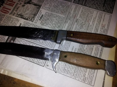

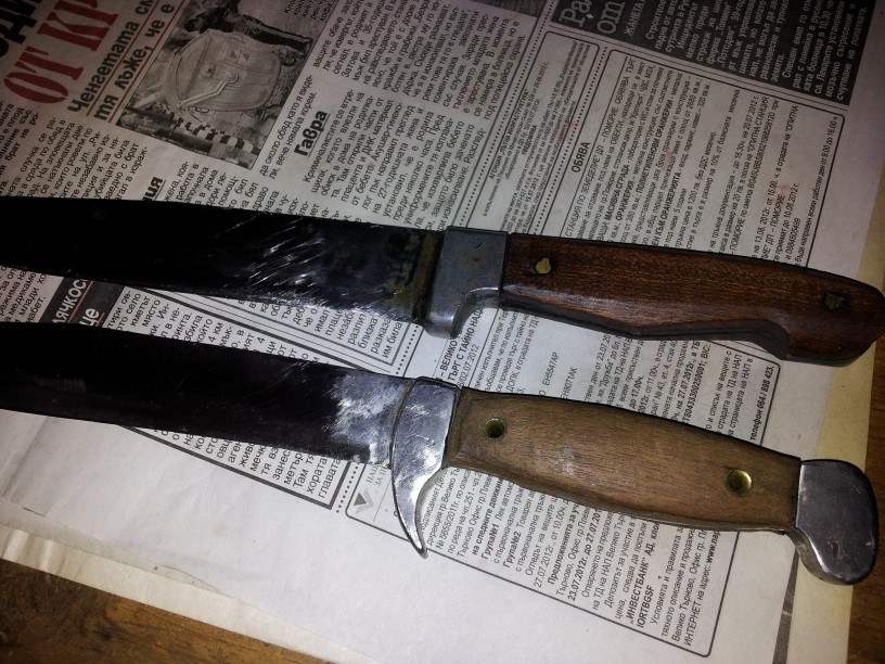

zmiori написа:Едва ли е от ножовка, щом гое грял и нее станало. Механичната ножовка по спомен от ученическите години катоя зачервиш и става на дъвка.Спомени но от нещо друго. Ножовката е от рапидна стомана и се самозакалява от дори само от въздуха. Не че не може да се отгрее но не става така лесно. А и ще им таковаш м@мата на фабричната закалка.
Аз така и не можах да свикна с макетните ножове и до сега в куфарите си нося ножчета за белене на кабел от такава ножовка. Дори за в колата на скоро си стъкнах едно ножче за всеки случай от ножовка. Дръжките ги правя по най лесния начин, навивам стегнато със стъпка медна тел или някакъв дебел канап и отгоре едно парче термосвиваем шлаух. Кат се свие телта или канапа изпъкват и става назъбен и не се плъзга ръката.
