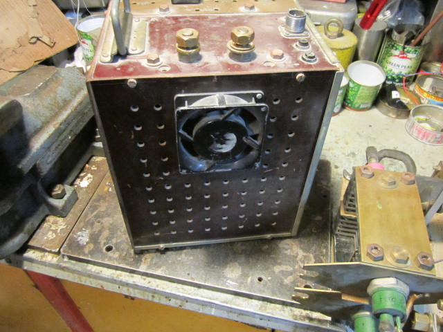

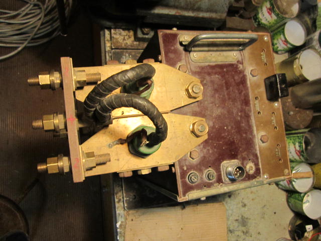

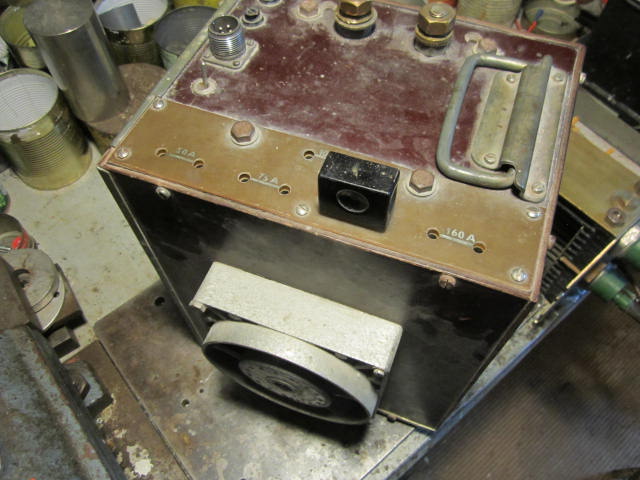

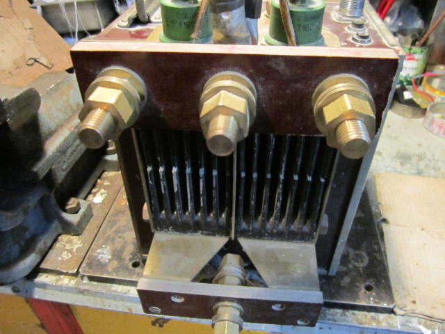

Ааа..., електроженът ми е самоделка, но с два вентилатора и сваляем DC изправител!
Изправителят е с два диода и два тиристора (в диодно свързване), което спестява трети, галванично развързан радиатор. Обратният диод (преди дросела) се монтира допълнително на DC изводите. Дроселът също е отделен и е от 500 Амперов, американцки изправител. Досега (повече от тридесет години) системата не се е изложила. Магнитопроводът беше от трансформатор на стара, руска дифузионна пещ със силитови нагреватели, а навиването го направиха навремето в една кооперация "Атанас Романов", която се помещаваше в една от уличките срещу техникума "Сталин" (сега "Зона Б 5"). Още си пазя схемата, данните за навивките и сеченията на жиците. Чудя се, циганите..., кога ли ще му се израдват?

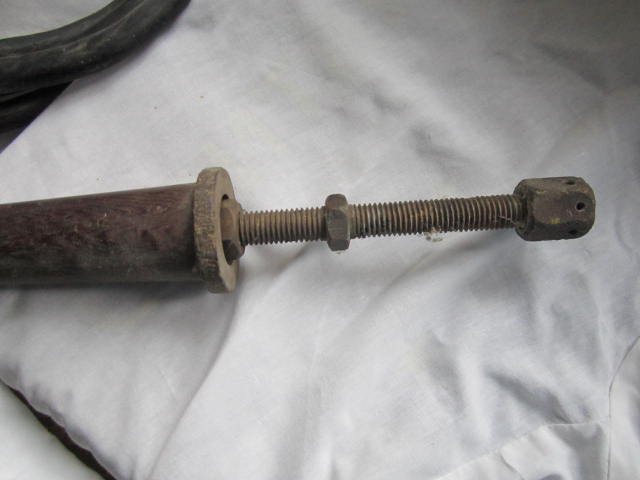

Самоделно чукче съм виждал от парче плоска пила, от едната страна изпилено като брадва, а от другата заострено като пробой, заварено за стоманена пръчка, с нахлузен маркуч. И аз отдавна минах при ръкохватката на системата винкел- маркуч. Оригиналната беше бакелитова, в нея месингов болт, отгоре нещо като коронна мес. гайка, с различни отвори за електродите. Като напечеше, ми трябваха гаечен ключ и клещи да махна остатъка. Сега чукна някъде или запъна в тока на обувката и оспатъка изпадне. Идеята за масата ми допадна, само, както казват колегите, не е зле да се помисли за някакъв мост от дебел кабел, между двете челюсти. Моята е с оригиналната месингова щипка, за винкели, шини и тръби(с мушкане) е добра, но за защипване на по- големи диаметри имам проблеми.

Първата самоделка е същата: Стугована дръжка от текстолит, месингова шпилка от шестостен и глава с разнокалибрени, радиални отвори. В резюме - изключително неудобна!
Picture 018.jpg (43.01 KиБ) Видяна 4132 пъти Поради недобро затягане на главата ("на ръка"), при "почукване" на електрода главата се саморазвива (въпреки по-ситната резба) и той се криви. При затягане на различни по дебелина електроди, те застават в произволна позиция, а при сваляне на уНгарката действително трябва ключ. А бе както са казвали сърбите: "Нуждата ради закони нови!"
