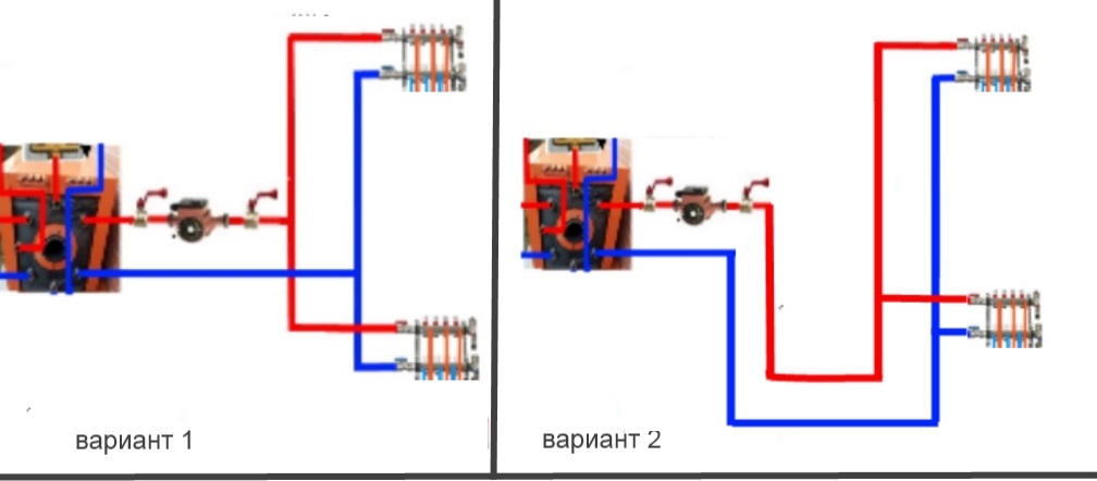

Точно това имах предвид и аз като попитах, за да не се предоверявам на само на електрониката и ми се искаше да има и нещо механично за всеки случай. Тъй като не съм наясно с тези джаджи аз имах предвид чисто механично окъсяване на подаващата и връщащата, с тръба с по-малко сечение, идеята ти за диференциален байпас ми хареса, но ако може да уточниш как точно се монтира и къде да е поставен в схемата?
Да попитам и за начина за изпълнение на инсталацята? Поради спецификата на мястото където ще се монтира котела колекторите ще са по-ниско от изходящата тръба на котела, кой от двата варианта на прокарване на тръбите е по добър за работата на инсталацията??

Колега Маверик и двата ти варианта са идентични. Вариантите за свързване са последователно или паралелно/успоредно. При теб е успоредно разликата ти в двете схеми е начина на поставяне на главната тръба. И за какво са ти толкова помпи сложи само една по голяма и след нея разпределител
