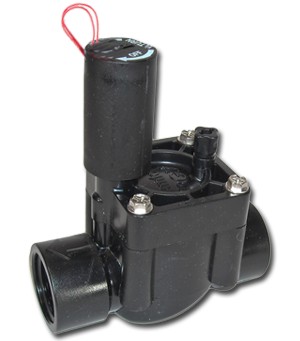

Към kalin.kraev - за толкова малък дебит ще ти свърши работа и китайския клапан 1/2. Няма да ти е нужен регулатор на дебит.
Регулатор на налагане - например такъв след клапана.
http://napoqvane.com/pressure_regulator_5m3
Тръба на 20см не знам откъде може да купиш. Аз я взимам от един малък магазин дето не работи онлайн. По принцип и тази на 33 ще ти свърши работа. Ако толкова те притеснява я пусни два ката. Ще имаш капкообразователи на 17см.
Желателно е да има и някакъв филтър дори ако поливаш от чешмата за да не ти запушва капкообразователите.
Благодаря колега,клапан няма да се доверя на китайския защото според мен не е много надежден с тази голяма бобина(от продължителната работа може да прегрява и да даде фира :) ) и ще взема този клапан http://napoqvane.com/valves/valves_hunt ... 100g-b_24V
който си е за тази цел предназначен (можеш ли да ми кажеш принципа на работа на соленоида).А за регулатора ще е този който ми предложи щом ще е подходящ за моята цел,филтър да от чешмата ще е но съм предвидил и ще има,само тръба да намеря и към края на месеца се хвърлям в "боя" :)
А би ли ми казал разликата на клапаните със и без регулиране на дебита,в каква ситуация се използва регулирането?
Много благодаря за инфото!
Регулатора на дебит си го представи като кран. Може да регулираш колко вода ще мине през него за един час примерно.

Приятелю hidrazin кажи ми моляте за филтър този става ли че не съм много наясно а и от снимката нещо немога да предобия представа какъв е и кой да взема 3/4" или 1" че гледам са на една и съща цена.

Ами филтъра е добре да е преди клапана за да не влизат боклуци още в него. Клапана е 1" и ще ти е удобно и филтъра да е 1". Филтъра е с външна резба и може да го завиеш направо към клапана. След клапана слагаш регулатора на налягане който е вече 3/4" и ще трябва да редуцираш размера. За целта има достатъчен избор от ПЕ резбови фитинги. Има ги и в много от ВиК магазините - евтини и лесно се работи с тях.

Значи да разбирам че този филтър става(защото изобщо незнам какво ще рече дисков) и го поръчвам и него :)
Става, що да не става. Дисков е защото филтърния елемент е съставен от много кръгчета (дискове) наредени в пакет. В голяма част от тези филтри има възможност да се регулира натягането и оттам - колко фино да работят. Освен това и само се мие филтриращия елемент.

Какво е предназначението на малкото пластмасово винтче намиращо се пред соленоида? :?
