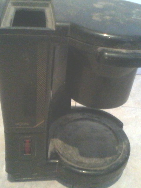

Наистина е било от термопредпазителя.Благодаря на всички за бързите отговори.Най вече на
Junak той е показал на първата снимка със стрелка къде се намира предпазителя,ама кой да знае ,че са го скрили там.Предишната ни кафемашина беше за шварц кафе разглобих я и взех от нея предпазителя и с лустер клеми го сложих.На външен вид са същите ,ама какви са стойностите не се виждат точно там е бил притиснтат към нагревателя .Сега в момента пия кафето и не усещам разлика да има от преди.На стария предпазител (избилия) ще се различат цифрите с лупа ,оказват ли стойностите голямо значение.Ще приложа снимка на старата машина ,от която взех термопредпазителя.
vekota
- Мнения: 50
l_bonev написа:За временно ползване можеш да развалиш на другарката сушоара.Нямаме такъв магазин в Свиленград.От сушоар ,ако става има два или три незнам точно развалени и тях ще проверя благодаря l_bonev.Много ми е интересно от кой град си , че нямате магазин за резервни части.

Не се учудвай в много градове в България няма магазини за резервни части. Някоя друга железария и толкова. Ще ти дам един пример Тетевен. Там едно мъничко лагерче случайно намерих в сервиз за резачки а блокче изправителен грец обикалях по телевизионни техници и случайно намерих в един познат дето го пали малко на техника. А изправителчето от машина дето струва колкото една къща пара и заради него малко остана да се прибирам до Ловеч за да купя и я оправя.
П.П. Писали сме заедно. Да различни са единия параметър е максималния ток а другия температурата. Така че се опитай да ги разчетеш. Но качеството на кафето дето пиеш не се влияе от него. Това е предпазител разбирай го като бушон за твоите познания но гори при превишаване на тока за който е но и също ако машината прегрее.
