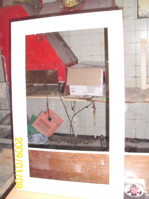

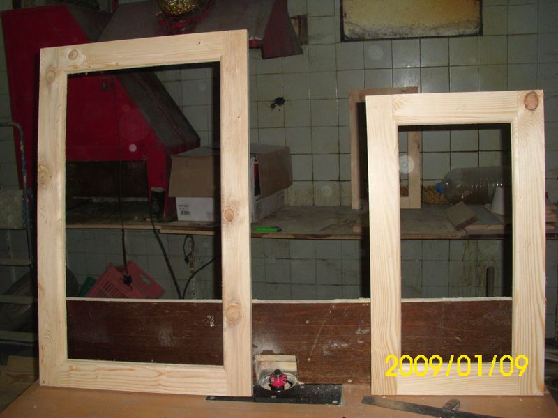

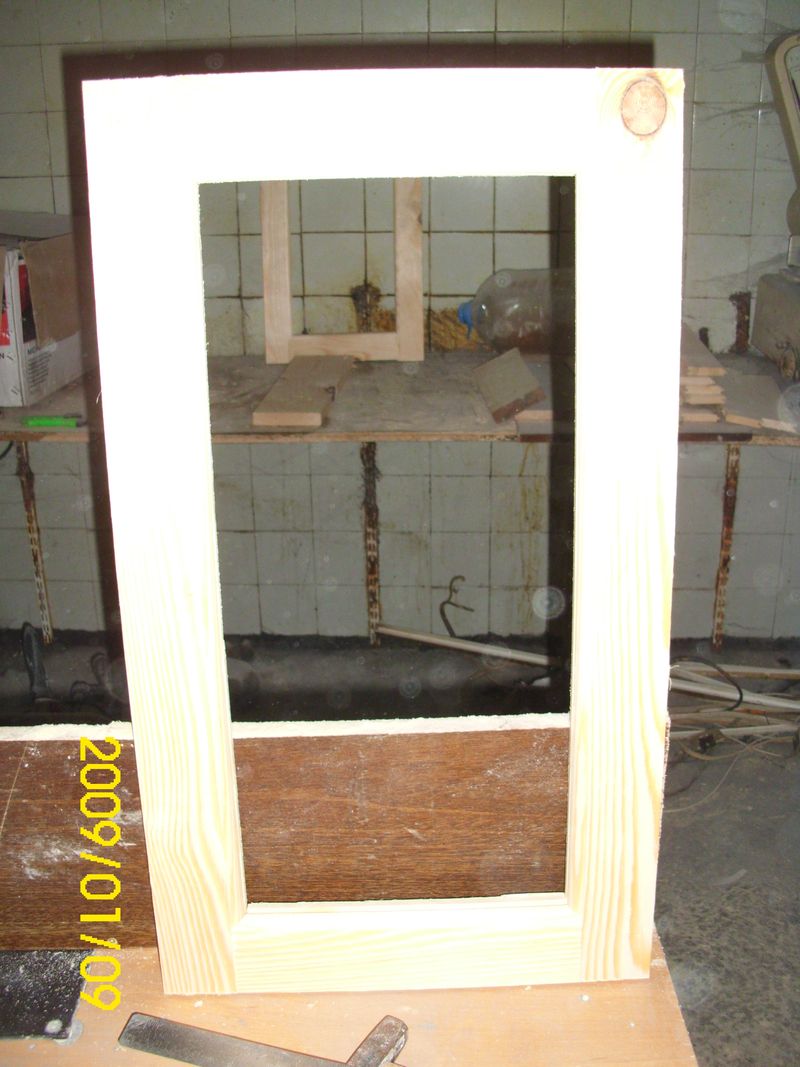

Днес поработих още малко. Изшлайфах и малките слепени плотове и оразмерих всичко по дъното, за да мога да пресметна вратичките. То това не ми е много трудно, защото общо взето копирам всичко от стария шкаф
. След това разкроих рамките на вратите и ги фрезовах. снощи изледах поне 10 клипа за това как се правят таблени вратички и смеяда твърдя, че се справих много добре.ето снимки
Утре ще се пробвам да направя и едната табла, като тук вече имам едно затруднение и то е намирането на правилната височина на табления фрезер. Ако има някакъв лесен начин моля да го споделите.

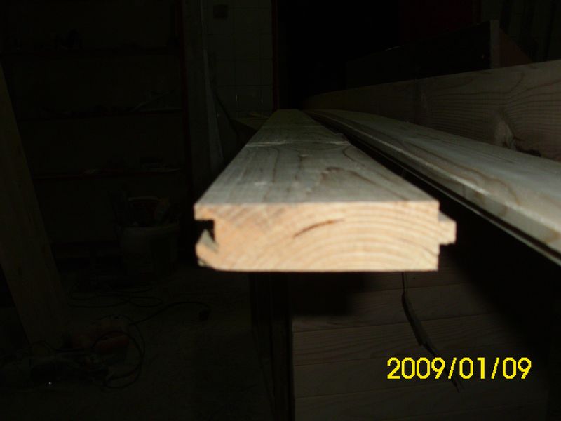

Някъде по-горе, ЕДИ ме беше питал дали ще ми стигне материала,а аз така и не му отговорих. Този който имах, го бях сметнал да има за всичко освен плота, защото все още се чудех от какво да го направя. В крайна смека реших и той да е от чам. Понеже все още нямам никакъв фрезер за сглобка на дъски,а исках плота да има някаква сглобка, (НЕ като другите само на лепило и дибли) закупих мялко дюшеме. разкроих го и довечера ще лепя.

Може да боднеш още един среден напречник и да направиш по две табли на врата.Материала за рамката ми се види тясна, поне на снимките де.Таблите каква дебелина ще са, колкото рамката или по-малка.Ако дебелината на таблите е колкото рамката, ще трябва да отнемаш двустранно, иначе таблата ще щръкне над рамката.Лесно се правят настройките.Мериш дебелината на канала, в който ще влиза таблата, вадиш от дебелината и делиш на две.По толкова трябва да отнемеш на височина от всяка страна.Таблата в края си трябва да е с 0,2 - 0,3 мм по-тясна да влиза лесно, а ако лакираш предварително, още 0,1-0,2 мм, че после не влизат след лака.Таблите не се лепят, слагат се гумени парченца в канала и при сглобяването те регулират нивото на таблата да не виси или да мърда.Размера на таблата по височина и ширина трябва да е -2, -3 мм от размера на светлия отвор + 2 пъти дълбочината на канала, сиреч да имаш луфтове от 2 и 3 мм съответно, които се обират от гумения уплътнител в канала.Дървото трябва да мърда, иначе ще ти спука рамката някой ден.
Да, добре е да има сглобка на плота, стабилността е по-голяма, добре си решил с дюшемето.

Дебелината на таблите ще е същата като на рамките. а ширината на напречниците е 70мм. двете врати са по 37см, а средната ще е по голяма 54.за допълнителен напречник мислех само на средната защото наистина ми се види голяма. EDI ти беше взимал май някакви гумени уплътнения за дограма за твоите врати.
