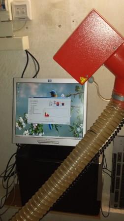

Здравей Моникс,ще ми отговориш ли на някой въпроси относно котел горелка. Какъв е котела, мяса ми на Юнкерс или Бош. за горелката -1 към 1 ли се закачат елементите, вентилатор, нагревател и други по новата платка, кой номер е тя. нагревателя директно ли е свързан или през реле контактор. не видях бутоните но предполагам са изнесени настрани. Ако не е тайна дай някакви настройки.Това кръглото червено какво е, спомена нещо за вентилатор за почстване, това ли е, фабричен ли е, как е свързан къде духа. Извинявай че така директно -за 7год тук да ме тормозели с въпроси постоянно, тоест аз самия като теб им давам повод, направил си нещо което сме умували но ти го усъществи, браво за което. ще се радвам да разясниш това за което питам..

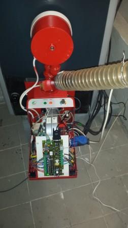

котела е БОШ,горелката е GP 20+/беше/,управлението на горелката е на натурела,кръглото червено нещо е допълнителен вентилатор
от прахосмукачка който се управлява от самото управление на натурела.Всички неща от горелката :шнек,вентилатор,нагревател,
фото датчик,датчик обратно горене се вързват на новото управление без проблем с условие:нагревателя /1100 вата/задължително през реле,
през реле е и допълнителния вентилатор/1400 вата/ който работи преди и след горене не повече от 5-10 секунди.Издухва пепелта от
пепелника без твърдите отлагания ако има.Включен е чрез цолова муфа към желязната тръба на горелката.Новото управление командва
помпа отопление,помпа бойлер,стаен термостат,доп.вентилатор ,при наличие и втори шнек.Основния вентилатор на горелката
не се регулира в малките стойности /%/ на мощност но това не е голям проблем.Управлението на горелката е изнесено на вън от нея.

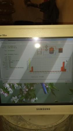

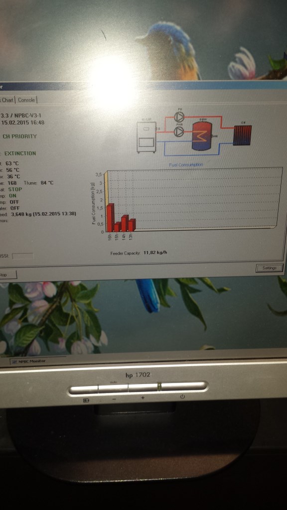

Може и през компютър , както и с допълнителна програмка се управлява през интернет./сменят се настройки,температури и всичко

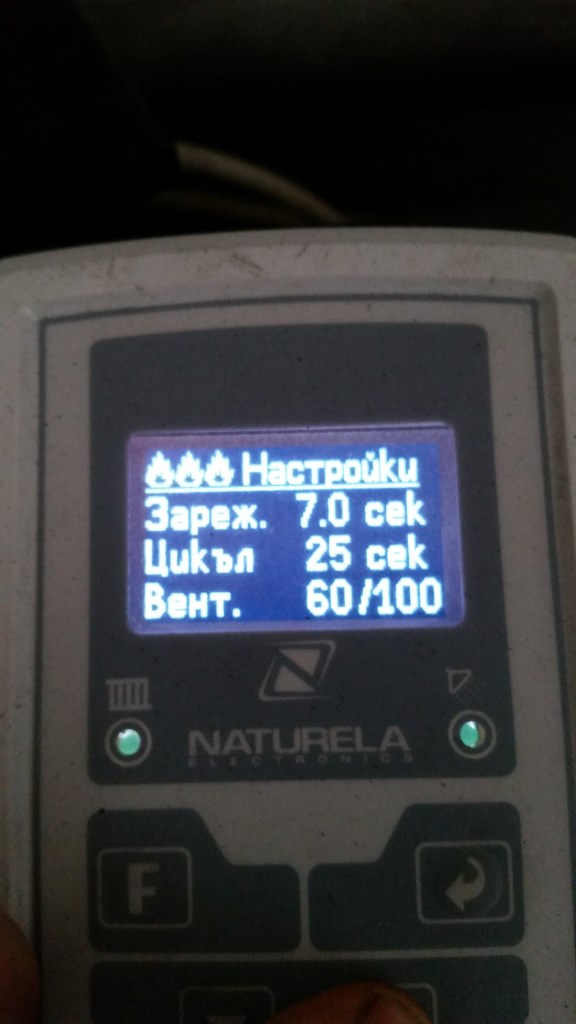

което разрешава натурела/.Горелката стана модулираща.За момента съм с настройки:3 степен- 7 сек.подава пелети,почива 23 сек.,
2 степен- 4 сек.подава 23 почива, 1 степен-3 сек.подава 23 почива, има и подържаща степен която не съм я чакал да работи на нея.
При тези най важни настройки на котела е зададена тем.65 гр. На 55 гр. минава на 2 степен, на 60 гр. минава на 1 степен и така модулира
докато стайния термостат не изключи.При тези настройки сам около 2,5 чувала на денонощие ,при температура около 21 гр.и площ около
150м2,и бойлер 200л.Със старото управление бях на не по малко от 4 чувала.И най важното сега горя и пелети от слънчоглед.
Софтуера показва и приблизително разходната норма на пелети в килограми.Като инвестиция около 350 лв. мисля да ги избия до края на сезона.
Горелката е включена през UPS, а само нагревател и доп.вентилатор са на мрежа.При спиране на тока ще работи /ако работи около 80 вата/
а ще запали само когато има мрежа/1200 вата/.Това е с цел да не се прекъсва програмата на управлението.Просто UPS ми е един киловат-
чиста синусоида.

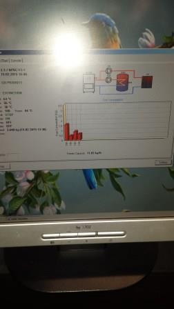

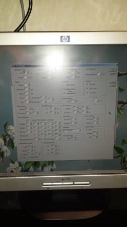

По отношение на настройките вкарах в една таблица на ексел настройките на всички производители на горелки които ползват натурела управления
и съм си избрал нещо мое, което мисля че не е най доброто.

Благодаря. Много полезно, ако може покажи някоя снимка странично на вентилатор за почистването с горелката.а точната версия на управлението кое е.
точната версия:NPBC-V3M - Електронен контролер за пелетни горелки
нямам снимки на вентилатора ,но виж тук:http://www.dabosbg.com/%D0%BF%D0%B5%D0% ... 1%82%D0%B5
