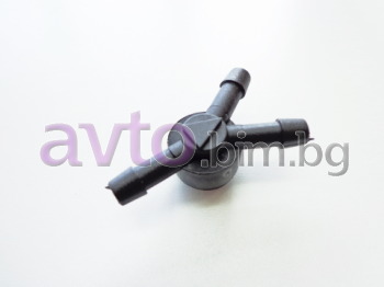

Ами ако е такова каквото е второто на втория ред със снимките от линка. Да това е клапанче. Иначе си е само раклонение ако няма това тумбестото. малко сложно обясних със снимката но като я отвориш и трябва да я търсиш доста.
Иначе може и да е без разклонение и после да се разклонява маркуча. Видове много само си проследи хубаво маркучетата веднага след казанчето. Ако вървят в някоя защитна кора може да са ги сложили и там.
Айде да не е толкова сложно с обясненията. Те това е едновременно клапан и разклонител.
Те това тумбестото по средата е самия клапан. Ако е само разклонител го няма. А може и единия изход да го няма. Такива слагат за задната пръскалка основно.
