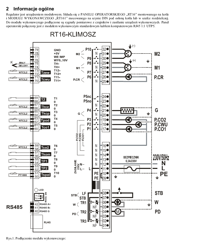

При Кlimosz след подпадане на пирон ще се задействат последователно четири защити. Първо ще се счупи защитния винт на двигателя. Това ще спре подаването на гориво, вентилатора ще продължи да работи, но котела няма да загрява. Тогава контролера ще отчете "липса на гориво" и ще спре работата на вентилатора. Обаче, ако комина е загрял, ще има достатъчно тяга за обратно горене. Тогава сензорът за температура на шнека ще задейства управлението, което ще прави безполезни неща при счупен винт на двигателя. Така шнекът ще загрява бавно докато разтопи парафиновата защита, след което ще се излеят 5 литра вода в бункера, ако разбира се някой преди това редовно е проверявал и е напълнил тубата с вода зад него.
6osi6 - майстор
scorp написа:
1. Автоматизиран всеяден котел: чудесно но ако си си там постоянно и затоплил веднъж къщата, инвестицията в котела ще се изплати. Автоматизацията май е само на книга. Уж програмиране, палене, гасене, поддържане на температура, модулации, PID, Ламбди, Интернет, GSM модули - звучи чудесно но на книга но явно не може да се разчита да го напълниш програмираш и да очакваш, че ще прави всичко какот искаш.
Дистанционното палене на всегоривен котел е възможно, когато горивото е различно от въглища, отпадъци и е достатъчно сухо. Имаш два порта за управление. Контрол на четири помпи - два отоплителни кръга/две ззадвижки, два стайни термостата. Управление на отоплителен кръг на камина, само бойлер и тн.
Регулатор RT-16 Klimosz
Tcwu - Сензор за температура на резервоара за Битова гореща вода
Tzew – Сензор за външна температура
Tkcz - Сензор за температура на котела
Tkcp - Cензор на връщащата линия
Tpod - Cензор за температура на транспортьора на гориво
TZ - Cензор за капака на бункера
Tco1- Cензор за температура на ЦО1
Tco2 - Cензор за температура на ЦО2
Tkom - Контрол на друг отоплителен кръг (напр. камина)
TP1- Стаен термостат на ЦО1
TP2 - Стаен термостат на ЦО2
Tspal - Cензор за температура на димните газове
RS485 - Връзка с други изпълнителни модули (oпция)
RJ45- USB kонектор към операторския панел RT16
M2- Смесителен клапан задвижка 2 (терминал с надпис "-" е затваряне на клапана), макс 150W
M1- Смесителен клапан задвижка 1 (терминал с надпис "-" е затваряне на клапана), макс 150W
G- Нагревател за разпалване на биомаса, макс 450W
P.CR- Циркулационна помпа, макс 150W
P.CO2 – Помпа ЦО2, макс 150W
P.CWU - Помпа БГВ, макс 150W
P.CO1 - Помпа ЦО1, макс 150W
STB- Защитен термостат до 95 °C
W- Вентилатор, макс 250W
PD- Транспортьор на гориво, макс 300W

Няма да прилагам схемата на моя котел. Два пъти е по-сложна.....Инженер по автоматика съм от много години. Такива невероятни филми съм гледал и то с автоматика на много по-високо ниво от който и да било котел....Както и да е. Като попадне пирон в шнека ще се задействат няколко защити. Ами добре. Поне нищо няма да изгори. Но котелът няма да топли, нали така? А пък ние точно това искахме! То и един климатик може да се повреди, особено ако е от някоя световно неизвестна марка за 5-600 лева. Просто един пелетен котел е сложно хем електронно, хем механично устройство и поради това е по-ненадеждно, от колкото един климатик. Без значение от марката. Сега ти като си фен на този полски котел, няма лошо, ползвай си го със здраве! Нямам нищо против пелетните котли, самият аз имам такъв и си го ползвам. Имам и качествени климатици. Няма да ги противопоставям едни на други. Всяко нещо си има плюсове и минуси, пък и е въпрос на предпочитания. Що се касае до надеждност и простота на обслужване, нещата са несравними.
