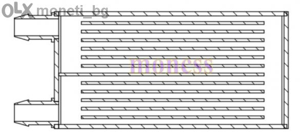

Аз пък твърдя, че може!
Но прочетете първото ми мнение по темата. Препоръчвам компресорна машина.

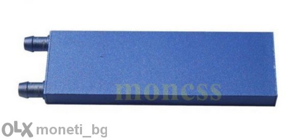

Миналата година направих едно водно охлаждане на геймърска машина с 2 бр от посочените водни радиатори и 4 пелтиета по 60 вата. Помпичката бе 12 волта 240 литра дебит в час и ако не работеше за 2-3 мин единият радиатор замръзваше, другият вреше.
Имам и приятел, офисен плъх, който си направи пелтие охладител за бюрото. Тока му в офиса е без пари, има разбира се и централна климатизация. Всичко бе за забавление, но работеше прилично.
П.П. и не забравяйте термопастата.
Успехи
Успехи
53810258_2_585x461_aluminiev-radiator-za-element-na-peltie-protsesor-dispensar-snimki.jpg (31.14 KиБ) Видяна 5353 пъти
53810258_1_585x461_aluminiev-radiator-za-element-na-peltie-protsesor-dispensar-gr-sofiya.jpg (15.75 KиБ) Видяна 5353 пъти

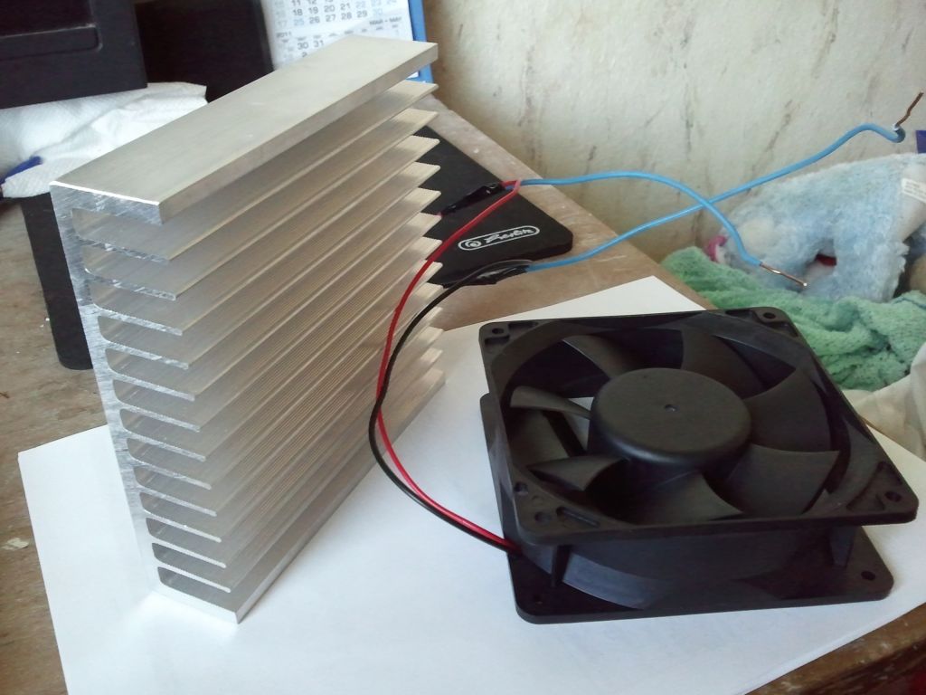

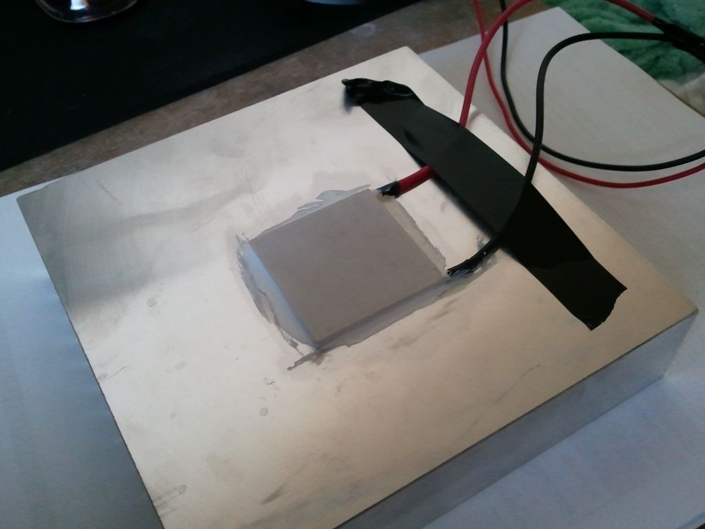

Е то заключението ми от предния пост не е пълно хайде ще го напиша както трябва-може да се направи и ще работи при влагането на съответните материали и ресурси,НО ще е икономически нерентабилно адски нерентабилно.При охлаждането на процесори охлаждаш малка площ,вярно че и той произвежда доста топлина.А разсейваш всичко със водния радиатор.При опитите с хладилната чанта с този радиатор и вентилатор от снимките към топлата част включвам тока и чакам малкия радиатор да изстине хубаво,пускам му 50мм вентче и аут духва леко хладно за 10 сек и до там.Говорим за пелтие с 15 А ток не за тези 6 амперовите.Накрая оставих студения радиатор без вентилатор да си пада студа на самотек-и какво охлаждам изолирана кутия 30*30*30 см до 15 градуса под околната за няколко часа при консумация 15 А
Както казах не че не може ама цяла стая с пелтие не се охлажда освен ако нямаш ядрен реактор 1-2мегавата
