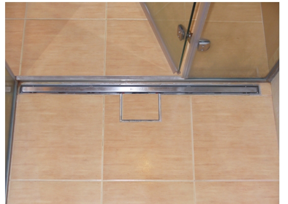

Аз имам подобно разположение и ми е интересно как е монтирана душ-кабината, защото се вижда, че не е върху прагче, а директно върху плочките и какъв е този линеен сифон? От къде се купува и колко струва? Плочките на пода с два различни наклона ли са около стената на душ-кабината? Моля дайте подробности, защото искам да обясня на майстора ни, понеже така е по-красиво изпълнено. А дали е по-функционално вие ще кажете... Остава ли сухо отвън кабината след къпане или има някакво сълзене...
desss - специалист

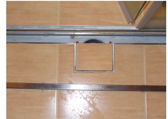

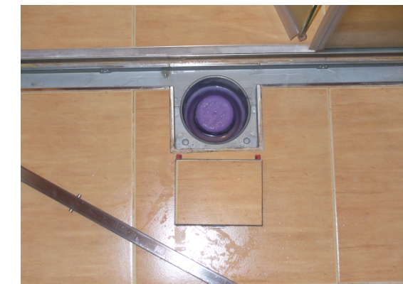

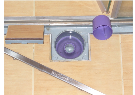

аз се зачудих на сифона, ако може дай една снимка в по-близък план. щото моя е решетка от край до край /от стената до стъклото, към 80см дълга/, но това правоъгълното парченце дето се вижда по средата от плочката за какво е, при мен няма да има такова...
teoto - специалист
Душкабината е монтирана директно върху плочките ( на снимките се вижда) и уплътнена със санитарен силикон. Сифонът е на KESSEL и го купувах от Топливо АД до пл. Славейков. Цената му беше около 270 лв. Наклонът е само към сифона в една равнина. При мен е около1.5-2см. на един метър. Извън душкабината плочките са хоризонтални като разликата от наклона се обра постепенно и не личи. При къпане не подлизва вода и не се мокри. Единствено като се отвори вратата се стичат капки от нея, но то е неизбежно.
Относно правоъгълното парче мисля, че снимките говорят достатъчно
