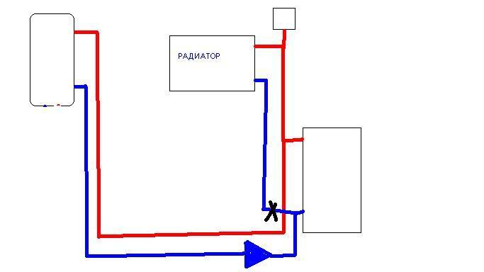

Не е нужно да е под налягане и не е нужен такъв разширителен съд. Даже е опасно.
Разширителния съд си е обикновено казанче за доливане и стои на топлата вода, а помпата е излишна. При това разположение системата спокойно си работи на самотек. Ако озориш печката най много да заври в разширителя, но с една тръба изкарваш парите отвън.

Ей ти схема с помпа. Хем ще си махнеш лирата вместо кюнец :-D Радиатора работи на самотек а включи ли се помпата от терморегулатора на бойлера вкарва топло към бойлера. Кръстчето е кранче което увеличава съпротивлението да не върти през радиатора. Може и да е някакъв клапан който да затваря когато работи помпата. За другото предполагам се досещаш.

А има ли вариант да се направи така че като загрее бойлера, серпентината на печката да остава празна ?
filmatoplo - майстор
Усещам на къде биеш -дрейн бек :wink:
mgbagera - специалист
Мхм прав си но за ДБ печката трябва да е по високо от бойлера.
Е ако има и друг вариант за ДБ нека го чуем.
В главата ми се върти една идея за използването на два ел клапана но довечера като се прибера ще я кача.
А колкото до обема на течността то ще е повече от 3-4 л. Търбите ще минават през друга стая а има вариант да сложа бойлера на тавана така че трасето се увеличава.
Мина ми само през акъла , течност не може ли да се събира под нивото на долния извод на печката , при старт на помпата -течността от някакъв съд да напълни серпентината на печката и да се отправи към серпентината на бойлера , и така този кръговрат се повтаря , при стоп на помпата -всичката течност да се изтече отново в съда под нивото на печката .Само умувам -ти знаеш как е обстановката у вас и дали ще стане .
