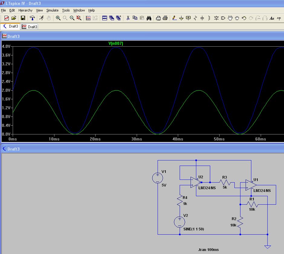

На картинката е една симулация на схема с LM324. Зелената графика е входния сигнал (от V2), а синята - изходния ( изхода на десния ОУ ). Резултата с LM258 вероятно ще е сходен. Забележи насищането на изхода на ниво около 4 волта и около 0 волта. Не знам как ще е това с LM258 - най-вероятно подобно. За да го няма това трябва по-добър ОУ или друга схема на свързване ( малко по-високо двуполярно захранване). За учебна цел сигурно и така ще мине.

Благодаря , даже и симулация си направил с Pspice:) .В наще българските сайтове намирам само 258 ОУ ,ще пробшам с него и пак ще пиша:)
