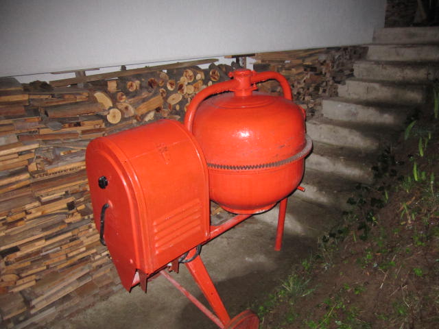

Споменахте, че имате бетонобъркачка.
Купете си пясък, чакъл и цимент, пренесете ги за няколко дни "полека, без злоба, човешки" http://www.slovo.bg/showwork.php3?AuID= ... 17&Level=3, непосредствено до мястото за изливане на бетона, а след това с малката бетонобъркачка и сам може да си свършите работата. Тези бетонобъркачки имат производителност от 3 до 6 кубика за час, стига да има кой да ги зарежда. Трудността е в зареждането, защото трябва да се пълнят и вдигат тежките кофи с пясък и чакъл. Ако бетонобъркачката е с 360 градусово въртене на барабана, под нея се слага количка, в която се изсипва готовия бетон, след което количката се издърпва на заден ход и заминава по предназначение. Моята е стара, сръбска бетонобъркачка, каквито се продаваха преди 40 години в магазините "Направи си сам". Събира 3 кофи чакъл, 2 кофи пясък, торба цимент (25кг.) и кофа с вода. Тъй като двигателят е трифазен, по време на бъркането може да се реверсира посоката на въртене. ( Където и да било, винаги монтирам по два трифазни контакти с две разменени фази, за да е лесен реверсът.) Първоначалното въртене е в посоката, в която бетонобъркачката не "плюе" материала. Също така в началото на разбъркването наклонът на барабана е голям, а след това се намалява чрез дръжката, за да се смесва бетона чак до дъното на машинката (има общо пет позиции на фиксатора). Пясъка, чакъла и цимента ги слагам всеки по една кофа последователно, за да се улесни разбъркването. Водата я изсипвам накрая, след предварително разбъркване на сухата смес. Времетраенето е не повече от 5-8 минути. Удобството на тази процедура е в точното дозиране на съставките, с което се избягва и неизвестността на въпроса, колко ли цимент са сложили в готовия бетон? Освен това, квантованото бъркане изключва чуденето и почесването по главата, какво да се прави с излишъка.
Има и неудобства, а именно - продължителното и досадно миене на машината след приключване на процедурите, когато предстои жадуваната тържествена част, а "самоковци вече пеят!" :)
По време на бъркането никога не трябва да се удря и чука по барабана за отстраняване на вътрешно полепнал по дъното цимент или пясък, защото с времето барабаните заприличват на лица преболедували от едра шарка. Своевременното премахване на пръските бетон по външните повърхности също е задължително. Вътрешно бетонобъркачката се мие с кофа чакъл и две кофи вода. Няколко минути въртене е достатъчно. Допълнително трябва да се отстранява и бетонът, полепнал по заварките в ъглите на стойките на смесителните лопати, защото при втвърдяването му впоследствие, там остава влага, която с времето предизвиква корозия. След отцеждане на водата, при поставен във вертикална позиция барабан (отворът е отдолу), вътрешността му се намазва с парцал, напоен с масло. За 40 години работа моята си е като нова:

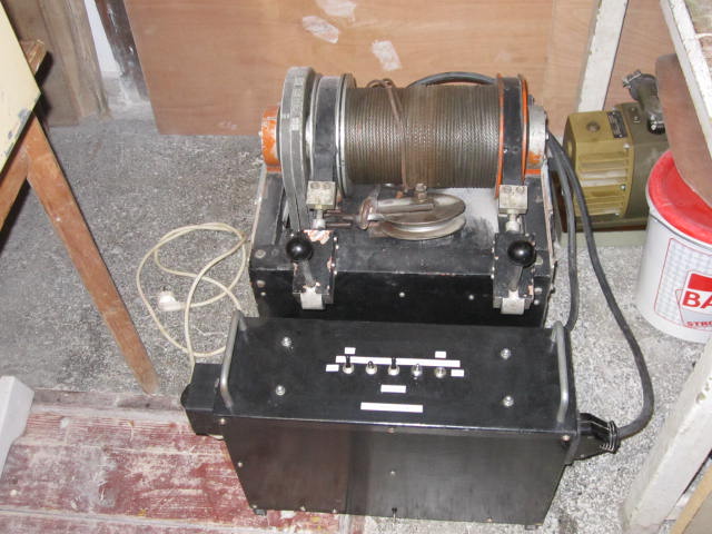

Макар че е извън темата, в комплект с бетонобъркачката, навремето си направих и "портативен" хаспел (събира се в багажник на кола), който е с вътрешен, планетарен редуктор (както е при автомобилните диференциали), което позволява "вдигане", "стоп" и "спускане" на товара, без двигателят да се спира и реверсира. В комплекта има и две кофи с полуцилиндрични дъна, които се претълкулват при изсипване, с което се постига обща производителност на пълнене, вдигане на бетона и изсипване, равна на тази на бетонобъркачката. Кофите са две, защото докато едната се вдига и изсипва, другата се пълни и чака смяната. Производителността позволява на 5 човека, за един ден, да излеят 80 кв. метра плоча с дебелина 10-15 см., вдигайки материала на височина 10 и повече метра. Организацията е: един на хаспела, двама долу за бъркане и товарене, и двама горе, като единият разтоварва и кара, а другият разстила и подравнява. Когато височината е голяма, на стоманеното въже се привързва индикаторен парцал, чрез който кофата се позиционира в горно положение много точно, без на оператора да му се налага непрекъснато да си криви врата от гледане нагоре. Товароподемността на хаспела е до 100 кг., като може да се сложи и втора макара за полиспастно окачване. Дебелината на стоманеното въже е 8 мм и позволява по-голям товар, като всъщност при полиспастното окачване натоварването на въжето на опън не се променя.
Това е хаспелът, заедно с универсалната, многостепенна кондензаторна батерия, използвана при монофазно захранване (10µF - 230µF):
Отстрани на хаспела има два ключа ПГП-25, заедно с едно АТ-00. Единият ключ е три позиционен – „C.W.“ – “STOP“ – „C.C.W“, а другият е за превключване „∆-Y“. Първият ключ е трипозиционен, за да не се налага разглобяване на щепсела и разместване на щифтовете, когато трифазният контакт е само един.
Лявата ръкохватка е съединител, а дясната спирачка. Сваляне на товар се извършва благодарение тежестта на товара, а ако кофата е празна, самата тя тежи около 12 кг.
Кондензаторната батерия има монофазен вход (щепсел "Шуко") и трифазен контакт (отдясно), в който директно се включва щепселът на хаспела, като двигателят предварително е превключен в триъгълник.
