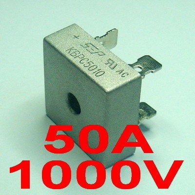

а това дето е между трансформатора и предния панел какво е? аз го помислих за грец но явно не е такова
явно е имало и някаква платка в задната част на кутията
вземи си един грец kbpc5010 за изправител,тоя кондензатор дето го има в кутията е подходящ

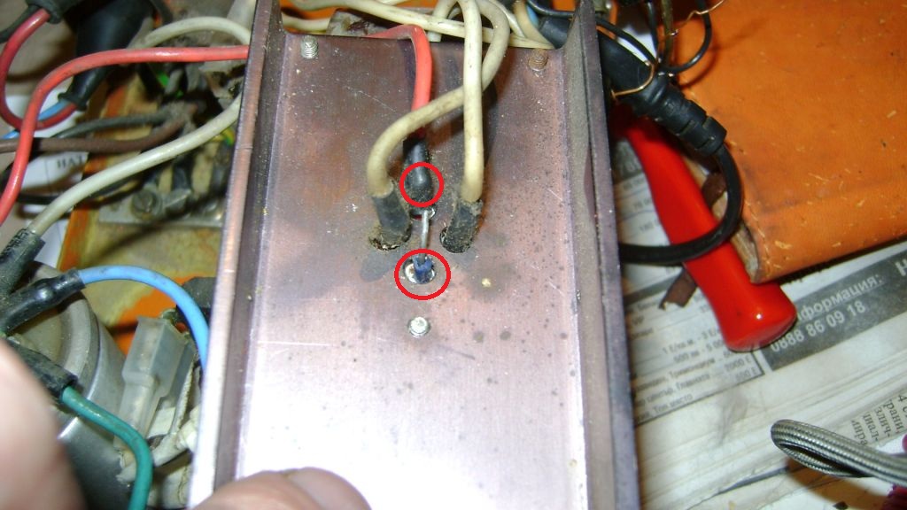

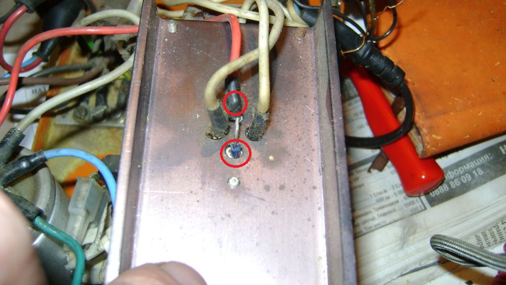

това между трансформатора и предния панел е :
В2М05-5 - първата буква може и да е цифра 8 не е добре отпечатано
VI-88
снимка как е свързано :
http://prikachi.com/images.php?images/721/8709721B.jpg
http://prikachi.com/images.php?images/722/8709722K.jpg
