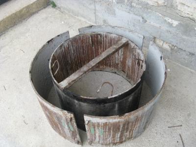

Здравейте, прочетох че има хора който са се справили сами в изкопаването на кладенец, та въпроса ми е с нарастването на дълбочината намалява чистия въздух и не трябва да се застоява човек в дупката. Как се справихте с този проблем.

Със бира. Няма страшно въздух има за всички, копачи няма. :partyman:

Навремето бях млад / около 30 така/ . когато го копахме. Не съм усетил недостатък на въздух на 8,5м дълбочина.Само трудно слизането долу иначе копането лесно.Най -гадното е като ти влезе вода . докък 7м водата напира, 3 помпи, аз с рибарски гащеризон.Като спре 1та помпа виждаш как нивото на водата расте и започва да прелива в гашеризона - брррр.
Иначе като гледаш от дъното горе отвора го виждаш като чиния :shock:
Ако има пукнат пръстен трябва ли да се притеснявам при положение, че има арматура в бетона. А за копачите се справям горе долу само да има кой да ми поема кофата :)

И аз отдавна, поне от 6-7 г., го мисля това нещо. Не съм го започнал, защото не знам на колко метра има вода. А няма и кой да ми каже. Иначе идеята съм я премислял хиляди пъти. А тя е следната:
Прави се сглобяем кофраж/ да има възможност за лесно демонтиране/ от ламарина и винкели с височина 50 см. и дебелина на бетона 10 см. Поставя се на определеното място, слага се армировъчна мрежа с око 20 см./която да стърчи поне 10 см нагоре от кофража/, и се отлива бетона. След 2 дни се декофрира, и се подкопава отвътре до пропадане на бетона до повърхността на земята. Следва ново кофриране, отливане на бетон, и след два дни същата процедура. Разбира се, се прави и вертикално ориентиране. Само трябва на първите 10 пръстена да се поставят пластмасови тръбички с диаметър поне 40 мм във всяко око на мрежата/може и повече бройки/. И така до достигане на вода. След това се продължава по същата процедура, но с изпомпване на влизащата вода поне на 3 метра.
Сега очаквам великия машинен инженер Лазар Ганев да каже къде греша?
Извинявай Стефане, не съм видял - не съм отговорил :) . Идеята ти е грешна от самото начало. По тая технология те очакват само проблеми от начало до край и после (ако направиш кладенеца) пак мъки, защото постоянно ще се пълни с тиня или пясък. Не можеш да направиш филтър от чакъм зад пръстените, а това е най-важно при изграждането на кладенец :wink:
Щом смятате че идеята ми е грешна дайте идея как да стане правилно. Как трябва да бъде укрепен изкопа за да не мога да пострадам и всичко да си върви като по масло. Приемам всякакви съвети, и не смятам да споря кое е правилно и кое е грешно, но желая да си го изкопая да имам вода в двора. Повече се интересувам от техники за безопасност.
