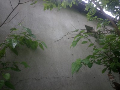

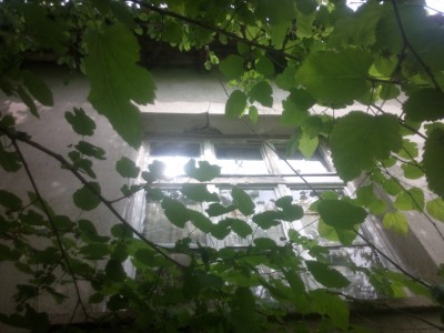

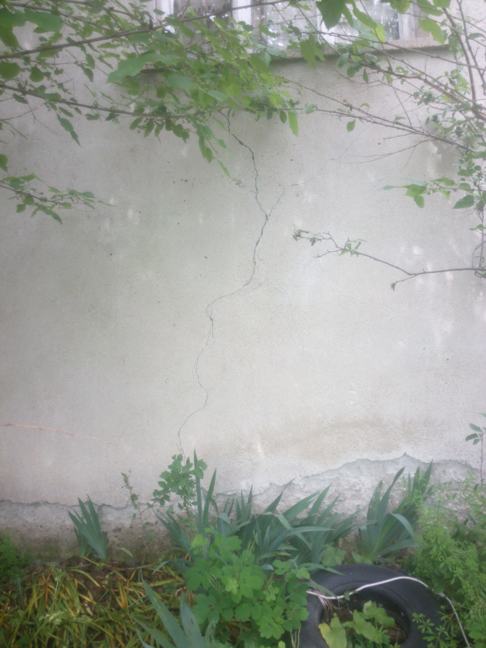

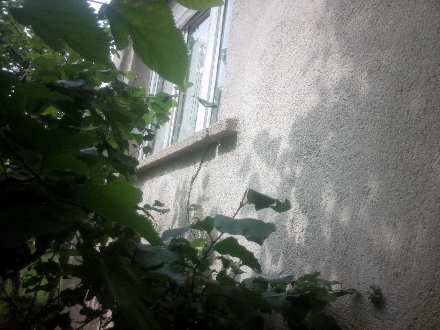

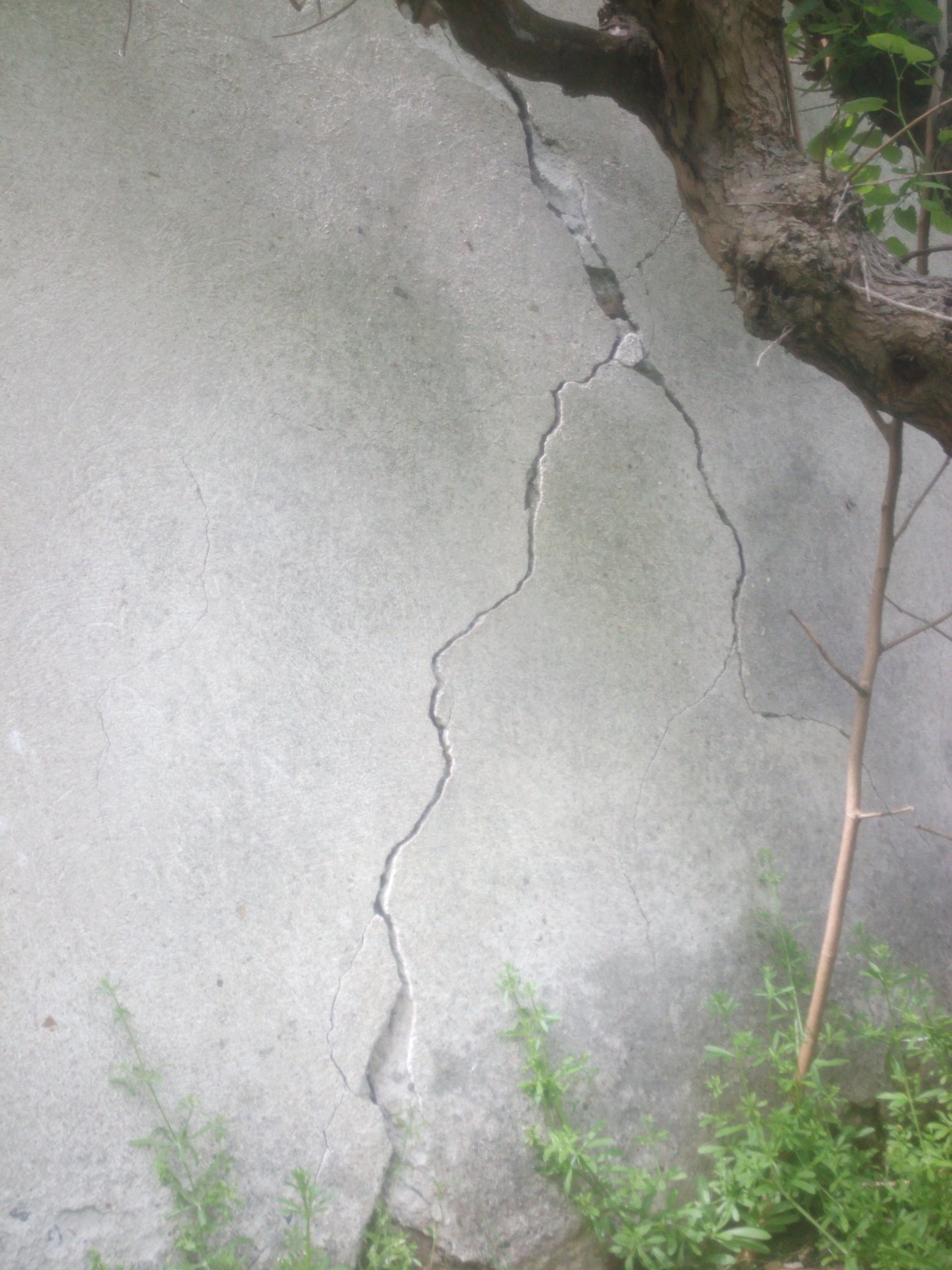

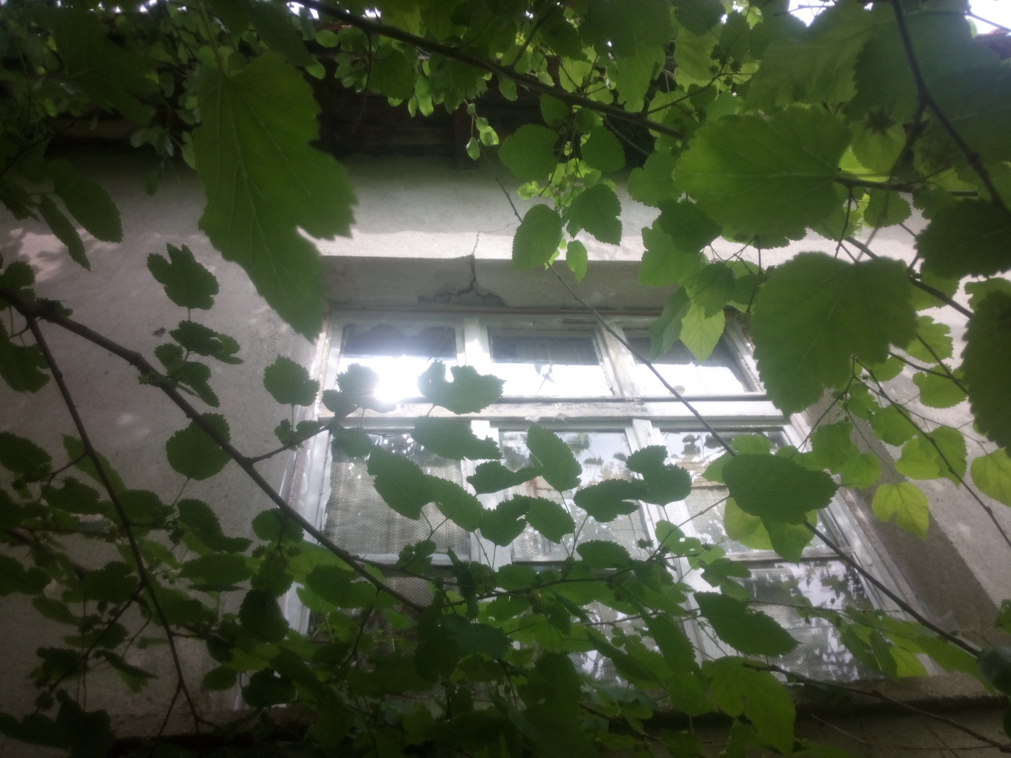

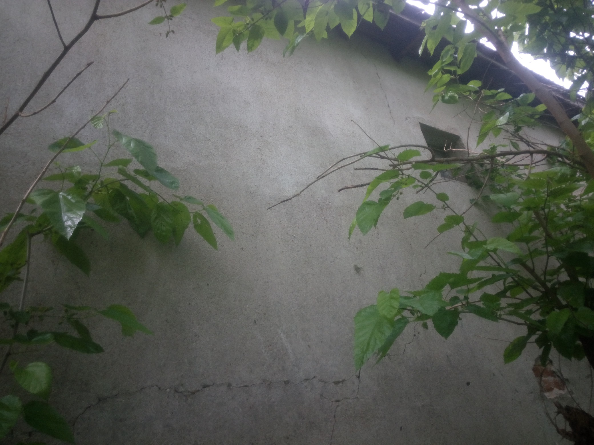

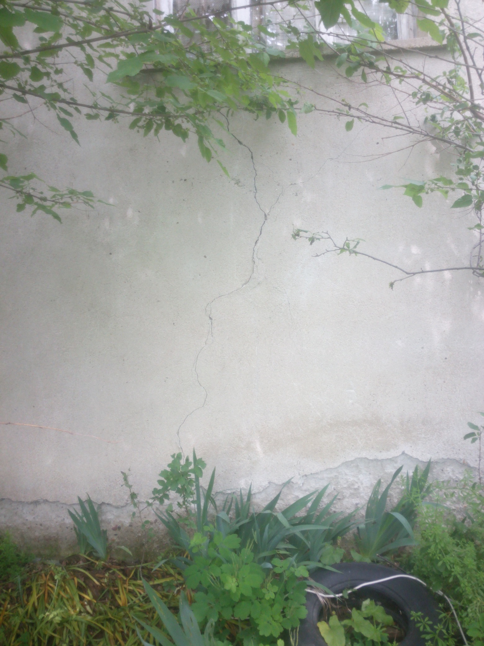

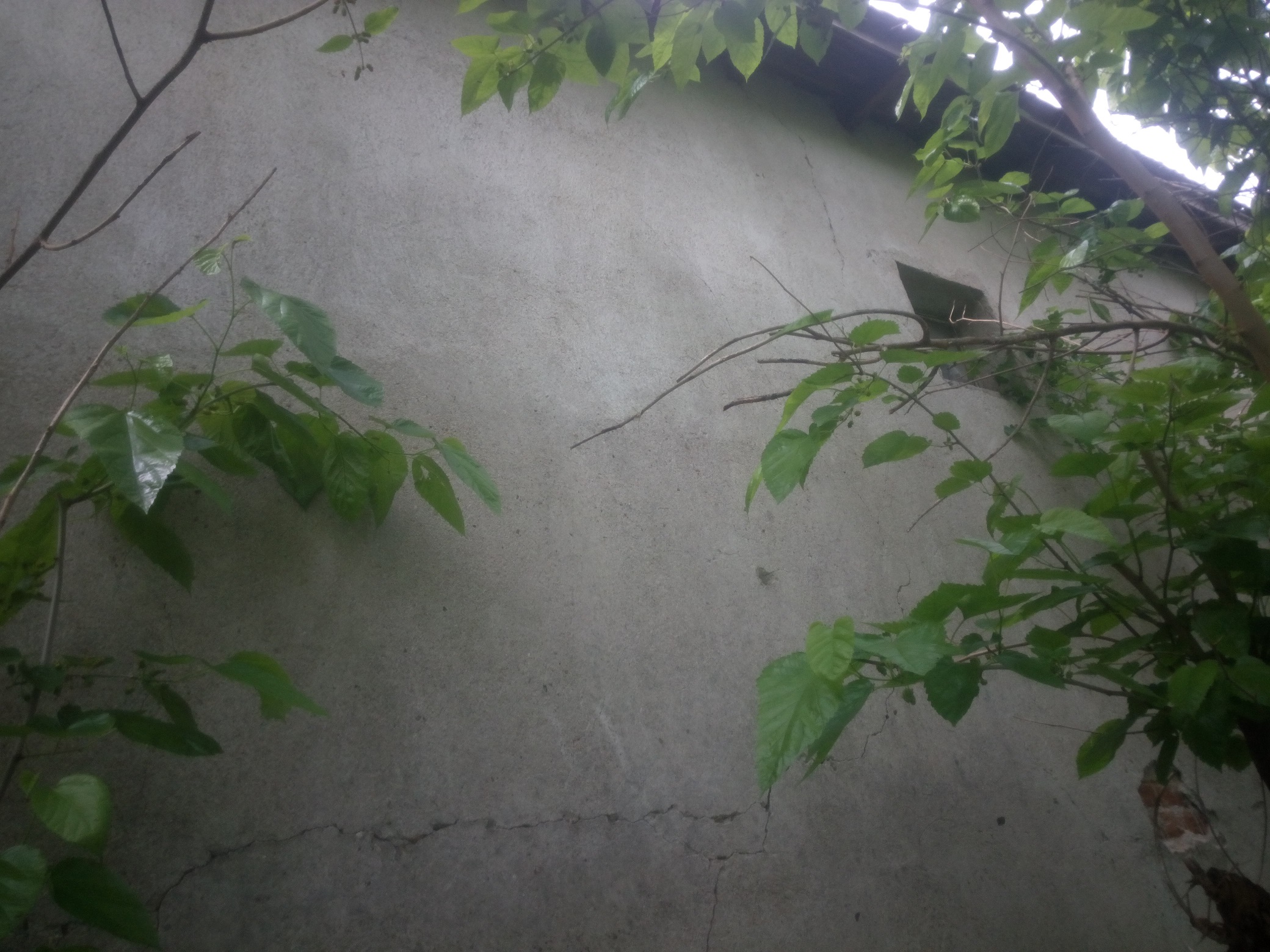

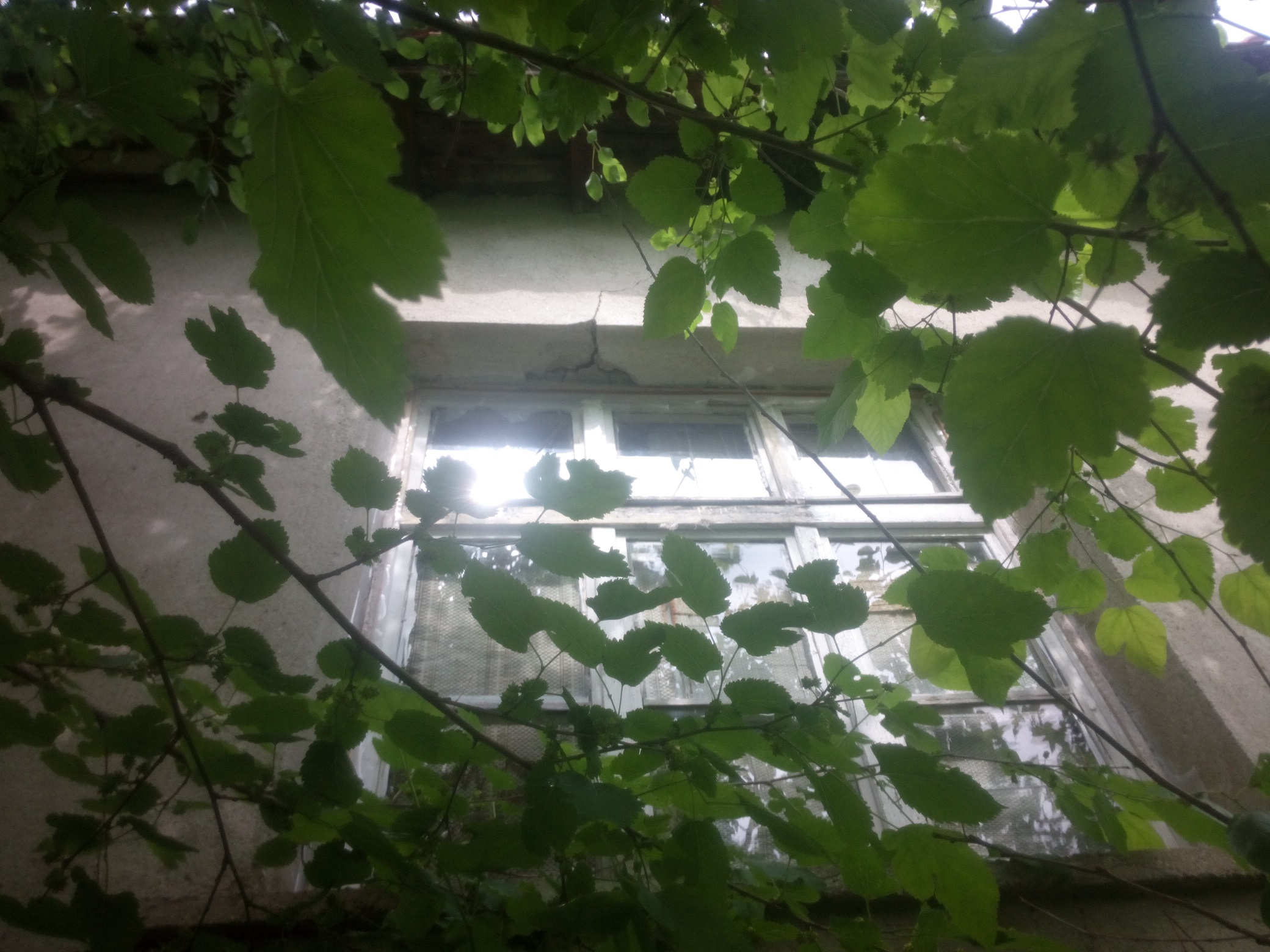

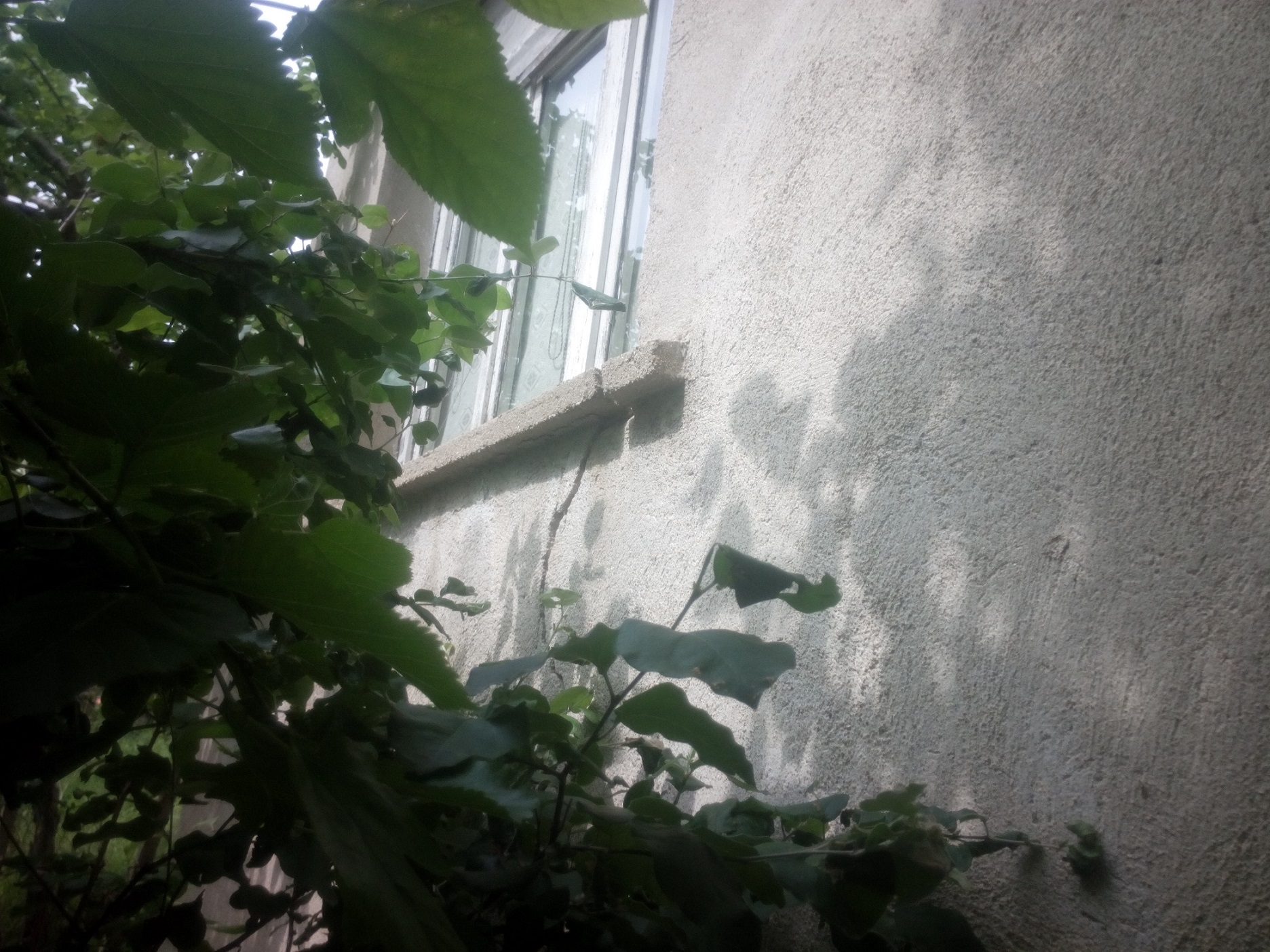

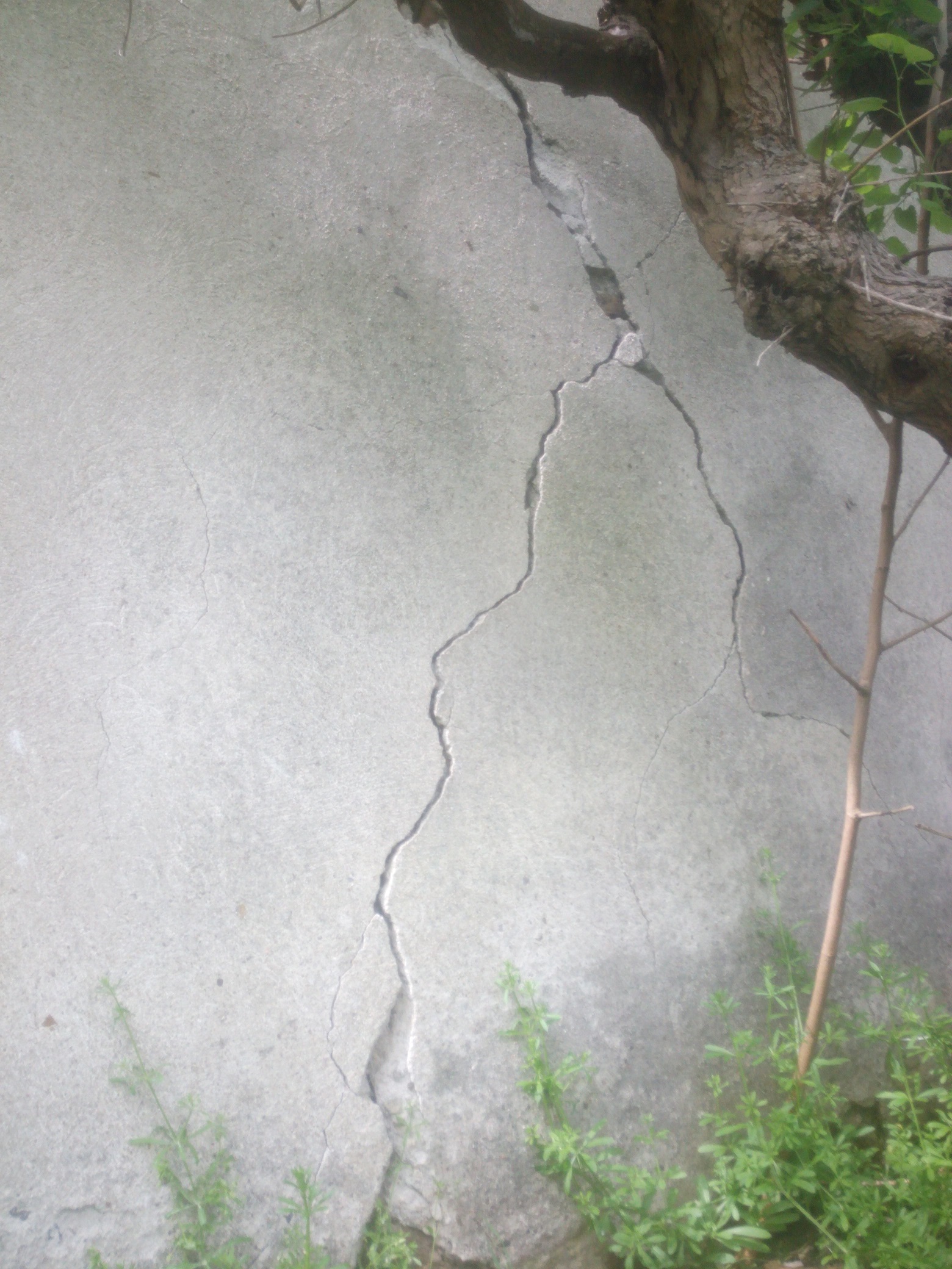

Снимки от пукнатините..не се вижда общия план, но са основно от север и изток, понеже няма пътека покрай тези стени и основите се наливат от дъжда..

И аз имам къща на село строена 1942г,напукана е. Почвата е много рохкава черна. След земетресението се появиха пукнатини под прозорците. Имаше си пукнатини и един майстор каза че е от слягането и ще спре. Така и стана. Мислил съм за пояс и колони. Ама трябва да разтурям новия покрив...
profesionalist_wood
- Мнения: 4860
Да де,но е странно, основите са на 200 години от стара възрожденска къща,само че са я пльоснали новата върху нея
И плевника беше на толкова години ама беше неподдържан и трябваше да я разрушим

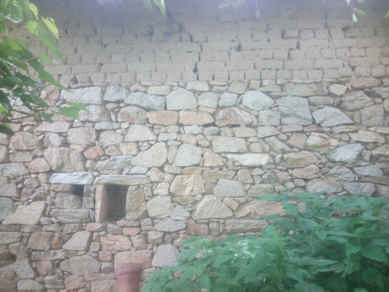

Ще я взимам, но искам да си планирам приоритетите... Реално не съм решил дали да ремонтирам къщата или да планирам нова съобразена с моите идеи. Правил съм реконструкции в старо жилище и въпреки, че резултата ме удовлетворява, не ми харесват ограниченията и проблемите свързани с това, а новото строителство от друга страна не ме влече заради нервите и времето да го докараш до ключ. Та вероятно ще искам да реконструирам сегашната постройка и затова се замислям дали търпи преустройства като конструкция мисля, че ще каже конструктора. Лошото е, че все ме влече да бутам преградни стени и да разширявам прозорци и на практика, може да се окаже, че сегашната конструкция не го позволява.
nikolov333
- Мнения: 5423

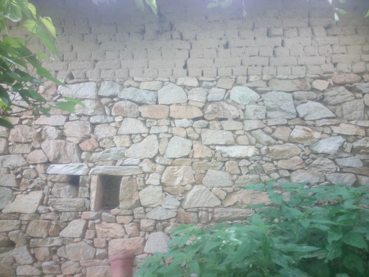

Каменни са, но не знам с какво са зидани, понеже е добре измазана, а и на каква дълбочина стъпват не знам..? Иначе има една стара салма от предни години с камъни и керпич, която си стои не измазана и се вижда как са зидали старите майстори..сигурно и къщата е на подобна схема, но с плътни единички и бетон само над и под прозорците и около терасата на входа..не съм огледал подробно ще ходя утре или в неделя с конструктора..

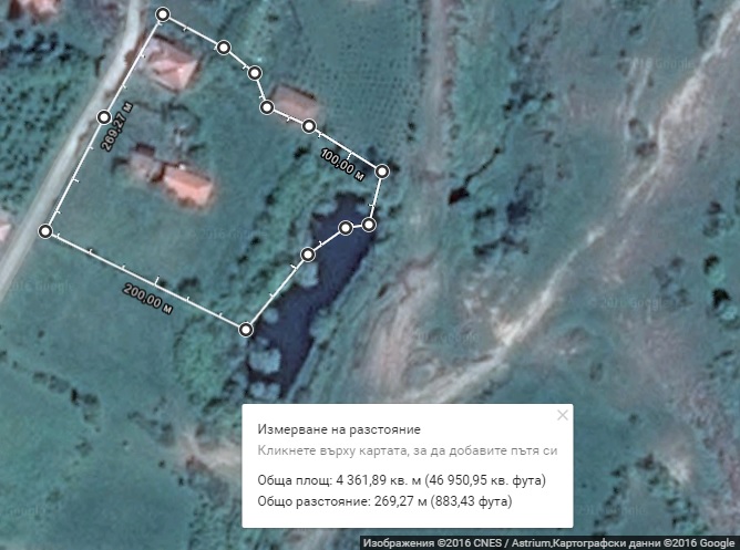

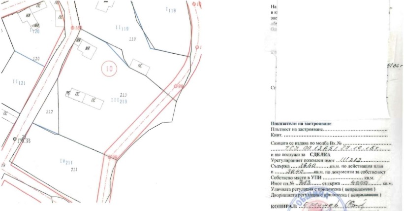

Трябва да се консултирам и за границите на имота понеже като пречертах скицата в google maps се получи, че площа на имота е към 4300м2..
Пътя който е начертан на скицата от долния край е планиран, но към момента не съществува и надали ще бъде направен някога, но собственика твърди, че все още не е отчужден, а според мен е изваден от общата квадратура на скицата..

А как стои въпроса, ако в Нот.Акт пише УПИ при положение, че тоя път под имота не е отчужден и едва ли ще го построят изобщо някога.. Кога би трябвало да го отчуждят, като започне строежа му ли?
