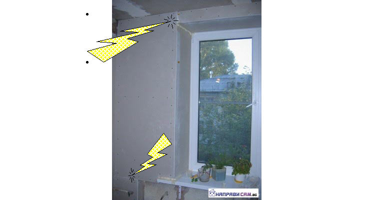

Снимките на първия начин са лични, а вторите са от нета. Е какво да правиш аз съм самоук любител......

vsi4ko na snimkite mnogo slojno i ujasno izpulneno.kvo ima da se misli obru6taneto ?zakrepva6 po perimetura na dogramata ugul 25/25 s otstup debelinata na gipskartona. i za gipskartona na stenata fiksira6 ugul 25/25,kudeto ti se polu4ava da doide po nivelir(profilite po stenata si gi redi6 po plan-prez 30,40 ili 60 sm).fiksira6 gipskartona i si gotov. taka gipskartona kum dogramata 6te e zravo prikrepen,a na snimkite vijdam,4e moje da se hvane samo na 2 to4ki

Днес съм обърнал 3 прозореца и 1 врата по почти същия начин, САМО ЧЕ края на лентата картон която е откъм дограмата се залепва с лепило, а откъм стената се завива за профила.
Този начин се практикува по често, защото ДОГРАМИСТИТЕ винаги взимат размерите си колкото се може по-плътно и не остава никакво място за профили. Имайте предвид че горната част на прозореца трябва да се обърне първа и след това страниците да я подпрят. Дано утре се сетя да щракна някоя снимка, че имам много интересни неща за споделяне.

Във отбелязани места не трябва да има фуги
