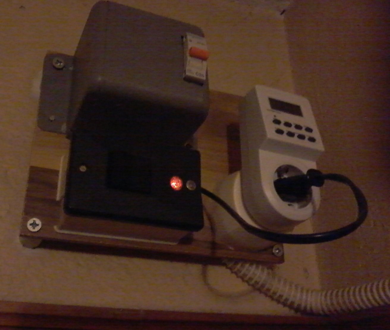

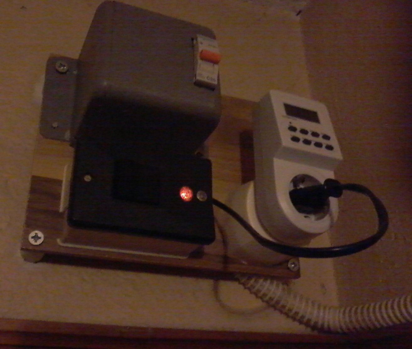

antonioven - специалист
От 5 години ползвам този таймер, досега съм нямал проблеми с батерията. В металната кутия е контактора и предпазител 20А, ключът под него шунтира контактора за да може да се включва бойлера без да се активира контактора. На таймера пише максимален товар 3500 вата.

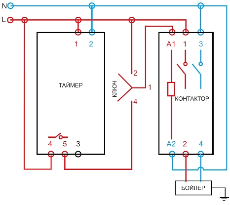

В таблото съм сложил таймер с ключ и контактор по долната схема.
Таймерът е този:
Повече от 2 години без проблеми.
simeon_86 - напреднал
Kokar написа:
Таймерът е този:
Мерси. Може ли само моделите на таймера и релето, защото иображението не се показва.
Kokar - специалист
Таймера:
http://www.dx.com/p/zndiy-bry-thc-15a-1 ... rey-300911
Релето е на Шнайдер, но нямам спомен за модела и не съм на място за да го видя или снимам цялото табло.
