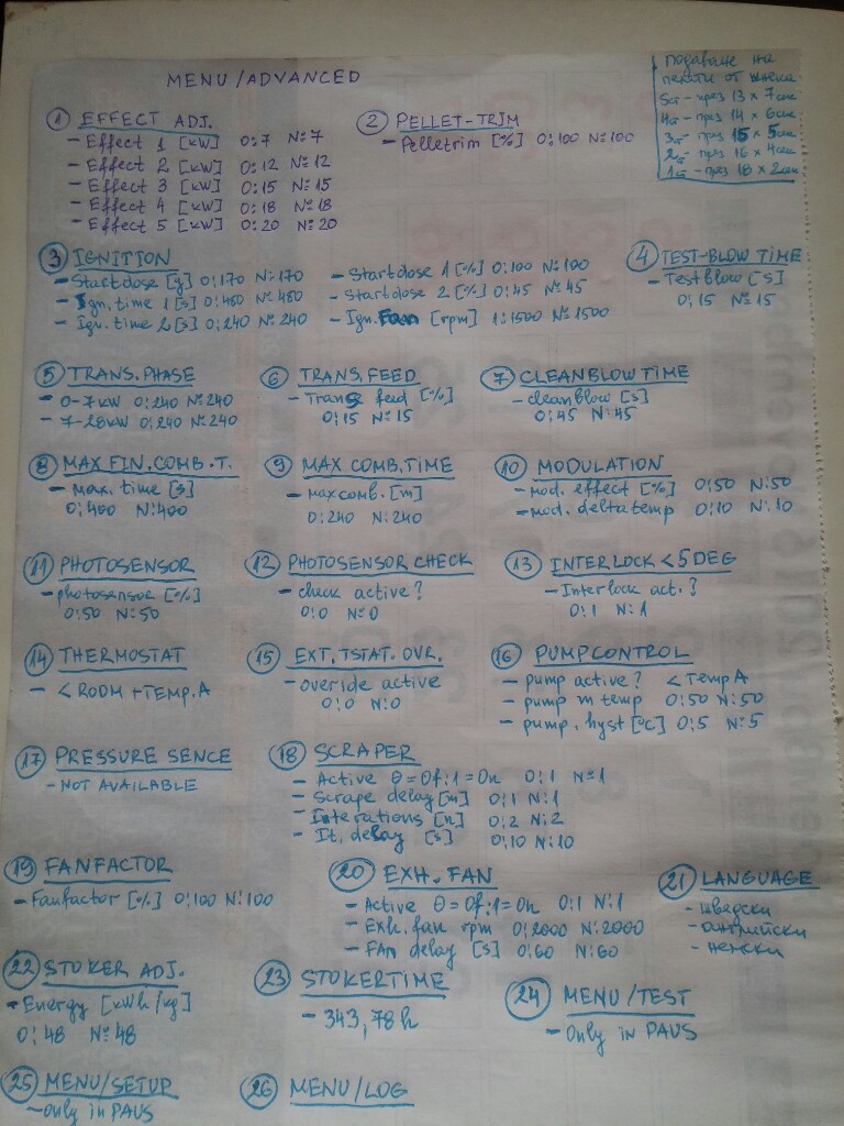

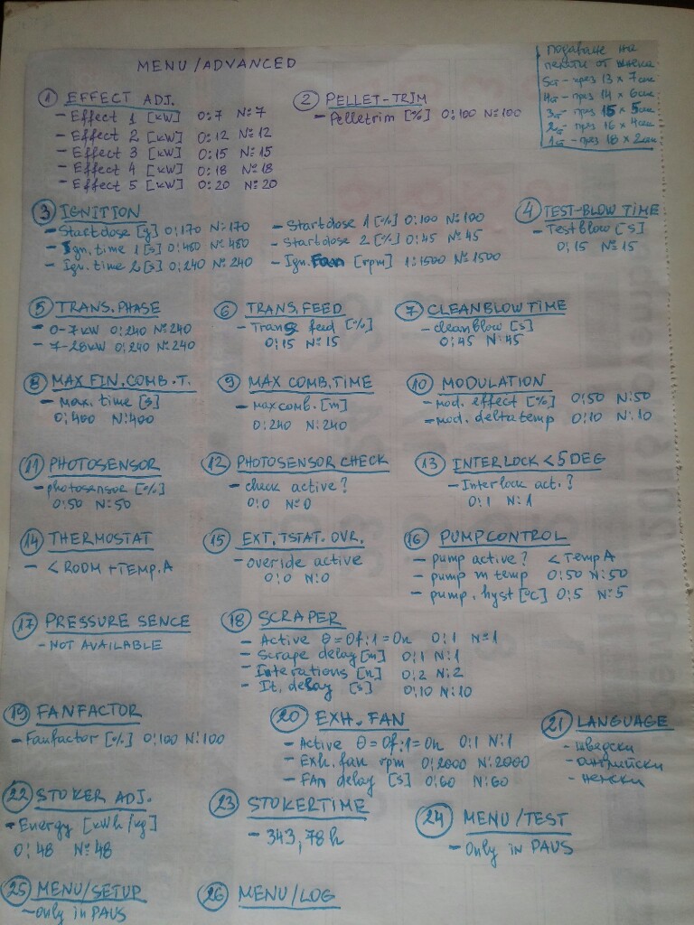

Отказвам се от слънчогледови пелети като основно гориво. Много пепел трупа в горелката. Може би е от това че я карам повече на първа степен и вентилатора не може да издухва пепелта. Пробвах и смесено тук пепелта е по-малко. Трябва да се настройва по често да се самопочиства. Моята е настроена на 4 часа.
Въпрос към filmatoplo : Ако знаеш от къде се настройва температурата на водата би ли ми казал. Аз не видях опция. Пускам снимка с настройките ми.
Между другото не видях настройка за време за зареждане на пелети от шнека. Мерих с хронометър за 5-те степени.
