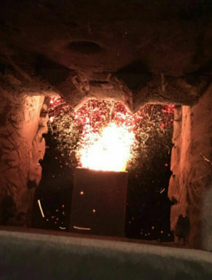

Дай някоя снимка да видим пламъка (при отворена вратичка) и на пепелника преди да го изхвърлиш
brunoilara - помощник
Снощи в 19 часа го чистих за последно и сега е пълен с боклук.Вижда се от снимката.

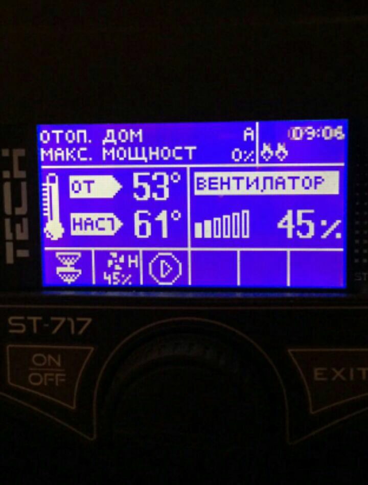

Не мога да вдигна повече от 55градуса при зададени65. На колко да направя подаването и вентилатора за да направи хубаво игаряне и пламък,който да вдигне градусите???
andy_forresite - майстор
Олеле майко. Това са неигорели пелети. Само се опушват и вентилатора ги издухва. Аз веднага бих намалил въздуха, но нека запознатите да кажат как се намалява подаването на пелети.
Намали подаването наполовина и после и въздуха на 25%. Така само хабиш горивото.
