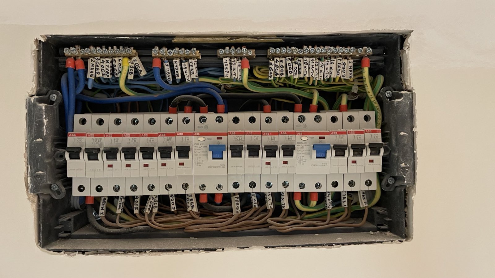

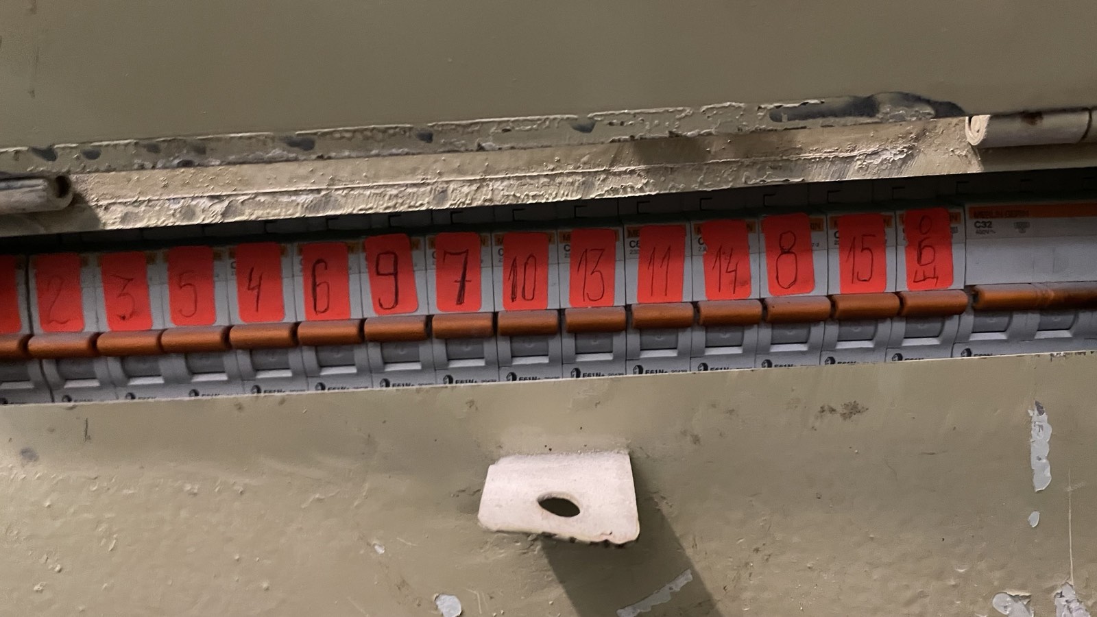

За протокола
Умишлено го "гръмнах" да видя какво ще стане...
Пада на излазa B16, главния на AT C50 и външния главен C63.
На осв. незнам защо са турили 16....иначе е добре направено.
Единственото което ми направи впечатление ,че няма такъв силен гърмеж като опрях кабелите....то вярно ,че съм претръпнал ама...
