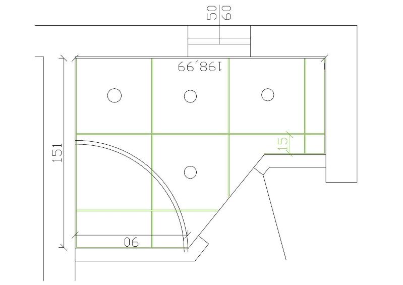

iva6ki - специалист
Извинявам се предварително че пиша в темата
на колегата да не пускам отделна,за светлодиодни
аз мисля да слагам 4 по 1w дали ще са достатъчни
,че са скъпи да пробам и да не стане 2,40м височина
тип вана са плочките като горе са кремави
Мерси преварително
skica okaqen tavan.jpg (27.87 KиБ) Видяна 10399 пъти
поне 5 си сложи по 20 вата,а ако са и влагоустоичиви 5 по 50 вата за да ти е светло
iva6ki - специалист
agrar4o написа:
Колега говоря за светлодиодни ,ако отговора е за колегата сори :-D
