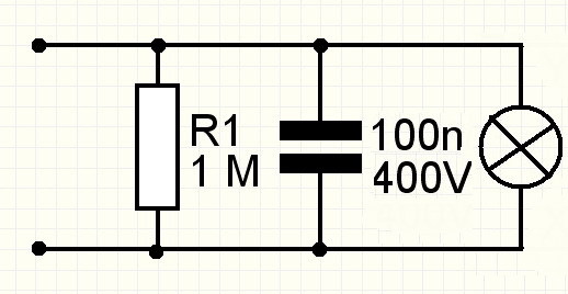

Опитай да сложиш паралелно на премигващата лампа една RC група като тази.

при включване/изключване на индуктивни товари за части от секундата протича ток с по голяма стойност,и явно кабелите на вентилатора и лампата са близо един до друг и в тези за лампата се индуцира напрежение което кара лампата да премигне, и понеже е лед с малка мощност не и трябва много за да светне
ако сложиш нормална крушка с нажежаема спирала такова премигване няма да има понеже на нея и трябва повече мощност за да светне

Аз наблюдавам абсолютно същия ефект в тоалетната.
Дали ако сложа един трансил ще се оправят нещата ?
