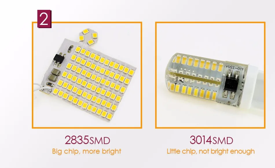

Напрежението удома е в нормите 215-235 волта средно,явно вярно толкова си могат тия лампи иначе не се нагряват особено...свали една която свети вече 3-4 часа,нямаше 50C,но явно вярно малкия корпус и слабите елементи вътре заминават...на тази снимка отляво се вижда какво представляват, при мен елемента (незнам как се наричат,неук съм в тази област) точно на входа където е + и - е станал кафяв явно той думва първо.

sean-john написа:точно на входа където е + и - е станал кафяв явно той думва първоТози елемент е с корпус на резистор, не се чете от снимката какво пише на него. Възможно е да е прекъснал щом си е сменил цвета
sean-john написа:свали една която свети вече 3-4 часа,нямаше 50CС какво ги измери тези 50 градуса и къде?

На него пише само 474,иначе градусите ги измерих с инфрачервен термометър и температурата беше относителна ,но все пак като свалих работещата крушка спокойно я държа... 1 седмица вече водя преговори с китайсикия сайт да ми възтановят парите,че в такива боклуци лампи съм вложил поне 150лв и отгоре (общо са ми 14 и в началото като излязоха бяха по скъпи от в момента почти двойно,както и да е...),спирам да ги купувам от там,защото няма смисъл то ти писва постоянно има някоя изгоряла

sean-john, гарантирам ти, че в тези малки обеми има локални участъци където има много висока температура. Като цяло корпуса не се загрява много. Или пък пробивното напрежение на някои от елементите не е достатъчно. Тези са започнали да ги произвеждат на принципа досега правихме халогенна ЛНЖ, а сега вграждаме LED. Без изпитания, без мисъл са заляли пазара с боклуци. А вътре трябва яко да се намали напрежението и да се регулира тока през диодите.

А и тия резисторчета от снимката...не знам какъв ток минава през тях, но ми се виждат доста мижави за целта...
