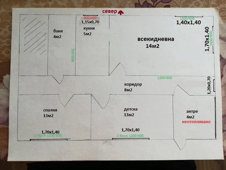

Ето схема на първия етаж. Написал съм всичко необходимо, размери на прозорци, размери на радиатори (в банята и кухнята са лири), където са надписите там са поставени и радиаторите. Защрихованото помещение е стълбище към втория етаж, то е неотоплявано също. Котела ми е стар, правен преди бая годинки (30+) и е ползван да отоплява двата етажа, в момента отоплява само първия, идва ми малко голям (размери 130х50х46см). Източната страна на антрето е остъклена със стари прозорци, също така прозореца в коридора е от старите, двоен. Точно под етажа се намира мазето, където е и котела. Мазето е с размерите на етажа и зимата пода не е от най-топлите повърхности :) . Системата е отворена, разширителния съд е в банята, над бойлера.

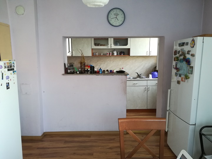

ПП. Прикачил съм и снимка на прехода между хола и кухнята (барплота).

Не си дал инфо дали системата в момента е с тръби към всяка стая от вертикален щтранг или магистрална на етажа захранваща радиаторите. Помпата има ли термостат котела горе долу като мощност, възможно е да има лоша или недостатъчна циркулация на системата. Твоята площ отоплявам с руски котел 14кв при темп. На водата 60-65градуса входяща с алуминиеви радиатори. Тръбите няма проблем да вървят по тавана на мазето, хубаво е да са изолирани все пак. Вариантите са два за връзка на радиатор горе топла долу студена от едната страна или по диагонал горе топла от едната страна от другата студена долу пробиваш една дупка в плочата за двете тръби и разклоняващ.

Като мощност, точно не мога да ти отговоря, но считайки факта, че е отоплявал два етажа бих казал около 25кв. Помпата няма термостат, циркулира постоянно на втора степен, помпата е Грундфос с две степени. Разпределението на радиаторите е малко объркано. От котела излиза стара желязна тръба цолска, след около 1 метър по тръбата има разклонение за кръга, който покрива детската и спалнята, отделно втория кръг за радиаторите в коридора и всекидневната. Тази цолска тръба е с дължина около 7 метра като върви по тавана на мазето и накрая, където трябва да мине през плочата е направен преход цолска тръба към pex-al-pex 16мм тръба, този последен кръг обхваща двете лири и води към разш. съд. При оглед на други инсталации, виждам, че широка практика е от котела да излиза цолска тръба с дължина около метър, след това кръговете да си тръгват с еднакъв размер, по възможност от колектор. В мазето, котела се намира точно под долния ляв ъгъл на детската стая (на схемата), затова точно над котела са прокарани тръбите за първия кръг (детската и спалнята).

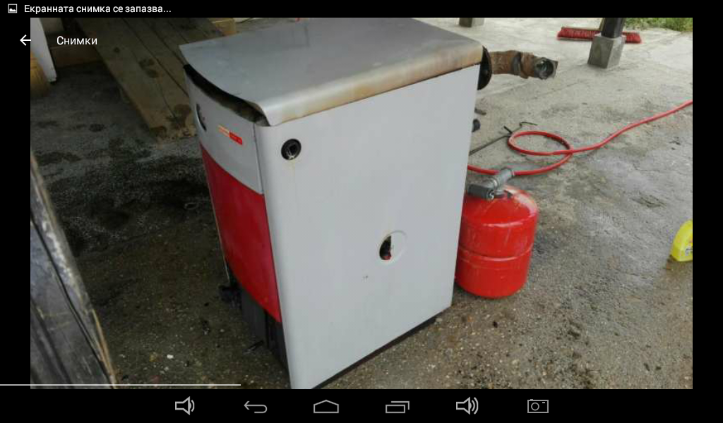

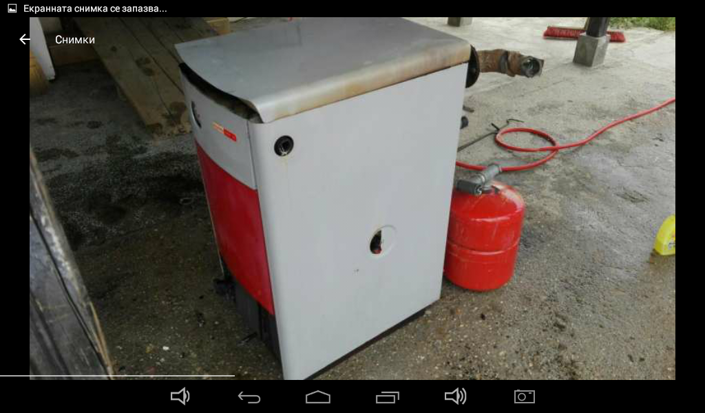

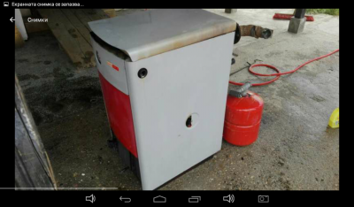

Температурата я оправя трипътния винтил най вече, с него нема как да работи студен а за котел виж в olx до 400лв би намерил приличен, щом гориш въглища дакон 16кв 350-400лв има ама задължително трипътен и термостат а той си има термостат с верижка за тягата.
Този на снимката е 12 кв в карлово 350 лв
