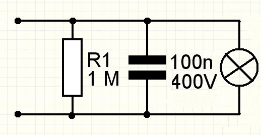

За да не пускам нова тема, използвам тази...
Искам да монтирам двускоростен вентилатор в баня.
Има подведено захранване от ключа на осветлението. Втора фаза пускам от захранването на бойлера.
Вентилаторчето работи идеално, проблемът е, че при загасено осветление, лампата свети слабо. Крушката е светодиодна.
Може ли проблемът да идва от това, че ключа за бойлера е с лампичка?

пет дек 13, 2019 8:45 ammalandro написа: проблемът е, че при загасено осветление, лампата свети слабо. Крушката е светодиодна.Такъв й е модела на твоята "крушка", някак не се връзва крушка и инженер, но явно така ви учат сега
Виж това "подобрение"

пет дек 13, 2019 9:09 amplamen6703 написа:Благодаря за схемичката!пет дек 13, 2019 8:45 ammalandro написа: проблемът е, че при загасено осветление, лампата свети слабо. Крушката е светодиодна.Такъв й е модела на твоята "крушка", някак не се връзва крушка и инженер, но явно така ви учат сега![]()
Машинен инженер съм, и то отдавна. Едва ли електо инженерите/техниците са компетентни в моята област!
Извини ме за термина "крушка". Да се чете LED лампа.

пет дек 13, 2019 10:05 ammalandro написа:Няма проблеми за крушката, с усмивка го казах, едно време за пура, крушка и т.н преподавателите създаваха проблеми на изпититепет дек 13, 2019 9:09 amplamen6703 написа:Благодаря за схемичката!пет дек 13, 2019 8:45 ammalandro написа: проблемът е, че при загасено осветление, лампата свети слабо. Крушката е светодиодна.Такъв й е модела на твоята "крушка", някак не се връзва крушка и инженер, но явно така ви учат сега![]()
Принципно това е начина да си решиш проблема с "мъжденето" на лампата!
Успех!
