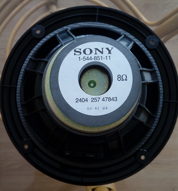

От известно време говорителя на едната тонколона гъгне и звънти. В www не откривам инфо с какво да го заменя, а от Sony ми отговориха, че не го произвеждат вече и нямат аналог.
Чудя се може ли да се ремонтира или да се замени с нещо подходящо, дори ако се налага да сменя и здравия, за да няма разлика.

пет яну 03, 2020 3:16 pmspec написа: Здравейте,Търсиш говорител със същите размери, същото съпротивление и поне същата мощност.
Аз бих ги сменил и двата.

пон яну 20, 2020 1:25 pmspec написа: "Ние не правим говорители за домашна употреба." - това предложихаИмат такъв който ще ти пасне на размера за монтаж.
6B150
По-мощен от оригиналния (което не пречи) но е добър говорител. Стига да можеш да си го позволиш (два броя).
Друг с който да го замениш е ТОЗИ но не вирее по нашите места...

Това е твоя говорител.В пъти е по добър от оригиналния ти.
https://www.steadygroup.com/bg-133/W170--8-ohm.html
Ако ти се дават излишни пари.
https://www.steadygroup.com/bg-65/W170S-4---8-Ohm.html
И накрая ако си гъзар.
https://www.steadygroup.com/bg-128/AL170-8-ohm.html
В описанието има и примерни портове в зависимост от обема на кутията ти.
Ако пък много държиш на оригинала не е проблем да се ремонтира но може и да излезе по скъпо от тия новите,трябва да го видя.
