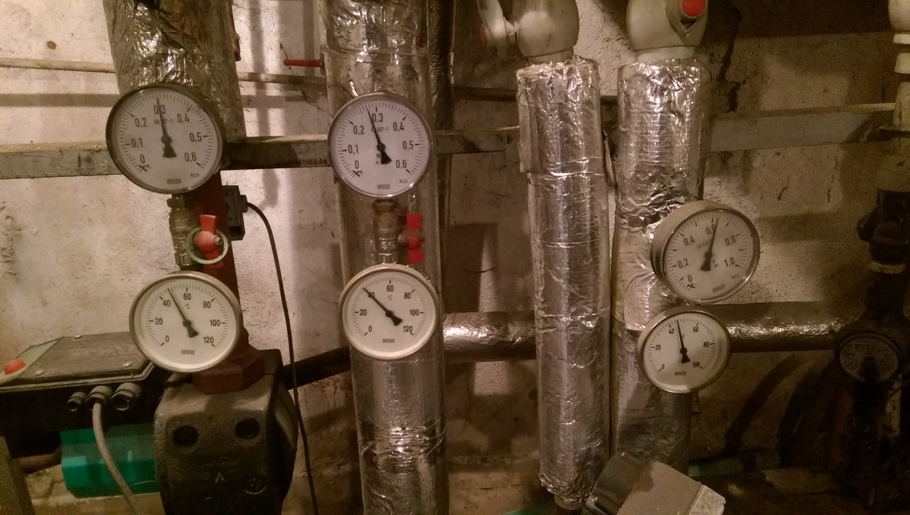

Каква е температурата на студения щранг - водата която се връща от горните етажи в абонатната?

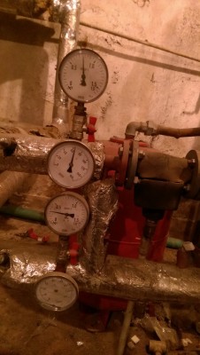

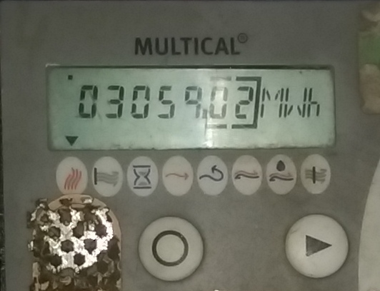

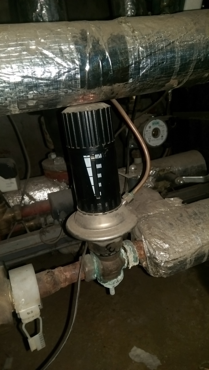

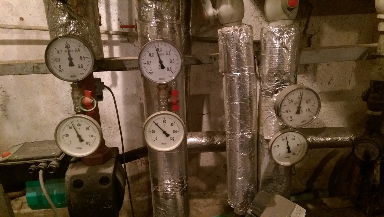

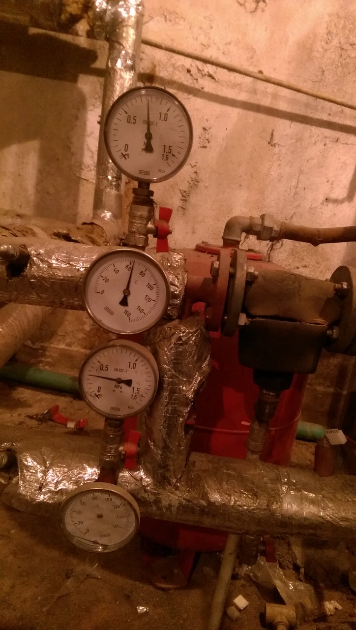

Разширителят би трябвало да има вода, запушен е отвореният щранг, сега като отворя крана и теква вода под налягане, не много голямо, мога лесно да го спра с пръст - това на 6/7 етаж или 8-ми с абонатната.
Не е известно да е правено нещо преди да спрат да работят нормално. Лятото 2017 година от топлофикация правиха нещо от уличния тръбопровод до абонатната, предполагам, че подменяха тръбите, но това е след поява на проблема.
Къде да я търся тази паразитна циркулация, и как? Какво за незатапеният щранг, вече е затапен и пак е с кран. Какво за крановете на радиаторите? Този който искам да накарам да работи е последен за щранга, с обикновен кран, отворен напълно.

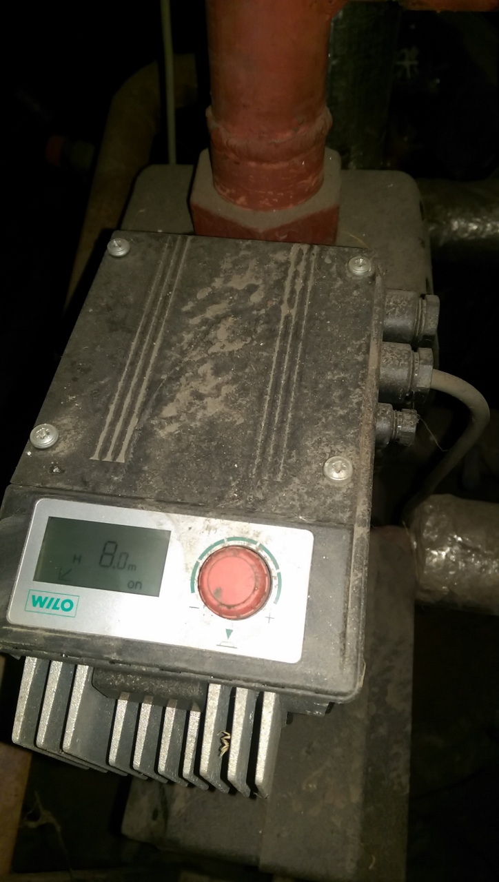

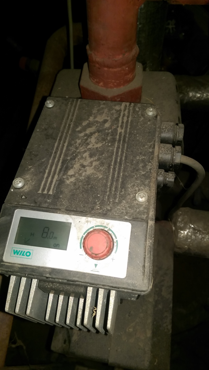

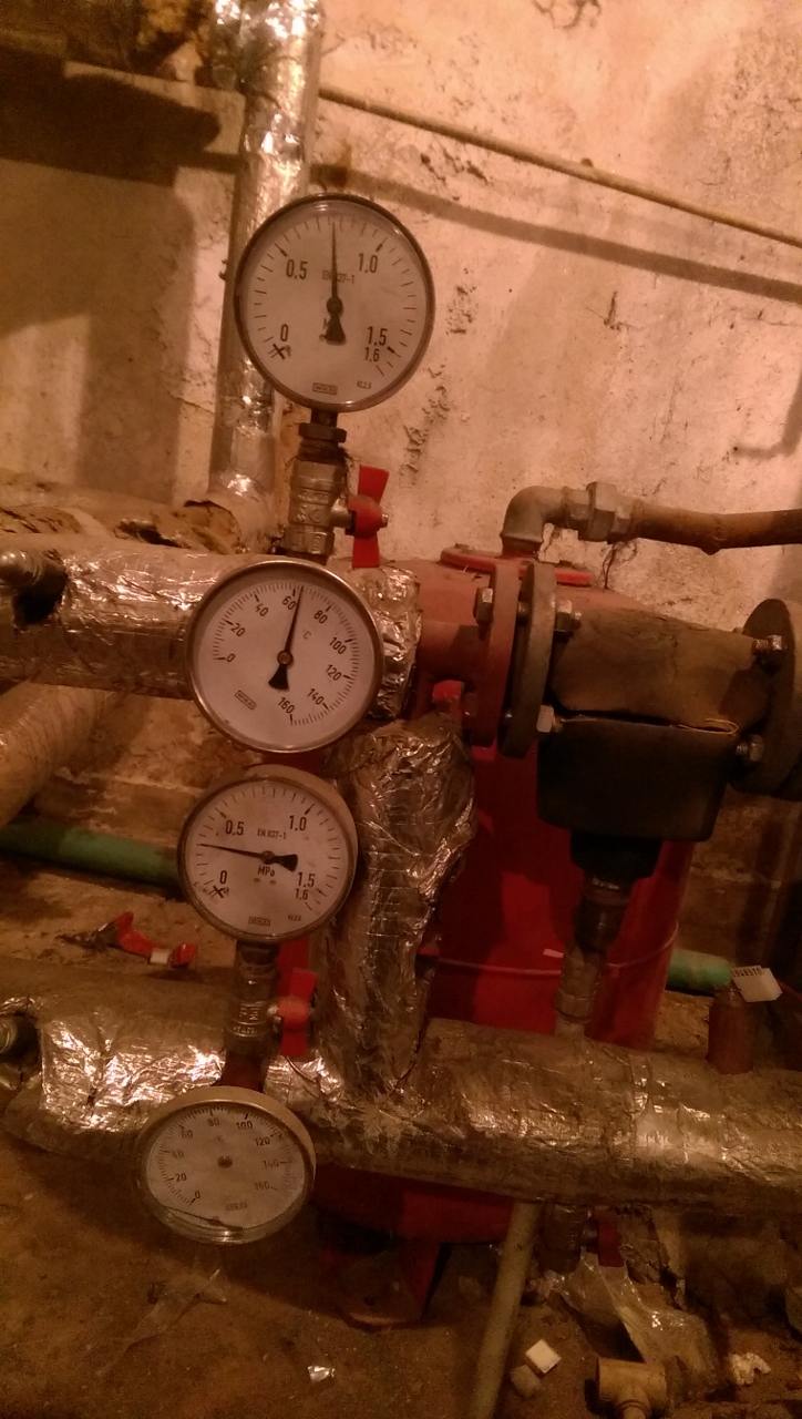

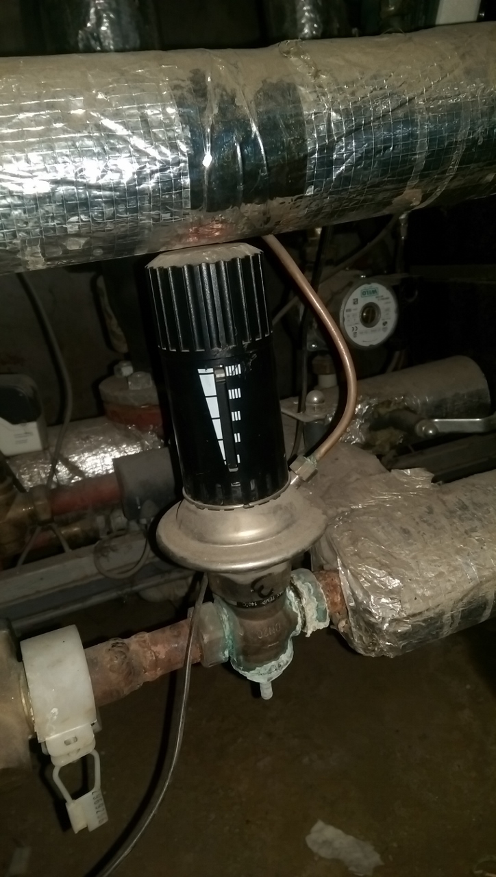

Нещо по снимките от абонатната, да се вижда нередно?
На помпата тези 8 м. Не са ли малко, ако това са метри на воден стълб де...

Не се разбира каква е температурата на студения щранг.
