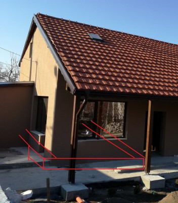

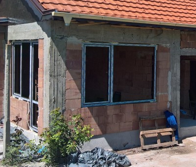

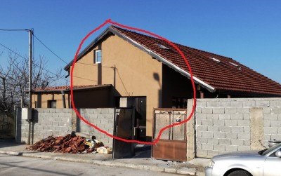

Пускам малко снимки от това, което е върху тези основи сега, втората снимка е преди да се надстрои таванското помещение, но на нея се виждат пояса, колоните и трегерите. За сега ще оставя нещата така и ще наблюдавам за пукнатини (2 години по-късно няма видими проблеми, но сегашната конструкция определено е по-тежка от старата кирпичена къща).
